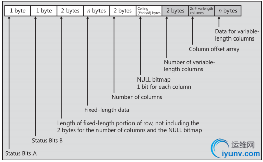

  对比RowLogo Contents 0和DBCC PAGE输出Slot 0的中段数据,发现两者数据是一样的。同时证明了LOP_INSERT_ROWS操作的RowLogo Contents 0日志内容包含了完整的被插入数据的内容。然而,通过分析RowLogo Contents的内容去找出某一特定的行,这个是非常困难的事情。如果你熟悉行结构,RowLogo Contents 0 列的内容可以分解为:
  • 1000 (列头,2Bytes状态位)
  • 2400 (2Bytes 列数量值的Offset量,也表示列数量值前有多少字节被使用)
  • 01000000 (ID列,INT)
  • 7374616E64616C6F6E6520786163742020202020 (data列,char(20))
  • 797D6F0064A60000 (created_at列,datetime)
  • 0300 (列数量,2Bytes)
  •   00 (NULL位图=Ceiling(NULL列数量/8))
      关于行结构的更多内容,参考《SQL Server 2012 Internals》第六章'Table Storage'中的'The structure of data row'部分。行结构图:
