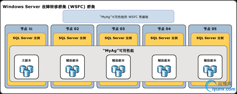

  Always On 可用性组功能是一个提供替代数据库镜像的企业级方案的高可用性和灾难恢复解决方案。 SQL Server 2012 中引入了 Always On 可用性组功能,此功能可最大程度地提高一组用户数据库对企业的可用性。 “可用性组” 针对一组离散的用户数据库(称为“可用性数据库” ,它们共同实现故障转移)支持故障转移环境。 一个可用性组支持一组读写主数据库以及一至八组对应的辅助数据库。 (可选)可使辅助数据库能进行只读访问和/或某些备份操作。
  可用性组在可用性副本级别进行故障转移。 故障转移不是由诸如因数据文件丢失而使数据库成为可疑数据库、删除数据库或事务日志损坏等此类数据库问题导致的。
  核心内容呢,看上去一样是个主从的部署方案,但是对于主从而言,仅仅能够在一个频率下实现数据的备份,并不能无缝切换。而AlwaysOn在基于windows故障转移群集技术上实现了自动的转移,即是说如果你有A B两个节点,A做主,那么B会保持同步,并且在A挂了后自动衔接服务。对外访问而言,整个集群暴露的是一个虚拟ip,这个ip就是这个集群的访问点。
  这样一来,集群建好后,整个集群就被黑箱化了。
  按照官方说法,可用性组支持到一个主节点和8个辅助节点(副本)
  这样不管怎么想,对于常规的业务完全足够富裕。

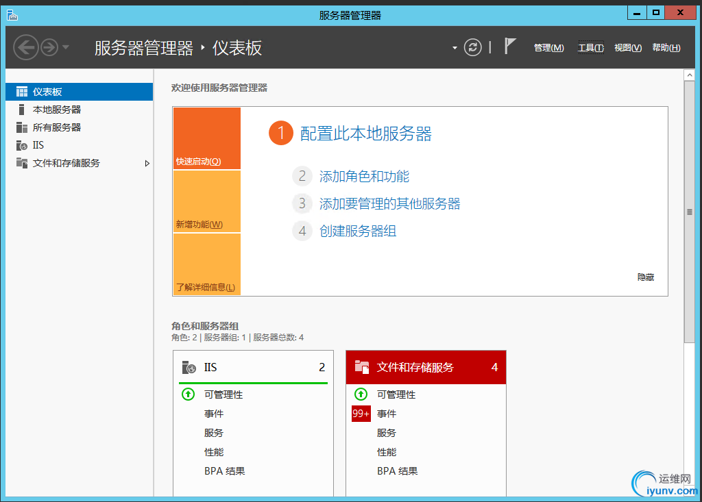

  之后使用服务器管理器,在添加角色和功能里,进入功能选项找到故障转移群集,让服务器配置为故障转移模式并且安装故障转移集群管理器。

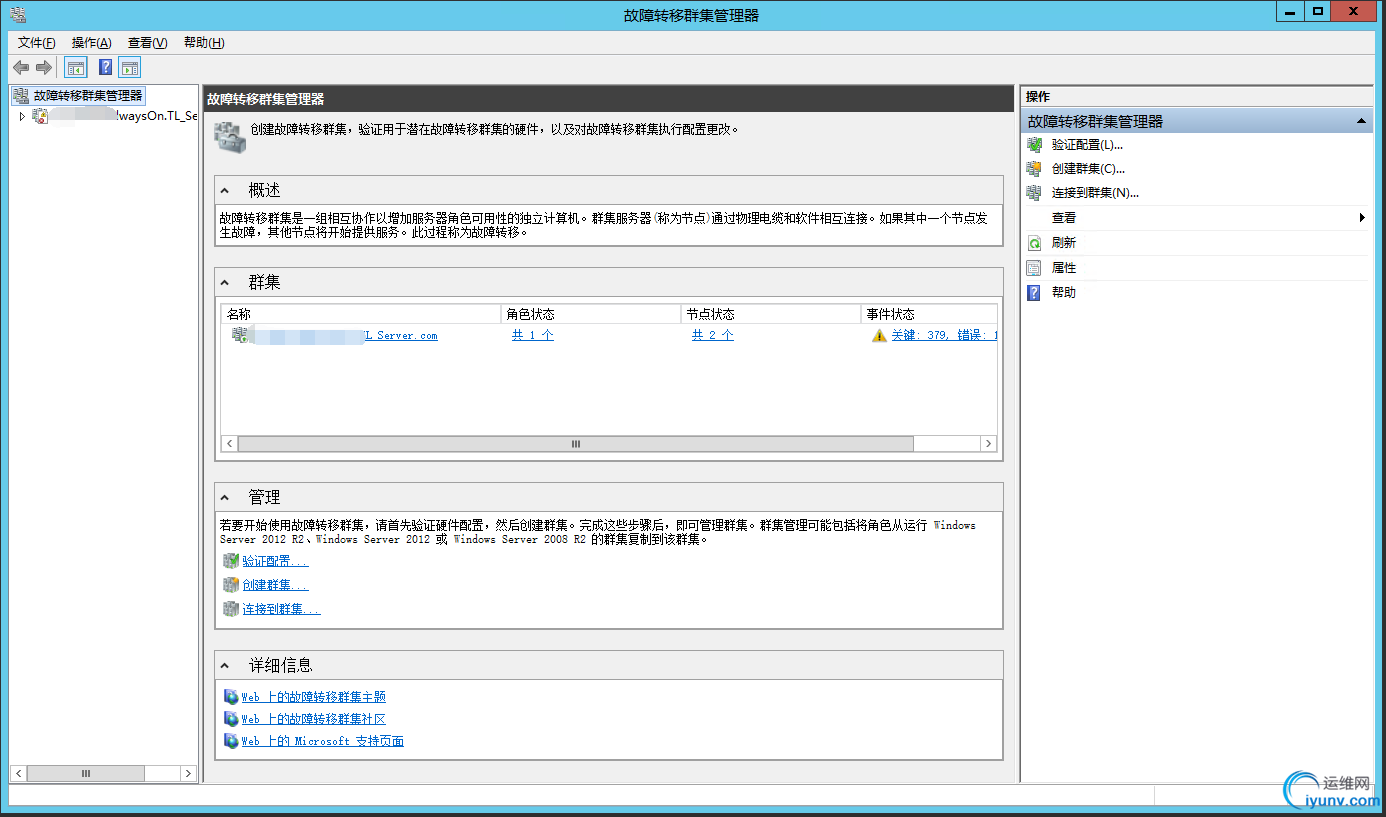

  故障转移群集管理器长这样:
  因为我这是 事后.jpg (逃) 上边已经有我的群集列表。
  这一步OK后,确保节点上的防火墙都关闭,再继续配置故障转移群。(务必注意,建立域环境后网络会多一个域网络,所以如果没有检查,很可能它的防火墙是开启状态。这样会导致群集找不到对应节点。)
  关闭防火墙确保节点之间通信顺畅的做法是因为一般会专门使用一个防火墙设备来对外。另外如果多重网络下,理论对内网(专网)和域网络之外打开防火墙不存在太大影响。
  在故障转移群集的配置中,验证配置里警告都可以忽略,但绝对不能有错误。 有些警告最好是浏览一下。

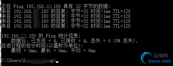

  群集建立好后,你能够按你的配置ping到这个群集的对外ip,如图:
  按我的理解,这个集群相当于对外是一台虚拟机了。

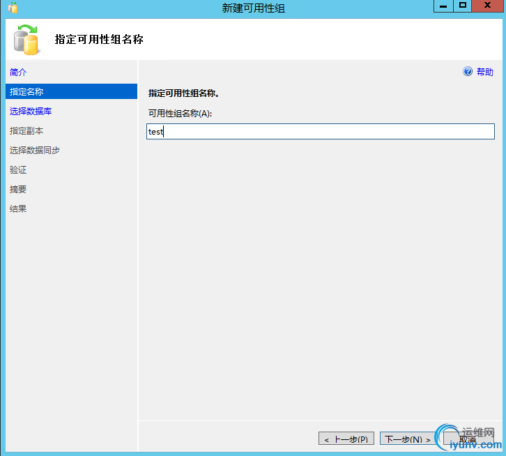

  4. 可用性组创建
  在上文提到的可用性组上右键,选择新建可用性组向导:
  之后选择数据库:

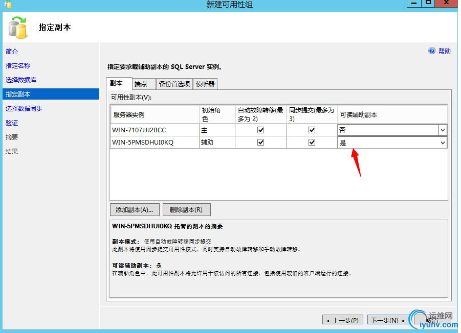

  这一步需要注意勾选配置如图。 (图自引用博客)
  另外端点选项卡的配置,默认的url是计算机名:端口,建议手工填写 IP:端口,这样可以强行指定alwaysOn组内部的路由。否则如果保持默认, 在多重网络下访问的路由是随机的。
