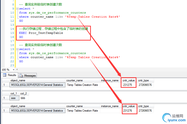

首先这里要借助系统视图sys.dm_os_performance_counters 来判断临时表的创建次数,该系统表中计数器的名称为:Temp Tables Creation Rate。

  在存储过程创建之后,第一次执行的时候,来观察一个现象,如下截图
  很明显,sys.dm_os_performance_counters系统表中的Temp Tables Creation Rate计数器加了1,也就是说在执行存储过程中过程中发生了一次临时表的创建动作
然后继续再次执行上面的代码
  同样的代码,这一次sys.dm_os_performance_counters系统表中的Temp Tables Creation Rate计数器没有加1,
为什么明明是存储过程中定义了临时表,上面执行一次,Temp Tables Creation Rate加1,然后再次执行就不加1了?
这个就是临时表重用的现象(严格说是临时表的表结构或者表定义,而不包含数据),
因为第一次执行存储过程的时候创建了临时表,然后再次执行存储过程的时候就重用了第一次的临时表。

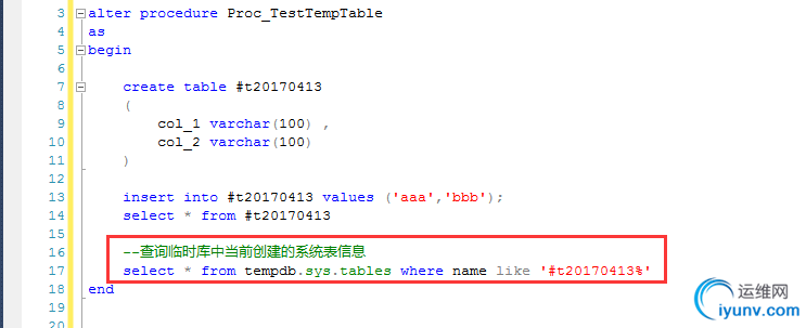

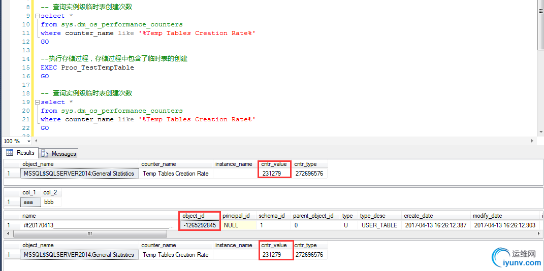

  对存储过程稍作修改,存储过程中加一句代码,查询临时库中该临时表信息
  然后执行两次如下代码,下面截图是第二次执行的结果(下面会做解释为什么是第二次的执行的结果),
  在临时表被重用的时候查询出来当前临时表的信息,发现临时表创建次数并没有增加,也就是说临时表被重用了
  既然说临时表重用了,那么临时表一定存在于临时库的系统表中,那么如何证明这个存储过程的临时表在临时库中呢?
  上面显示的临时表的Id是-1297292959,那么这里就临时库中查询Id = -1297292959的表信息,发现果然存在这个一张表。
  临时库中的这个表信息除了名字和modify_date不一样,modify_date据观察是临时表被重用的时间,也就是临时表被重用一次就修改一次modify_date
  其他信息完全一致,这就是说明,存储过程第一次执行完成之后,它所创建的临时表被缓存了起来(至于名字不同,后面再解释),
  当再次执行该存储过程的时候可以重用第一次执行存储过程时候创建的临时表的表结构。

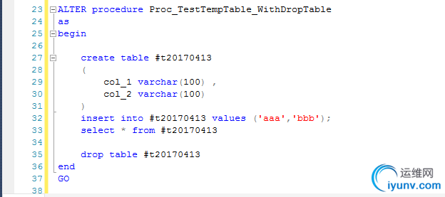

  存储过程中显式删除临时表,到底有没有用处?
  对上面的存储过程做如下修改,在存储过程结束之前显式删除定义的临时表
  然后再次执行如下的测试代码,注意截图是第二次执行的结果(下面会做解释为什么是第二次的执行的结果)
  然后继续在临时库的系统表中查询上述Id的系统,发现临时表依旧存在于系统表中,即便是存储过程中显式删除(drop table #t20170413)
  这里说明,即便在存储过程中显式调用了删除临时表的操作,临时表依旧会存在得临时库的系统表中,也就是说临时表依旧会被缓存。
  并不会因为在存储过程中显式删除而真正的删除,临时表对象会缓存在临时库的系统表中。

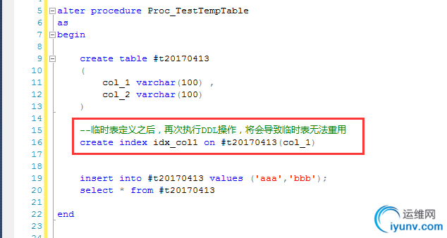

  存储过程中定义的临时表,只有满足一定的条件,才会被缓存重用
  上面说了,临时表的重用是要满足一定条件的,如下条件将会导致临时表无法重用
  1,创建临时表的时候存在命名约束(这一点非常操蛋,不仅仅是缓存问题,曾经遇到过坑,有机会演示)
2,在临时表创建之后执行DDL操作,比如创建索引等,但是这个DDL不包括drop 临时表和truncate临时表
3,动态SQL方式创建的临时表
4,在不同的范围之内创建的临时表,应该是存储过程调用另外一个存储过程,另外一个存储过程定义的临时表,这一点还没有具体研究
5,存储过程以WITH RECOMPILE重编译的方式运行
  比如在上面的存储过程,在临时表定义之后,创建一个索引,
  此举将会造成临时表无法重用,这种情况下,不管你删或者不删,存储过程执行完成Session断开之后,临时表都不会缓存(在临时库中)
  这一点就不截图演示了,有兴趣的自己测试

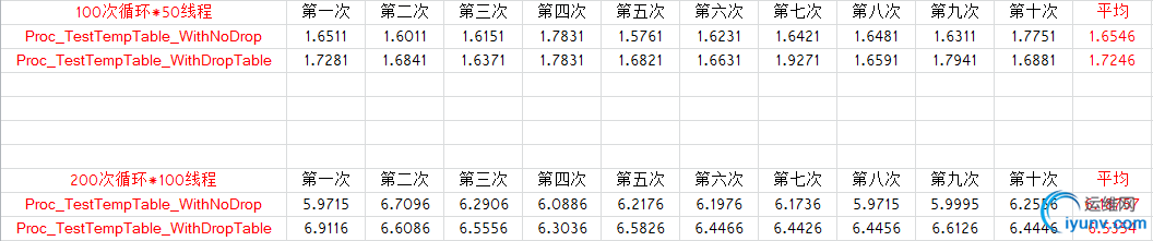

  显式删除临时表与否的性能测试
  既然上面说了,如果存储过程中定义的临时表满足临时表被缓存的条件的情况下,存储过程中是否删除临时表,临时表都一样会被缓存
那么,如果真的指定了显式删除临时表操作,与没有显式指定删除临时表,性能上有没有差别呢?

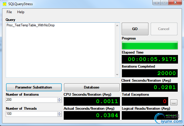

抱着以数据说话的态度,分别在存储过程中不删除与显式删除临时表,用SQLQueryStress做了一系列的性能测试
结果如下
不显式删除临时表显式删除临时表
  测试结果如下,
  测试过程部分截图(不浪费博客园的图片服务器资源了,随便截了两张)
  从测试结果看,确实有一些差异,不过这个差别是非常小的,
  第一组测试结果5000次调用产生了0.07秒的差距
  第二组测试结果20000次调用产生了0.35秒的差距,平均到一次差距也就在微妙级,即便是显式调用删除,对性能来说是有一点点影响,不过这个影响也是无伤大雅。
  不过这个内部的原始一定要弄清楚,有没有必要删除,以及原因,这个才是原则性的问题!

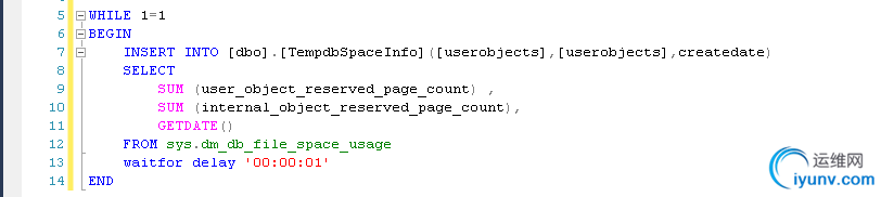

  其实也不用顾虑,还是以数据说话,这里对比两个一样的存储过程,一个不显式删除临时表,一个显示删除临时表,看看临时数据库中用户对象占用page的情况
  不显式删除临时表的存储过程
  做如下对比测试,借助SQLQueryStress,做一个20线程,每个线程500次循环的测试
  测试的过程中,在临时数据库中,利用如下SQL,间隔一秒的频率抓取临时库中user objects对象的数据
  把上述脚本记录到的数据,利用Excel的透视图功能,呈现出来上述脚本记录到的user objects数量,可以很清楚地发现,不显式删除临时表,与显式删除临时表相比,UserObjecs数量并没有明显的差异
  也就数说,不显式删除临时表的情况下,并没有出现临时表空间对象释放不及时的情况
  因此大可不必担心,不显式删除临时表,临时表申请的空间无法及时释放。
