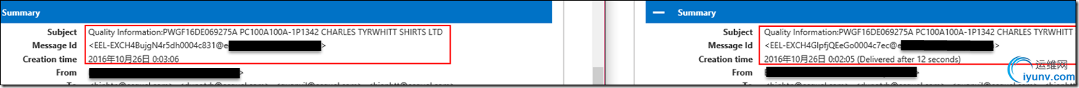

  4: 系统管理员帮忙检查了SMTP服务器的日志,发现重复发送的邮件除了下面Message ID不一样外,其它一样,但是检查msdb.dbo.sysmail_mailitems表里面记录,只有一条发送记录。如下截图所示
  网上也搜索了一下,没有看到类似的问题或bug信息。真是一个非常奇怪的问题,好在这个问题解决倒非常简单。 不过问题的诡异倒是让人摸不着头脑。
