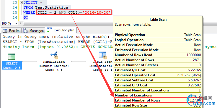

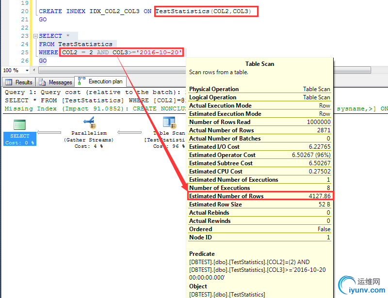

先这么建一个索引:CREATE INDEX IDX_COL2_COL3 ON TestStatistics(COL2,COL3)
执行一个查询,预估为4127.86行

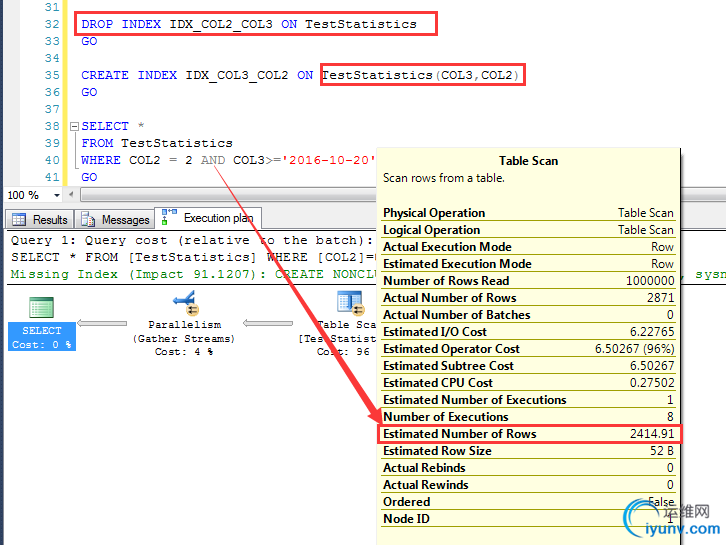

然后DROP掉上面的索引,继续创建一个索引:CREATE INDEX IDX_COL3_COL2 ON TestStatistics(COL3,COL2)
注意COL2和COL3的顺序不一致
继续执行上面的查询(查询条件不变,数据不变,仅仅是索引列顺序发生了变化),这一次预估为2414.91行

  首先来看第一个索引时候的预估算法:
  这个查询他预估为4127.86行,如下图

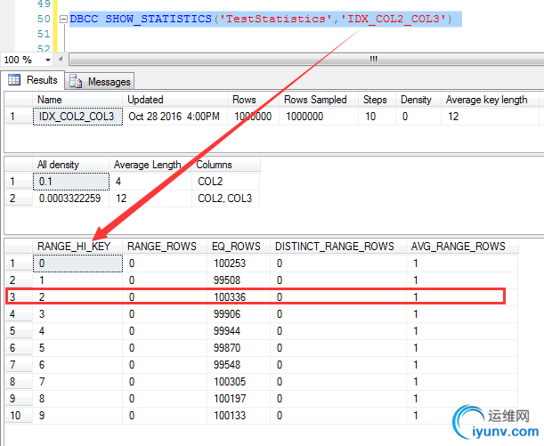

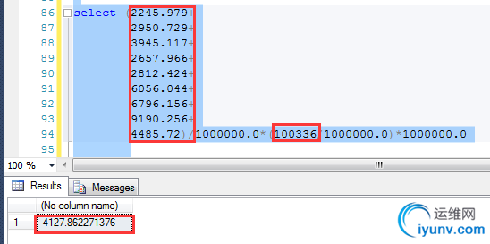

  说起来预估,就离不开统计信息,首先来看IDX_COL2_COL3这个索引的统计信息,
  我们知道,对于复合索引,统计信息中只有前导列的统计数据,也就是说IDX_COL3_COL2这个索引只有COL2这个列的统计信息,如下截图
  对于COL2=2的统计信息,统计为100336行,我们记住这个数字

  在SQL Server 2012中,对数据行的预估计算方式是各个字段的选择性的乘积,
  假如Pn代表不同字段的密度,那么预估行数的计算方法就是: 预估行数=p0*p1*p2*p3……*RowCount
  可以利用这个算法,计算目前数据下,预估出来的结果:4217.86,跟执行计划预估是一致的,非常完美!

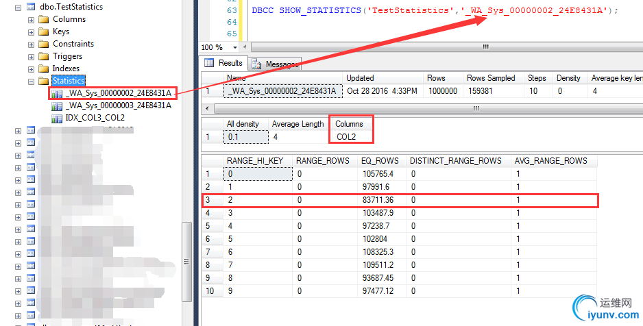

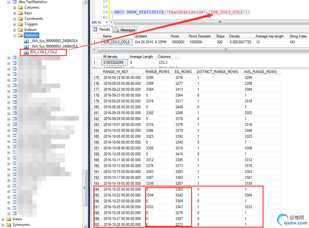

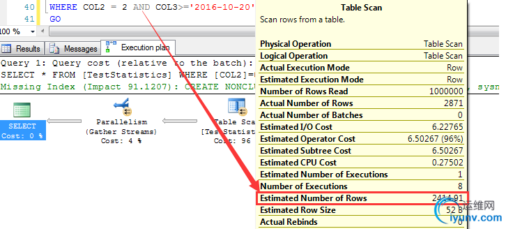

  当删除了IDX_COL2_COL3重建建立顺序为COL3+COL2的索引的时候,预估如下
  与上面同样的查询条件,预估为2414.91行
  依据上面的分析步骤,首先来分析索引列上的统计信息,如下截图为大于等于2016-10-20之后的预估行数

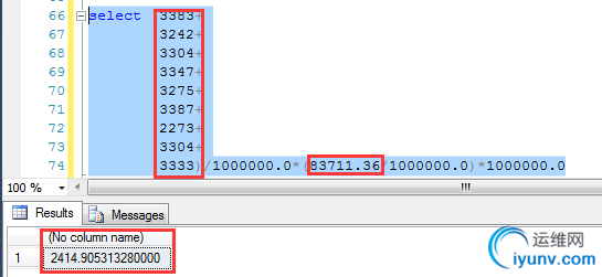

  同理,本次查询也会自动建立COL2列上的统计信息(IDX_COL2_COL3索引被删除),观察这个统计信息对COL2=2的预估为83711.36行
  同样我们利用上述公式,来计算预估的行数:2414.9035行,也非常完美地吻合和执行计划预估的结果

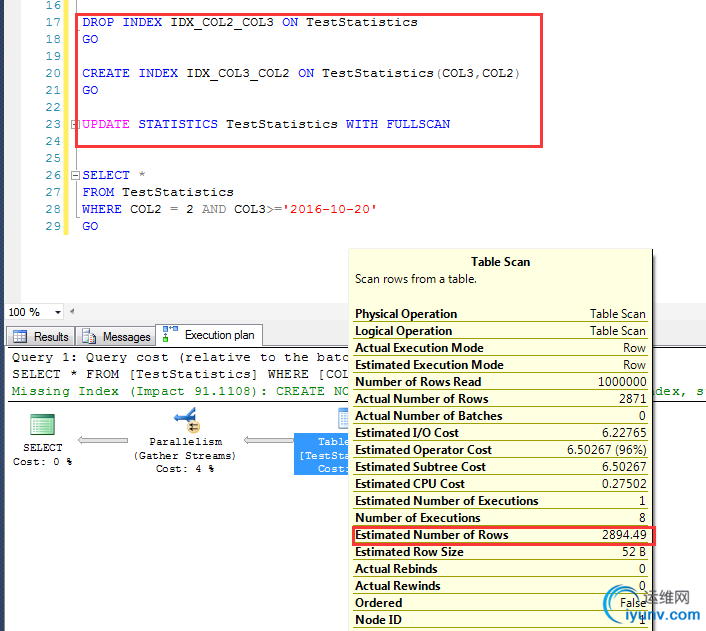

  照这么计算,对于两个顺序不同的统计信息,如果P1_1=P2_1并且P2_1=P2_2,那么乘积就是一样的,预估行数也就是一样的,那么是不是呢?

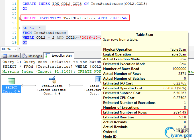

  对于不同顺序的两个索引,先看COL2,COL3顺序的索引
  在查询一次之后(建立了统计信息),执行一个百分之百取样(WITH FULLSCAN)的统计信息更新
  重新来看其预估行数,这一次预估为:2894.49
  删除COL2,COL3顺序的索引,建立COL3,COL2为顺序的索引
  重新来看其预估行数,这一次预估为:同样为2894.49,是吻合上述算法
