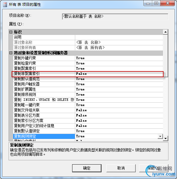

  • 表中存在大量非聚集索引,发布时可以不勾选复制非聚集索引选项。经过测试,虽然数据库引擎是在应用完快照最后创建索引的,但创建时间很长,有时甚至会出错。可以在后期手工建立。我们采用导出脚本方式,然后只保留非聚集索引的脚本在订阅库中建立。
