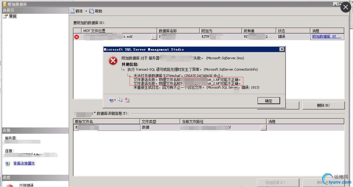

[经验分享] SQL Server附加数据库时失败,提示:“未重新生成日志,因为有不止一个日志文件”
发表于 2017-7-13 23:29:42 | 显示全部楼层 |阅读模式
  这个只能是试一下的方法,但不一定能成功,可以尝试如下几个方法:
  1、登录远程桌面,然后以.登录SQL Server,并以Windows身份登录,然后再附加数据库时把日志文件删除。
  2、试下这个脚本:
