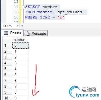

常见很多人利用master库的spt_values系统表,这个当然没有问题
  比如下面这个(没截完,结果是0-2047)
这样也可以使用,但是感觉不够灵活,一是不是随便一个账号都可以访问master数据库的,而是他这里面也只有这么一个连续的数字了,
想要别的结果集就不太弄了,

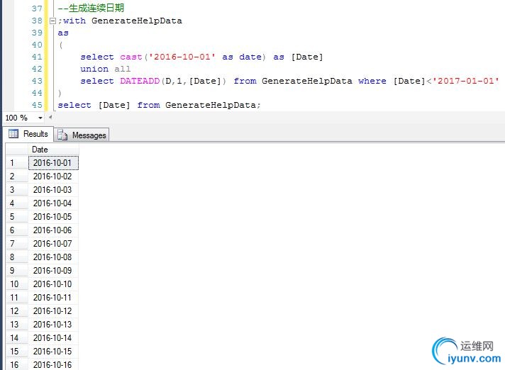

  2,CTE递归生成连续日期
--生成连续日期
;with GenerateHelpData
as
select cast('2016-10-01' as date) as [Date]
union all
select DATEADD(D,1,[Date]) from GenerateHelpData where [Date]<'2017-01-01'
select [Date] from GenerateHelpData;

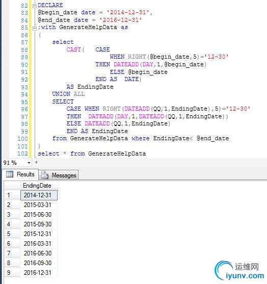

  4,生成连续季度的最后一天
DECLARE
@begin_date date = '2014-12-31',
@end_date date = '2016-12-31'
;with GenerateHelpData as
select
CAST(    CASE
WHEN RIGHT(@begin_date,5)='12-30'
THEN DATEADD(DAY,1,@begin_date)
ELSE @begin_date
END AS    DATE)
AS EndingDate
UNION ALL
SELECT
CASE WHEN RIGHT(DATEADD(QQ,1,EndingDate),5)='12-30'
THEN  DATEADD(DAY,1,DATEADD(QQ,1,EndingDate))
ELSE DATEADD(QQ,1,EndingDate)
END AS EndingDate
from GenerateHelpData where EndingDate< @end_date
select * from GenerateHelpData
