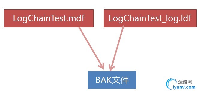

  在数据库的使用中,有几点要必备,1.有一次完整恢复模式下的完整备份;(重新开始日志链)
  bak文件理解成一个压缩包,完整备份和差异备份的时候会把数据和日志一起带进压缩包,
  而日志备份的时候只会把日志带进压缩包(当时还原了数据库,可能也对数据库的日志文件有影响了  对于日志文件的理解可以观看  http://blog.csdn.net/duanbeibei/article/details/50264117 (目前看不太懂))
