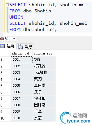

  2.UNION(并集):表的加法
-- DDL:创建表

  并集图,会移除重复的记录。

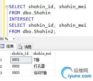

  5.INTERSECT(交集) - 选取表中公共的部分
  类似该并集图:

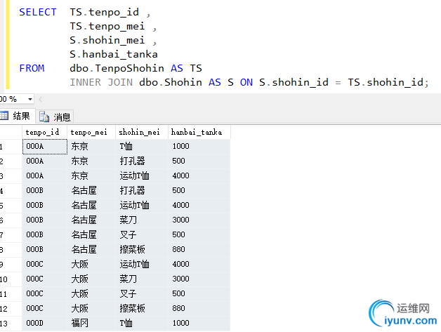

  3.INNER JOIN - 内联结
  联结运算:以 A 表中的列作为桥梁,将 B 表中满足同样条件的列汇集到同一结果中。
  要点:
  ①FROM 子句:FROM dbo.TenpoShohin AS TS INNER JOIN dbo.Shohin AS S
  这里使用 INNER JOIN 将两张表关联起来,TS 和 S 分别是两张表的别名,可以增强表的可读性。
  ②ON 子句:ON S.shohin_id = TS.shohin_id
  ON 后面记载的是联结条件,联结两张表所使用的的列,可以称为联结键。
  这是一个比较直观的例子,两个小镇,中间隔了一条河,通过 ON 子句作为他们两者之间的桥梁。
  ③SELECT 子句:SELECT TS.tenpo_id ,TS.tenpo_mei ,S.shohin_mei ,S.hanbai_tanka
  采用“<表的别名>.<列名>”格式来显示,这样就可以清楚的知道该列来自哪张表。
