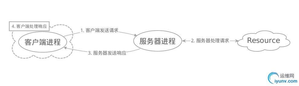

  C/S架构可以抽象为如下模型:
  • C就是Client(客户端),上面的B是Browser(浏览器)
  • S就是Server(服务器):服务器管理某种资源,并且通过操作这种资源来为它的客户端提供某种服务

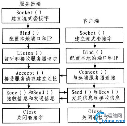

  我们看一下Socket之间建立链接及通信的过程!实际上就是对TCP/IP连接与通信过程的抽象:
  • 服务端Socket会bind到指定的端口上,Listen客户端的"插入"
  • 客户端Socket会Connect到服务端
  • 当服务端Accept到客户端连接后
  • 就可以进行发送与接收消息了
  • 通信完成后即可Close

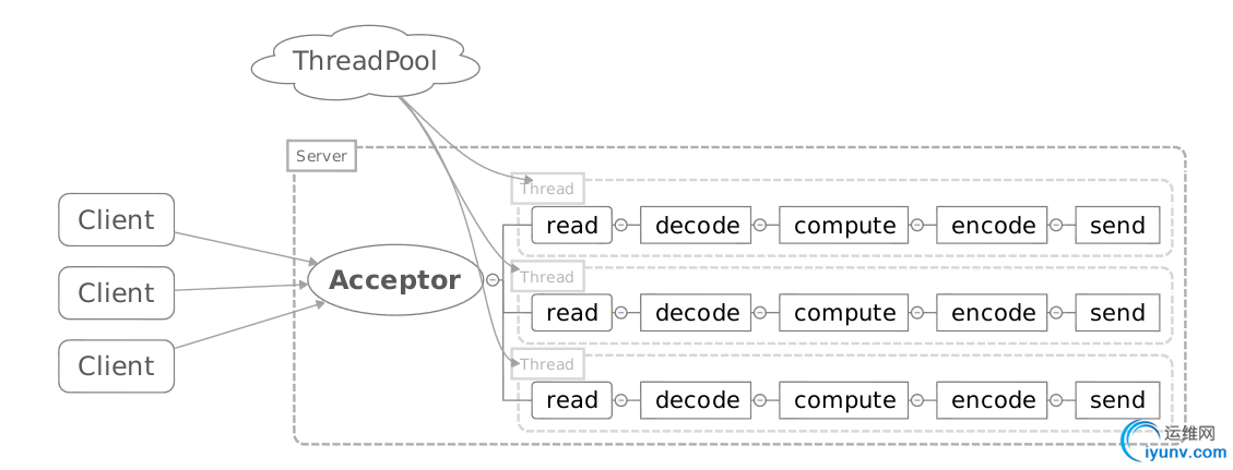

  • 上面的代码可以说是学习Java的Socket的入门级代码了
  • 代码流程和前面的图可以一一对上
  模型图如下所示:

  优缺点很明显。这里主要说下缺点:主要瓶颈在线程上。每个连接都会建立一个线程。虽然线程消耗比进程小,但是一台机器实际上能建立的有效线程有限,以Java来说,1.5以后,一个线程大致消耗1M内存!且随着线程数量的增加,CPU切换线程上下文的消耗也随之增加,在高过某个阀值后,继续增加线程,性能不增反降!而同样因为一个连接就新建一个线程,所以编码模型很简单!
  就性能瓶颈这一点,就确定了BIO并不适合进行高性能服务器的开发!像Tomcat这样的Web服务器,从7开始就从BIO改成了NIO,来提高服务器性能!

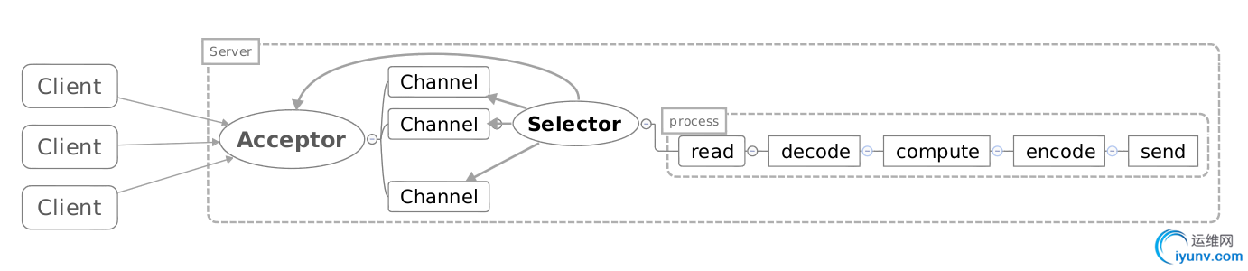

  NIO模型示例如下:
  • Acceptor注册Selector,监听accept事件
  • 当客户端连接后,触发accept事件
  • 服务器构建对应的Channel,并在其上注册Selector,监听读写事件
  • 当发生读写事件后,进行相应的读写处理

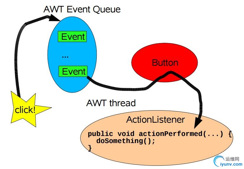

  • AWT Events
  Reactor模型和AWT事件模型很像,就是将消息放到了一个队列中,通过异步线程池对其进行消费!

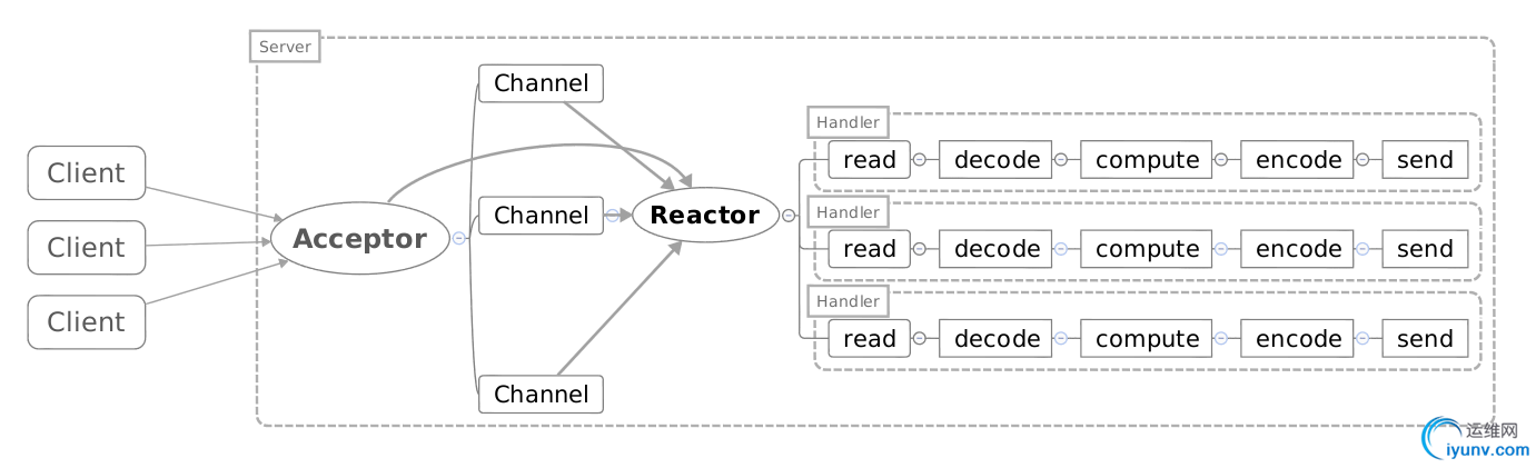

Reactor单线程模型
  这个模型和上面的NIO流程很类似,只是将消息相关处理独立到了Handler中去了!
  虽然上面说到NIO一个线程就可以支持所有的IO处理。但是瓶颈也是显而易见的!我们看一个客户端的情况,如果这个客户端多次进行请求,如果在Handler中的处理速度较慢,那么后续的客户端请求都会被积压,导致响应变慢!所以引入了Reactor多线程模型!

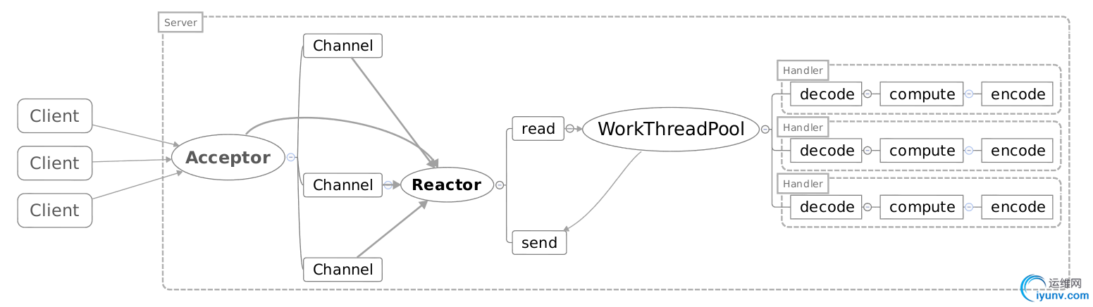

Reactor多线程模型
  Reactor多线程模型就是将Handler中的IO操作和非IO操作分开,操作IO的线程称为IO线程,非IO操作的线程称为工作线程!这样的话,客户端的请求会直接被丢到线程池中,客户端发送请求就不会堵塞!
  但是当用户进一步增加的时候,Reactor会出现瓶颈!因为Reactor既要处理IO操作请求,又要响应连接请求!为了分担Reactor的负担,所以引入了主从Reactor模型!

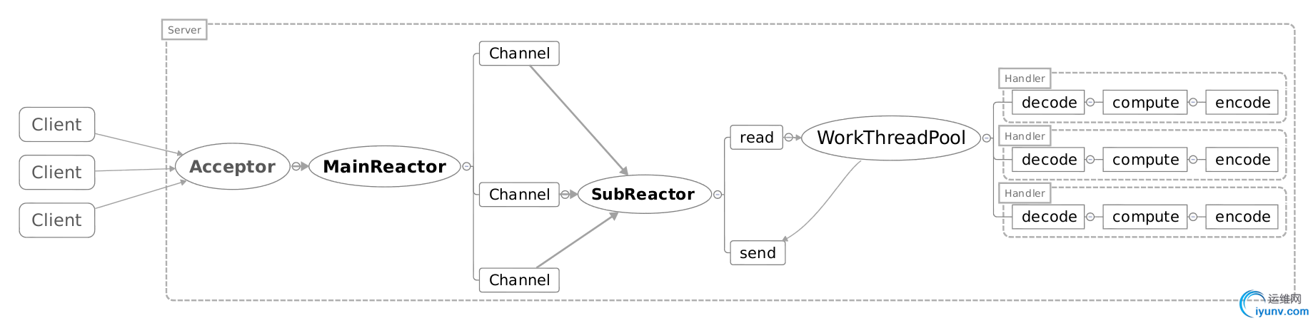

主从Reactor模型
  主Reactor用于响应连接请求,从Reactor用于处理IO操作请求!

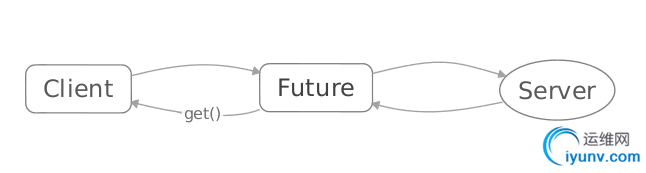

  Netty开发中一个很明显的问题就是回调,一是打破了线性编码习惯,
二就是Callback Hell!
  看下面这个例子:
a.doing1();  //1
a.doing2();  //2
a.doing3();  //3
  1,2,3处代码如果是同步的,那么将按顺序执行!但是如果不是同步的呢?我还是希望2在1之后执行,3在2之后执行!怎么办呢?想想AJAX!我们需要写类似如下这样的代码!
a.doing1(new Callback(){  public void callback(){
  a.doing2(new Callback(){
  a.doing3();
  那有没有办法解决这个问题呢?其实不难,实现一个类似Future的功能!当Client获取结果时,进行阻塞,当得到结果后再继续往下走!实现方案,一个就是使用锁了,还有一个就是使用RingBuffer。经测试,使用RingBuffer比使用锁TPS有2000左右的提高!
