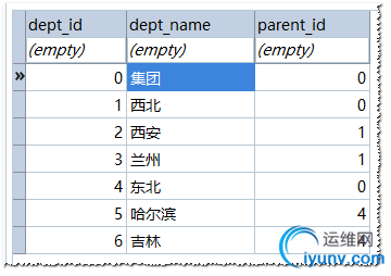

  举例:有如下的部门表
  以及员工表
  如果想查询所有西北区的员工(包含西北、西安、兰州),如下图所示:
如何用CTE的方式实现呢?

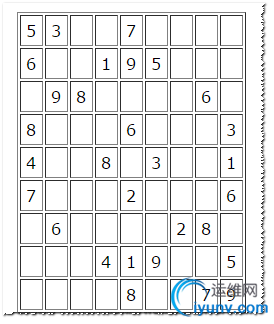

  数独问题(Sudoku)
  假设有类似下图的问题:
-- 以下代码使用SQLite 3.18.0 测试通过
WITH RECURSIVE
input(sud) AS (
VALUES('53..7....6..195....98....6.8...6...34..8.3..17...2...6.6....28....419..5....8..79')
digits(z, lp) AS (
VALUES('1', 1)
UNION ALL SELECT
CAST(lp+1 AS TEXT), lp+1 FROM digits WHERE lp<9
x(s, ind) AS (
SELECT sud, instr(sud, '.') FROM input
UNION ALL
SELECT
substr(s, 1, ind-1) || z || substr(s, ind+1),
instr( substr(s, 1, ind-1) || z || substr(s, ind+1), '.' )
FROM x, digits AS z
WHERE ind>0
AND NOT EXISTS (
SELECT 1
FROM digits AS lp
WHERE z.z = substr(s, ((ind-1)/9)*9 + lp, 1)
OR z.z = substr(s, ((ind-1)%9) + (lp-1)*9 + 1, 1)
OR z.z = substr(s, (((ind-1)/3) % 3) * 3
+ ((ind-1)/27) * 27 + lp
+ ((lp-1) / 3) * 6, 1)
SELECT s FROM x WHERE ind=0;
  执行结果(结果中的数字就是对应格子中的答案)

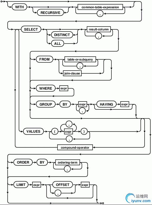

  附:SQLite中CTE(WITH关键字)语法图解:
  WITH
  cte-table-name
  Select-stmt:
