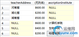

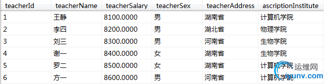

    为了更好的理解我创建了teacher表,表数据如下,查询结果集中左边的为使用union all的group by字句,右边的为使用grouping sets的结果集。
select  null as teacherAddress,MAX(teacherSalary),ascriptionInstitute from teacher group by  ascriptionInstitute
union all
select  teacherAddress,MAX(teacherSalary),NULL as ascriptionInstitute from teacher group by  teacherAddress
select  teacherAddress,MAX(teacherSalary),ascriptionInstitute from teacher group by  GROUPING SETS (ascriptionInstitute,teacherAddress)
     上面提到grouping sets是等价于带union all的group by子句,之所以是等价而不是等于,从两者结果集中的对比就可以一目了之,那就是它们的顺序不一样。这说明grouping sets并不只是group by的语法糖,这两者内部的执行过程应该是全然不同的,在百度过程中发现大多数答案都是这句话:“聚合是一次性从数据库中取出所有需要操作的数据,在内存中对数据库进行聚合操作并生成结果。而UNION ALL是多次扫描表,将返回的结果进行UNION操作。性能方面grouping sets能减少IO操作但会增加CPU占用时间”。我不理解的地方是一次性取出数据后,是如何在内存中进行聚合操作的?结果集虽然顺序不一样但数据是相同的,这说明依旧进行了联合操作而这个联合操作并不是多次扫描表,关键内部多次是如何扫描的我很好奇?对于性能我想知道为什么会这样子而不是看到现象。另外在grouping sets中如果将括号中的参数换个位置那么结果也将改变,这说明结果集中的顺序与参数的位置也有关,这让我更加好奇grouping sets的内部执行过程了。

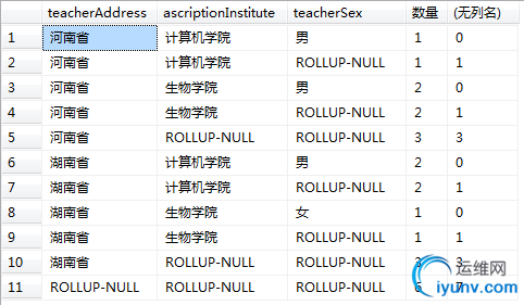

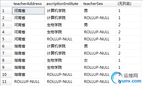

   3.grouping_id( )
  grouping_id函数也是计算分组级别的函数,注意如果要使用grouping_id函数那必须得有group by字句,而且group by字句的中的列与grouping_id函数的参数必须相等。比如group by A,B,那么必须使用grouping_id(A,B)。下面用一个等效关系来说明grouping_id()与grouping()的联系,grouping_id(A, B)等效于grouping(A) + grouping(B),但要注意这里的+号不是算术相加,它表示的是二进制数据组合在一起,比如grouping(A)=1,grouping(B)=1,那么grouping_id(A, B)=11B,也就是十进制数3。原来的表数据执行下面的sql语句结果太多效果不明显,所以我改了下表数据,不过对比两个结果集效果很明显。
select ISNULL(teacherAddress,case when GROUPING(teacherAddress)=1 then 'ROLLUP-NULL' end) as teacherAddress,
ISNULL(ascriptionInstitute,case when GROUPING(ascriptionInstitute)=1 then 'ROLLUP-NULL' end) as ascriptionInstitute,
ISNULL(teacherSex,case when GROUPING(teacherSex)=1 then 'ROLLUP-NULL' end) as teacherSex,
COUNT(teacherId )
from teacher group by rollup(teacherAddress,ascriptionInstitute,teacherSex)
COUNT(teacherId ) as '数量' ,
GROUPING_ID(teacherAddress,ascriptionInstitute,teacherSex)
