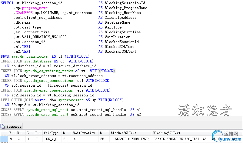

  在另外一个会话窗口执行下面语句,查看阻塞(blocker)者和被阻塞者的SQL语句(这里能够定位到阻塞者(blocker)的SQL语句)。如下所示
SELECT wt.blocking_session_id                    AS BlockingSessesionId      ,sp.program_name                           AS Blocking_ProgramName      ,COALESCE(sp.LOGINAME, sp.nt_username)     AS Blocking_HostName          ,ec1.client_net_address                    AS ClientIpAddress      ,db.name                                   AS DatabaseName              ,wt.wait_type                              AS WaitType                          ,ec1.connect_time                          AS BlockingStartTime      ,wt.WAIT_DURATION_MS/1000                  AS WaitDuration      ,ec1.session_id                            AS BlockedSessionId      ,h1.TEXT                                   AS BlockedSQLText      ,h2.TEXT                                   AS BlockingSQLTextFROM sys.dm_tran_locks  AS tl WITH(NOLOCK)INNER JOIN sys.databases AS db  WITH(NOLOCK)  ON db.database_id = tl.resource_database_idINNER JOIN sys.dm_os_waiting_tasks AS wt  WITH(NOLOCK)  ON tl.lock_owner_address = wt.resource_addressINNER JOIN sys.dm_exec_connections  ec1 WITH(NOLOCK)  ON ec1.session_id = tl.request_session_idINNER JOIN sys.dm_exec_connections  ec2 WITH(NOLOCK)  ON ec2.session_id = wt.blocking_session_idLEFT OUTER JOIN master.dbo.sysprocesses AS sp WITH(NOLOCK)  ON SP.spid = wt.blocking_session_idCROSS APPLY sys.dm_exec_sql_text(ec1.most_recent_sql_handle) AS h1 CROSS APPLY sys.dm_exec_sql_text(ec2.most_recent_sql_handle) AS h2

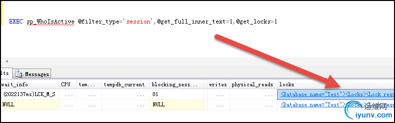

    但是这个场景是一个非常理想化的场景,实际场景中,可能会话81接下来会去执行其它SQL语句,它并不会一直停留在这个SQL语句上,例如,我们在会话81中执行SELECT GETDATE();这个SQL语句
BEGIN TRAN     UPDATE Test SET NAME='Tina' WHERE ID=1000;  SELECT GETDATE();
  如上所示,此时查到的Blocker者的SQL语句为"SELECT GETDATE();", 而这个SQL其实和被阻塞的SQL没有半毛关系。即使使用sp_WhoIsActive这样专业的SQL亦是如此。
    当然我们可以查看其等待的锁对象信息,这也是我们所能追踪、捕获的。如下所示:
<Database name="Test">  <Locks>    <Lock request_mode="S" request_status="GRANT" request_count="1" />  </Locks>  <Objects>    <Object name="Test" schema_name="dbo">      <Locks>        <Lock resource_type="OBJECT" request_mode="IS" request_status="GRANT" request_count="1" />        <Lock resource_type="PAGE" page_type="*" request_mode="IS" request_status="GRANT" request_count="1" />        <Lock resource_type="RID" page_type="*" request_mode="S" request_status="WAIT" request_count="1" />      </Locks>    </Object>  </Objects></Database>

  场景2:上面查找SQL阻塞的SQL语句,有时候只能定位到某一个存储过程或一大段即席查询SQL。
    例如,下面一个构造的存储过程,一个用户正在一个会话当中执行它,
CREATE PROCEDURE PRC_TESTAS BEGIN      BEGIN TRAN TR1     UPDATE Test SET NAME='YourName' WHERE ID=1000;     SELECT * FROM sys.sysprocesses WHERE spid=@@SPID;     WAITFOR DELAY '00:00:20';     COMMIT TRAN TR1; ENDGO
    另外一个用户在另外一个会话执行下面查询SQL语句
SELECT * FROM TEST;
  查看阻塞的历史记录
  你会看到捕获的是整个存储过程,当然这个测试案例很容易知道是那个SQL语句阻塞了,实际的存储过程可能业务很复杂,SQL语句也非常多,你想从一个存储过程里面找到阻塞者(Blocker)的SQL语句其实是非常麻烦的。需要你仔细甄别,当存储过程的业务逻辑复杂,SQL语句非常多时,这是一个头痛的事情

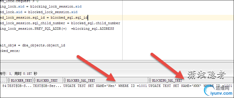

    然后我们在第三个窗口执行下面SQL语句,查看阻塞和被阻塞的SQL语句
SELECT dba_objects.object_name,       locks_t.row#,       locks_t.blocked_secs,       locks_t.blocker_text,       locks_t.blocked_text,       locks_t.blocked_sql_text,       locks_t.blocking_sql_text  FROM (SELECT /*+ NO_MERGE */               blocking_lock_session.username||'@'||blocking_lock_session.machine||'(SID='||blocking_lock_session.sid||') ['||               blocking_lock_session.program||'/PID='||blocking_lock_session.process||']' as blocker_text,               blocked_lock_session.username||'@'||blocked_lock_session.machine|| '(SID='||blocked_lock_session.sid||') ['||               blocked_lock_session.program||'/PID='||blocked_lock_session.process||']' as blocked_text,               blocked_lock_session.row_wait_obj#,               blocked_lock_session.row_wait_file#,               blocked_lock_session.row_wait_block#,               blocked_lock_session.row_wait_row#,               DBMS_ROWID.ROWID_CREATE (1,                  blocked_lock_session.row_wait_obj#,                  blocked_lock_session.row_wait_file#,                  blocked_lock_session.row_wait_block#,                  blocked_lock_session.row_wait_row#) row#,               blocked_lock_session.seconds_in_wait blocked_secs,               blocked_sql.sql_text blocked_sql_text,               blocking_sql.sql_text blocking_sql_text          FROM v$lock blocking_lock,               v$session blocking_lock_session,               v$lock blocked_lock,               v$session blocked_lock_session,               v$sql blocked_sql,               v$sql blocking_sql         WHERE blocking_lock.block = 1           AND blocking_lock.id1 = blocked_lock.id1           AND blocking_lock.id2 = blocked_lock.id2           AND blocked_lock.request > 0           AND blocking_lock.sid = blocking_lock_session.sid           AND blocked_lock.sid = blocked_lock_session.sid           AND blocked_lock_session.sql_id = blocked_sql.sql_id           AND blocked_lock_session.sql_child_number = blocked_sql.child_number           AND blocking_lock_session.PREV_SQL_ADDR(+)  =blocking_sql.ADDRESS       ) locks_t,       dba_objects WHERE locks_t.row_wait_obj# = dba_objects.object_idORDER BY locks_t.blocked_secs;
