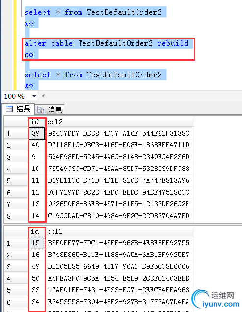

  测试场景:
  这个场景排除了上述并行查询的影响,因为只有50条数据,根本不会启用并行查询
  如截图,两次查询之间执行了一次表的重建动作,同样是数据本身没有发生任何变化,两次查询的默认顺序完全不一样
  甚至在重建一次,查询结果仍然与上面两次还是都不一样的。
  原因分析:
  堆表的特点决定了堆内的数据行和数据页没有任何固定的顺序,整个堆内的数据在物理存储发生了变化之后,
  在对查询(对堆表扫描)的过程中得不到一个与物理存储变化之前完全一样的顺序。

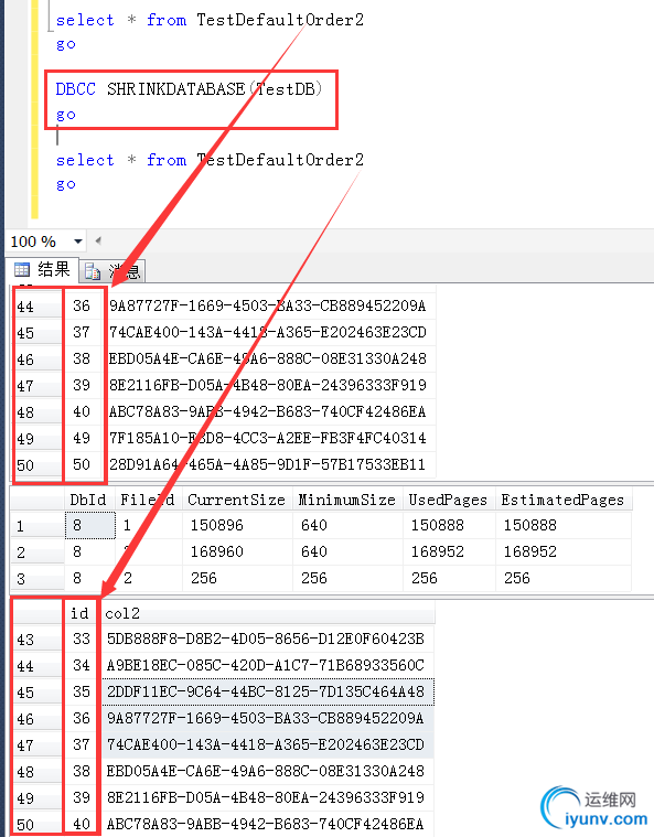

  除了上述的重建表会导致查询的默认顺序不一致,其他影响物理空间的操作,都会影响堆表数据页面的物理存储位置,
  比如这里再执行一次数据库的收缩,收缩之后的查询与收缩之前的查询顺序依旧是不一样的,我可没有动你表和你表中的任何一条数据,但你不能阻止我正常的数据库维护操作。
  总之,一旦影响到物理存储位置,堆表的默认扫描结果顺序都有可能不一样。
