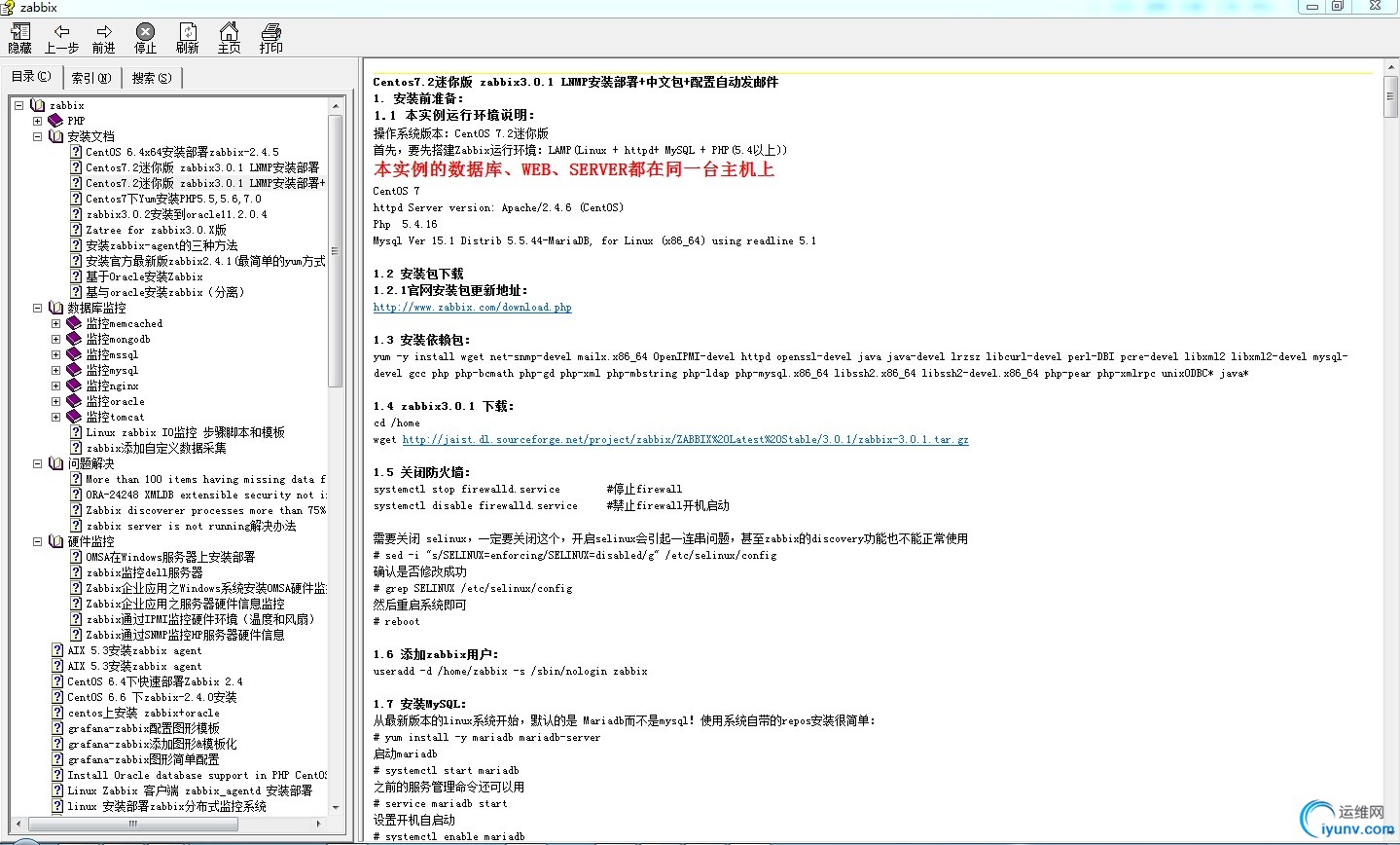

附件是使用zabbix以来收集的相关内容,作成CHM供大家参考。
链接:https://pan.baidu.com/s/1Ji0CzvJf9VZ9aAQqcy_okw
游客,如果您要查看本帖隐藏内容请回复
zabbix.part01.rar (1.5 MB, 下载次数: 42) zabbix.part02.rar (1.5 MB, 下载次数: 17) zabbix.part03.rar (1.5 MB, 下载次数: 14) zabbix.part04.rar (1.5 MB, 下载次数: 12) zabbix.part05.rar (1.5 MB, 下载次数: 17) zabbix.part06.rar (1.5 MB, 下载次数: 12) zabbix.part07.rar (1.5 MB, 下载次数: 12) zabbix.part08.rar (1.5 MB, 下载次数: 14) zabbix.part09.rar (1.5 MB, 下载次数: 16) zabbix.part10.rar (1.5 MB, 下载次数: 16) zabbix.part11.rar (1.5 MB, 下载次数: 16) zabbix.part12.rar (1.5 MB, 下载次数: 16) zabbix.part13.rar (1.5 MB, 下载次数: 17) zabbix.part14.rar (1.5 MB, 下载次数: 15) zabbix.part15.rar (906.44 KB, 下载次数: 9)
