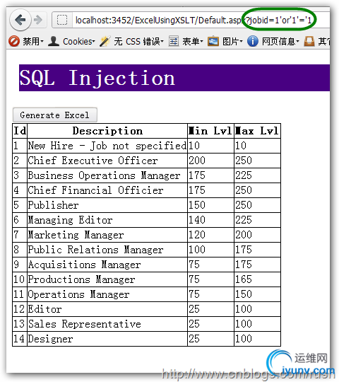

  现在我们要通过页面请求的方式,让数据库执行我们的SQL语句,我们要在URL中嵌入恶意表达式1=1(或2=2等等),如下URL所示:
  http://localhost:3452/ExcelUsingXSLT/Default.aspx?jobid=1'or'1'='1
  等效SQL语句如下:
SELECT     job_id, job_desc, min_lvl, max_lvl
FROM         jobs
WHERE     job_id = '1' OR '1' = 1'
图3 job表查询结果
  现在我们把job表中的所有数据都查询出来了,仅仅通过一个简单的恒真表达式就可以进行了一次简单的攻击。

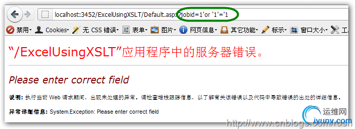

  当我们再次执行以下URL时,被嵌入的恶意语句被校验出来了,从而在一定程度上防止了SQL Injection。
图6 添加校验查询结果

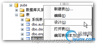

  数据库架构是一个独立于数据库用户的非重复命名空间,您可以将架构视为对象的容器(类似于.NET中的命名空间)。
  首先我们右击架构文件夹,然后新建架构。
图9 添加HumanResource架构
  上面我们完成了在pubs数据库中添加HumanResource架构,接着把jobs表放到HumanResource架构中。
图 10 修改jobs表所属的架构
