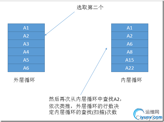

  循环嵌套连接是最基本的连接,正如其名所示那样,需要进行循环嵌套,这种连接方式的过程可以简单的用下图展示:
  图1.循环嵌套连接的第一步
  图2.循环嵌套连接的第二步
  由上面两个图不难看出,循环嵌套连接查找内部循环表的次数等于外部循环的行数,当外部循环没有更多的行时,循环嵌套结束。另外,还可以看出,这种连接方式需要内部循环的表有序(也就是有索引),并且外部循环表的行数要小于内部循环的行数,否则查询分析器就更倾向于Hash Join(会在本文后面讲到)。

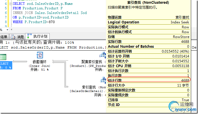

  .下面我们通过例子来看一下循环嵌套连接,利用微软的AdventureWorks数据库:

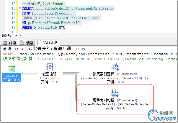

  图3.一个简单的嵌套循环连接
  图3中ProductID是有索引的,并且在循环的外部表中(Product表)符合ProductID=870的行有4688条,因此,对应的SalesOrderDetail表需要查找4688次。让我们在上面的查询中再考虑另外一个例子,如图4所示。

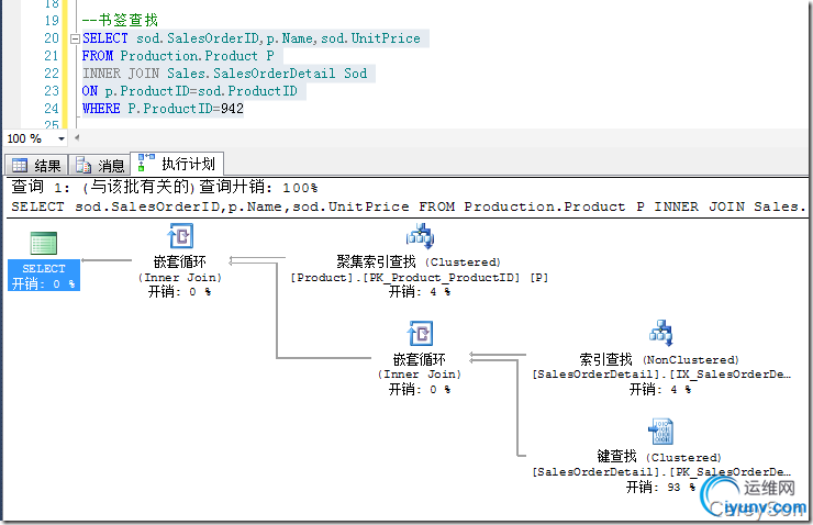

  图4.额外的列带来的额外的书签查找
  由图4中可以看出,由于多选择了一个UnitPrice列,导致了连接的索引无法覆盖所求查询,必须通过书签查找来进行,这也是为什么我们要养成只Select需要的列的好习惯,为了解决上面的问题,我们既可以用覆盖索引,也可以减少所需的列来避免书签查找。另外,上面符合ProductID的行仅仅只有5条,所以查询分析器会选择书签查找,假如我们将符合条件的行进行增大,查询分析器会倾向于表扫描(通常来说达到表中行数的1%以上往往就会进行table scan而不是书签查找,但这并不绝对),如图5所示。
  图5.查询分析器选择了表扫描

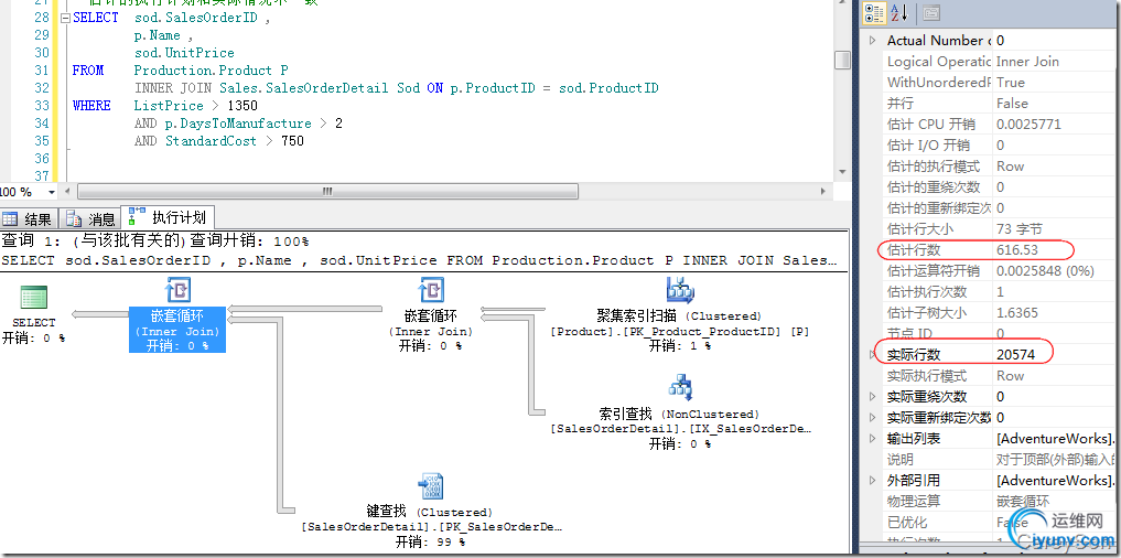

  可以看出,查询分析器此时选择了表扫描来进行连接,这种方式效率要低下很多,因此好的覆盖索引和Select *都是需要注意的地方。另外,上面情况即使涉及到表扫描,依然是比较理想的情况,更糟糕的情况是使用多个不等式作为连接时,查询分析器即使知道每一个列的统计分布,但却不知道几个条件的联合分布,从而产生错误的执行计划,如图6所示。
  图6.由于无法预估联合分布,导致的偏差

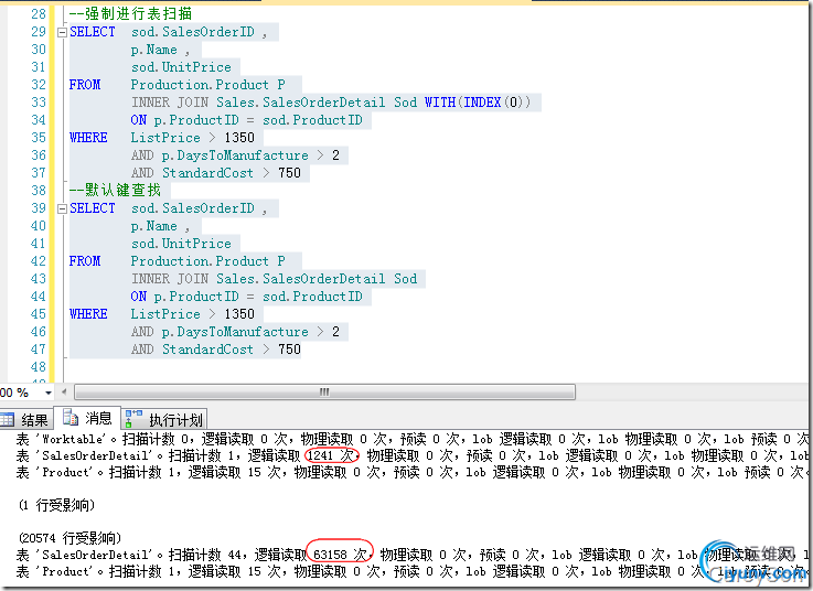

  由图6中,我们可以看出,估计的行数和实际的行数存在巨大的偏差,从而应该使用表扫描但查询分析器选择了书签查找,这种情况对性能的影响将会比表扫描更加巨大。具体大到什么程度呢?我们可以通过强制表扫描和查询分析器的默认计划进行比对,如图7所示。
  图7.强制表扫描性能反而更好

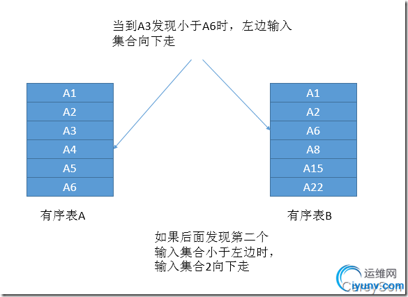

  图8.Merge Join第一步
  Merge Join首先从两个输入集合中各取第一行,如果匹配,则返回匹配行。假如两行不匹配,则有较小值的输入集合+1,如图9所示。
  图9.更小值的输入集合向下进1

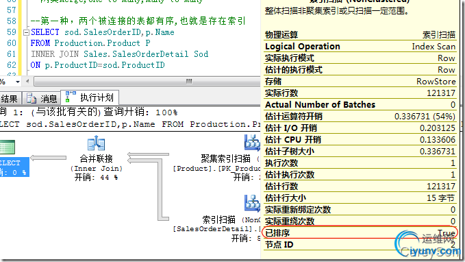

  下面我们来看一个简单的Merge Join,这个Merge Join是由聚集索引和非聚集索引来保证Merge Join的两端有序,如图10所示。
  图10.由聚集索引和非聚集索引保证输入两端有序

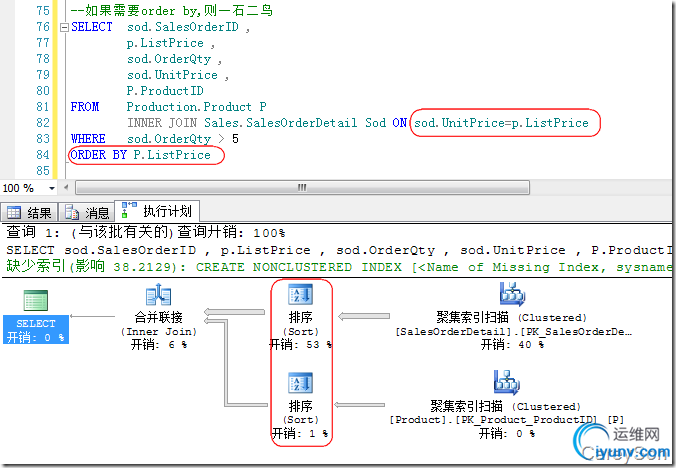

  当然,当Order By,Group By时查询分析器不得不用显式Sort,从而可以一箭双雕时,也会选择Merge Join而不是Hash Join,如图11所示。
  图11.一箭双雕的Merge Join
