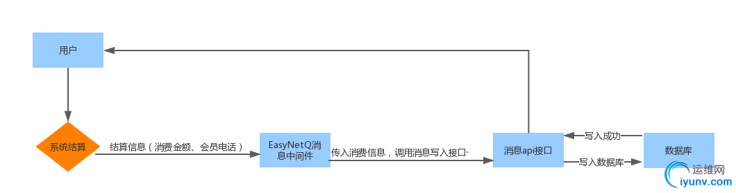

  (12)禁止使用触发器
  触发器在开发角度来讲,不知道具体什么时候执行,对于业务来讲不跟代码逻辑一样是显示的呈现,所以导致后期的维护比较困难,所以要处理触发器完成的服务,最好通过服务或者中间件去完成。
例如:
在微信收单的过程中,我们销售结账完成以后,需要通过短信向用户手机推送消费消息,这时候用触发器可能就是在结账以后,触发sql触发器,写入一条消息记录到短信表记录,走消息队列,将短信发送出去。
  反之,我们采用中间件,就可以将结账以后的记录,发送给消息中间件EasyNetQ,中间件将记录异步写入记录,这样有问题的话,只用确认中间件消息接受和发送的问题。
