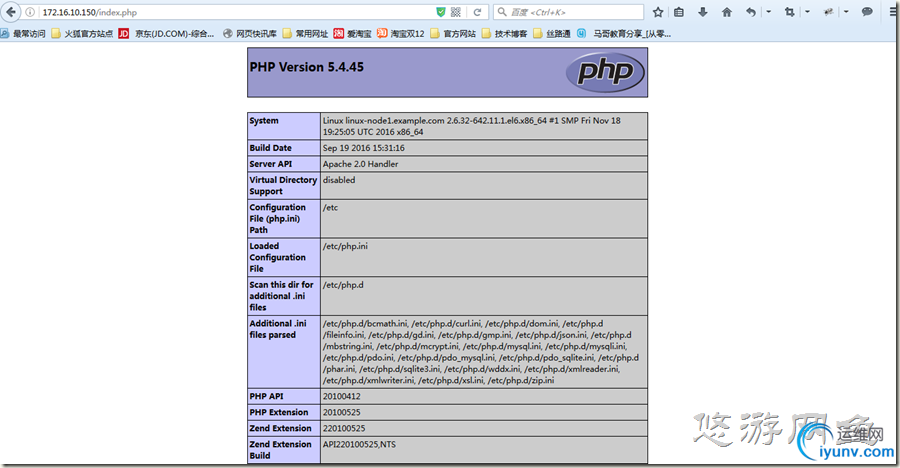

  4.3 通过浏览器访问测试 http://172.16.10.150/index.php
  通过测试结果来看,我们的LAMP环境已经准备好了,接下来我们就要开始zabbix service的安装了。

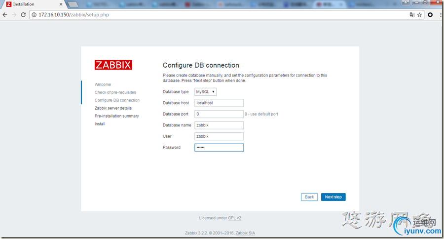

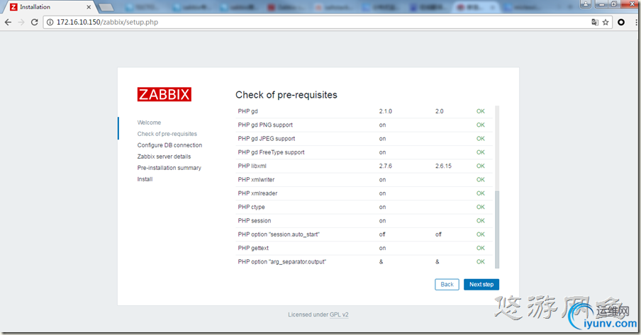

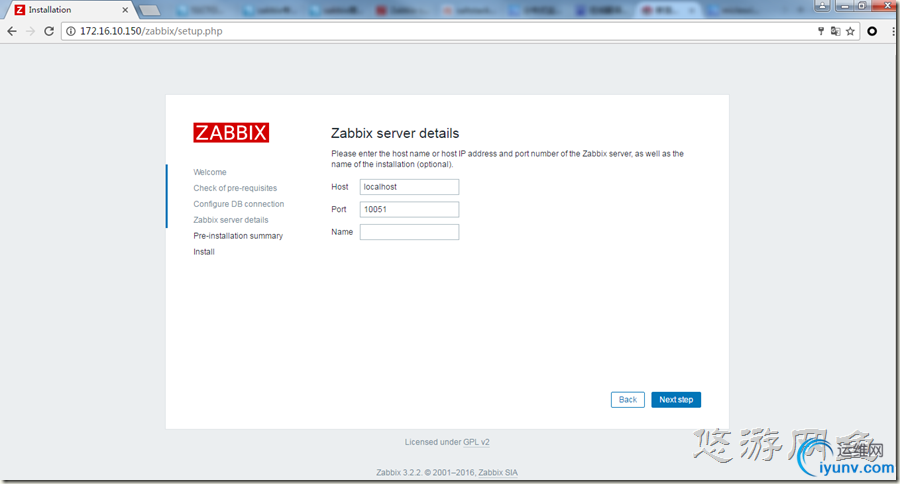

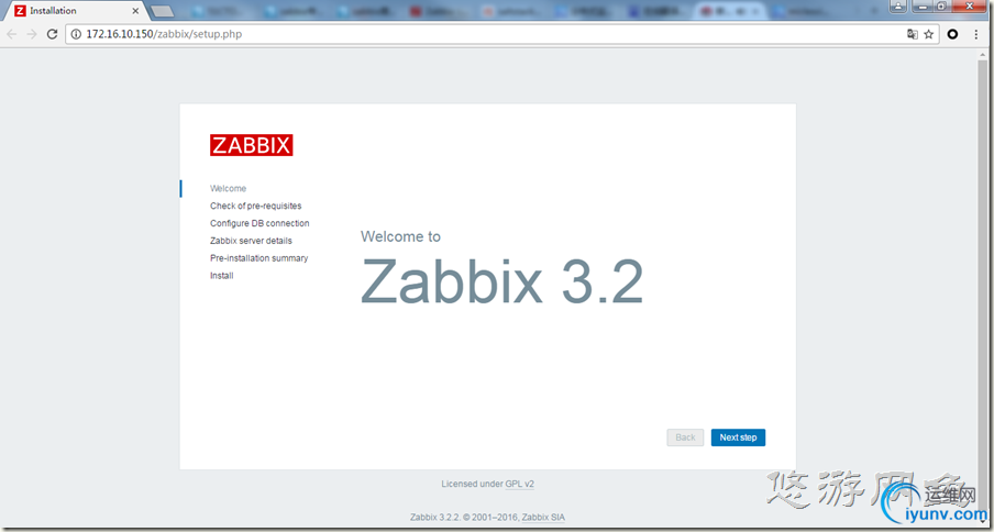

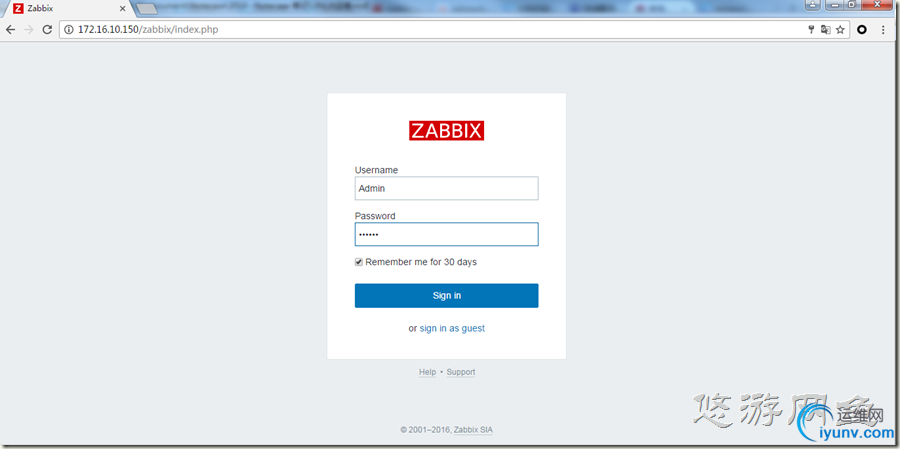

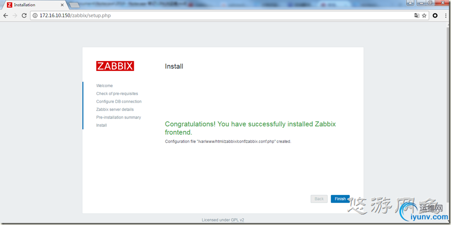

  5.18 通过http://IP/zabbix 进行图形化安装zabbix
  zabbix server 服务端已经安装好了,下面我们再看看,如何安装zabbix agent 客户端吧!
