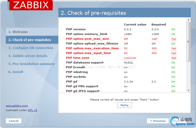

15.点击next,会检查当前环境,如下图
16.根据提示修改php配置文件
vi /etc/php.ini
post_max_size=8M改为16M
max_execution_time=30改为300
max_input_time=60改为300
去除date.timezone前面的#,并设置为
date.timezone =Asia/Shanghai
保存退出
重启apache
/etc/init.d/httpd  restart
17.再次点击"Retry",显示“ok”,如下图

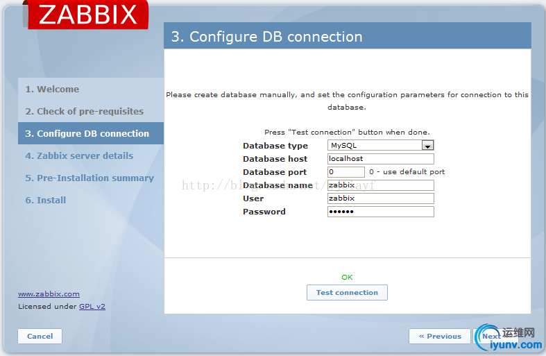

18.点击"next",输入mysql  zabbix密码,并点击Test Connection,显示“ok”如下图

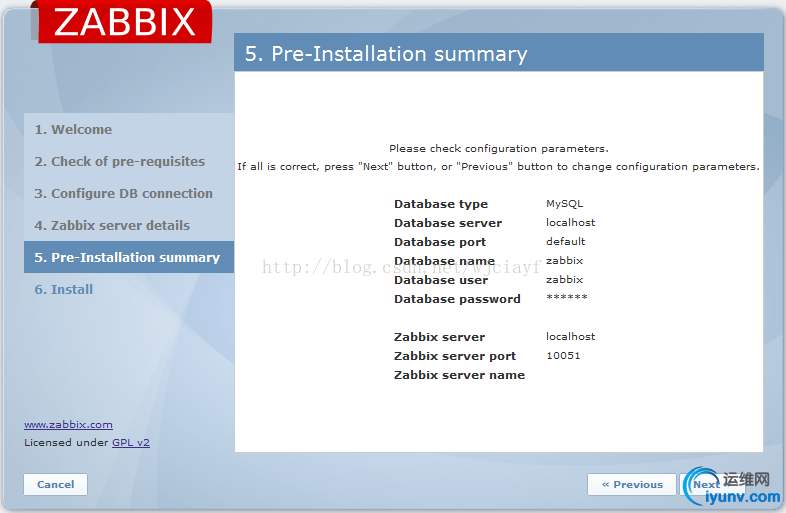

19.点击两次“next”,出现配置预览,如果没有问题,就可以点击“next”的了,如下图

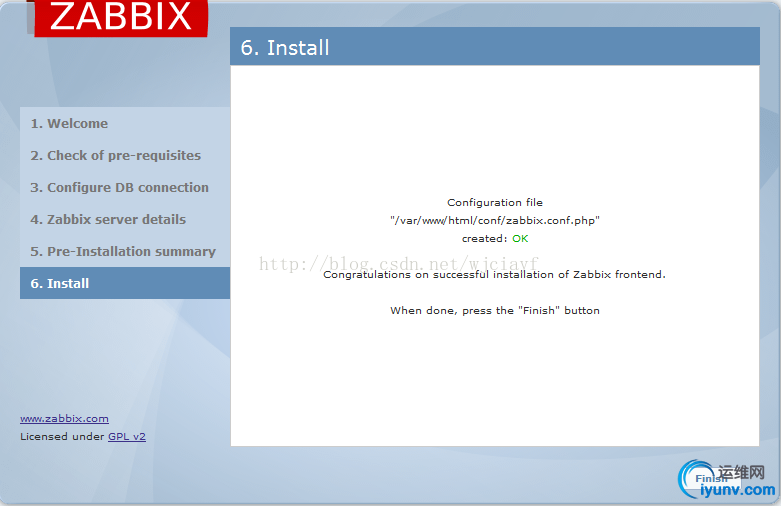

20.点击“next”会出现配置文件创建错误的提示,如下图
21.点击“Download configuration file”下载配置文件,并上传到/var/www/html/conf/目录下再点击“Retry”即显示ok,如下图

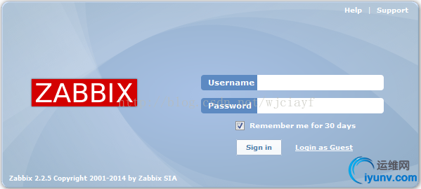

22.点击“Finish”完成配置,随后出现登录界面,如下图

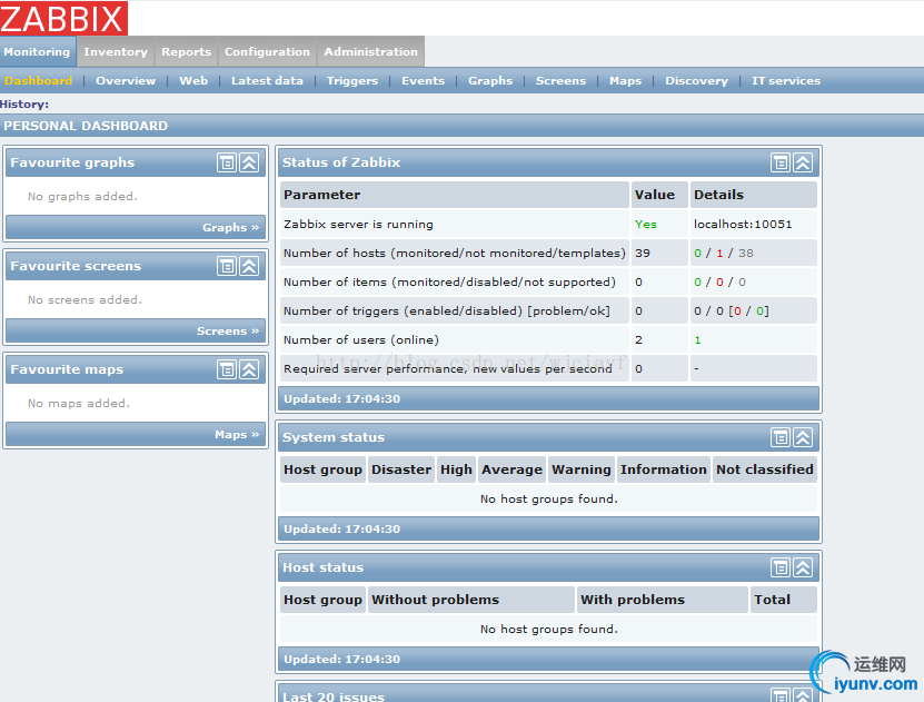

23.输入用户名:admin,密码:zabbix后,即可登录,下图为登录后的界面
注:如果是使用zabbix源安装的,那用户名就为Admin,密码还是zabbix
三:zabbix简单配置
1.默认安装好后,本机是没有被列入监控状态的
依次点击“Configuration”—"Hosts",可看到目前的监控主机Zabbix Server,如下图
2.选中它,下面选择“Enable selected”并点击“go”,即可把当前Zabbix Server主机列入被监控状态
