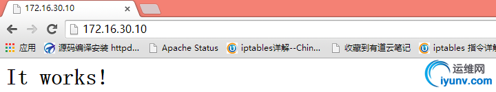

启动成功,检查端口
80端口已经监听,我们去物理机的浏览器测试
现在http服务器已经可以工作了。
