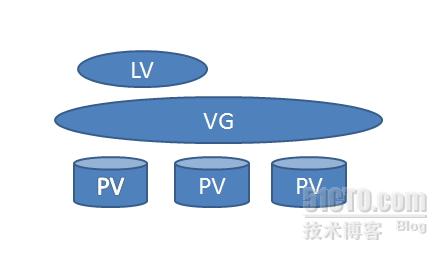

二、LVM的逻辑结构:
  Pv是物理磁盘,但是每个pv 都是有很多个PE组成,PE的大小也可以指定。
  Vg 是建立在pv之上,有多个pv 组成,vg 和LV 的大小取决于pv 的大小。
  Lv 也就是所谓的逻辑卷,它是建立在vg之上。
   一个系统上可以有多个PV, VG, LV

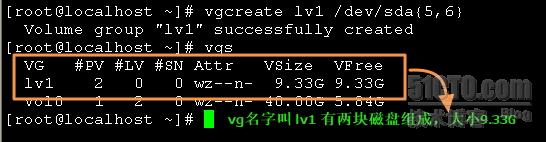

      3,创建vg组 , 将物理卷 sda5和6 创建为 lv1 卷组。
       vgcreate  lv1 /dev/sda{5,6}
