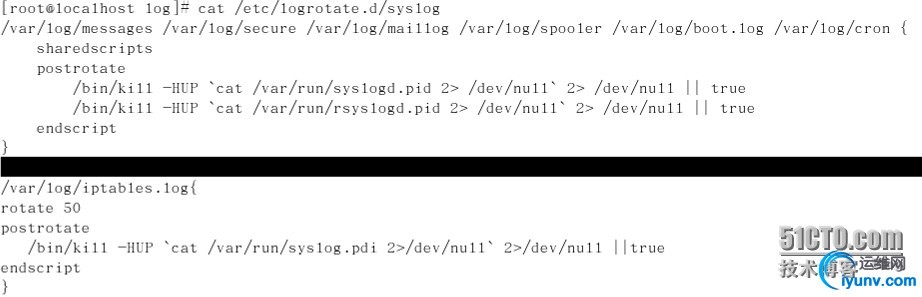

参数“-j LOG”用于设定日志级别,利用 syslo 把特殊级别的信息放入指定日志文件。初始存放在/var/log/messages里面,由于存放messages中,对于分析日志产生不便。这里简单介绍一个iptables日志的管理、循环和自动报告生成的实例。
几乎所有的Linux发行版都默认安装了iptables,由dmesg或syslogd的facility结合内核管理。iptables的日志的初始值是[warn(=4)],若需要修改这个初始值就需要编辑syslog.conf。
/etc/logrotate.conf的初始设置是每周进行日志循环。所以每周的日志将被存在 /var/log/iptables.log中,以前的日志将被顺次存储在iptableslog.1~ iptables-log.50 中。
另一种方法就是通过iptables直接获取日志,操作如下:

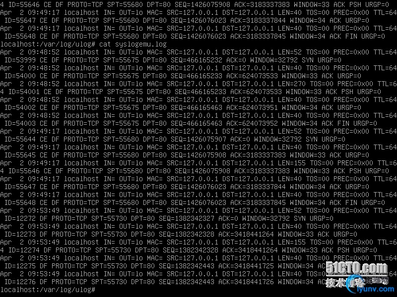

上面这种方法比较麻烦,下面用ulog工具可使用netlink直接将日志广播到用户态,这样以来效率更高,首先安装ulog包,命令如下:
#apt-get install ulogd
查看Iptables日志,如图1所示。
图1 用ulog查看Iptables日志

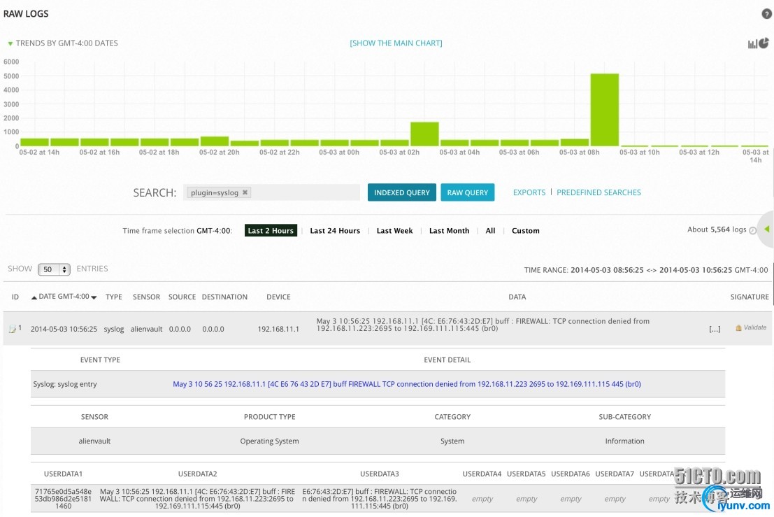

1)OSSIM
在OSSIM USM 版本可以对各种日志进行归一化处理并以图表的方式展现出来,如图2所示。
图2 OSSIM日志收集

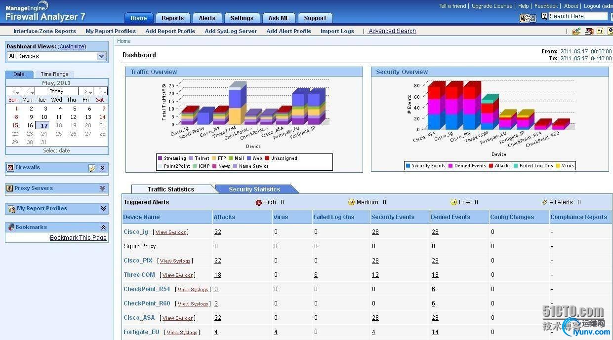

2) FirewallAnalyzer
Firewall Analyzer是一套基于Web,无需安装代理的防火墙日志分析系统,该系统可支持网络中的多款防火墙设备,并实现监视、日志搜集和分析、并以报表的形式将其呈现出来。利用Firewall Analyzer,网络安全管理员,可以快速的获取网络频宽占用,以及安全时间等重要信息,从而更加有效地对网络实施管理。一般来说,可以获取到的安全事件信息包括:入侵检测、病毒攻击、拒绝服务攻击等异常的网络行为。Firewall Analyzer能分析Cisco PIX、ASA,CheckPoint等多种防火墙日志。如图3所示,为Firewall Analyzer流量分析界面。
图3 Firewall Analyzer 日志分析主界面

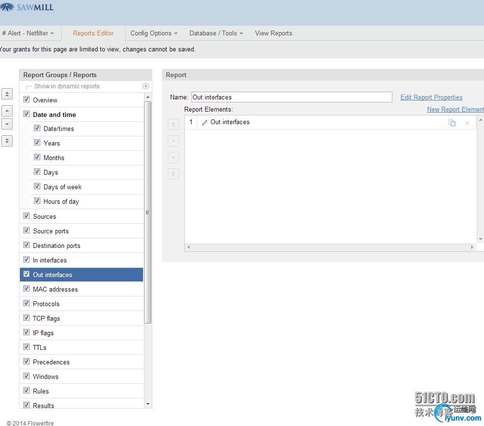

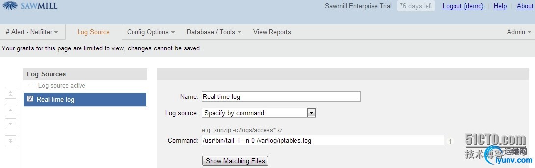

3)Sawmill
Sawmill适用于Unix/Linux和Windows等多种平台,支持900 种日志格式,集中式且跨平台的日志报表管理系统,能集中搜集日志,并产生中文报表(包含体简体及繁体中文),简约的操作界面让使用者能直觉地透过简单的点击操作,能够轻松分析Netfilter日志,快速分析并定制报表,如图4、5所示。
图4 设定读取数据源
图5设定输出报表
