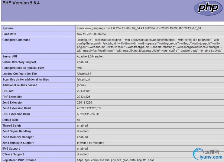

    客户端验证,出现下图,则配置成功。
