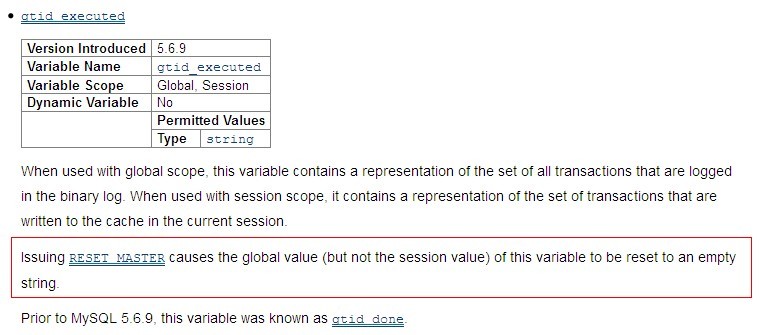

  • mysql> set global gtid_executed='';
  • ERROR 1238 (HY000): Variable 'gtid_executed' is a read only variable
  • mysql>
  • mysql> set global gtid_purged='';
  • ERROR 1840 (HY000): GTID_PURGED can only be set when GTID_EXECUTED is empty.
郁闷,直接设置还不行。
查看了手册,需要执行reset master才可以(注:在从上执行啊,千万别在主上)。
  • mysql> reset master;

  •                Master_SSL_Crl:
  •            Master_SSL_Crlpath:
  •            Retrieved_Gtid_Set:
  •             Executed_Gtid_Set: cf716fda-74e2-11e2-b7b7-000c290a6b8f:1-151
  •                 Auto_Position: 1
  • 1 row in set (0.01 sec)
  • ERROR:
  • No query specified
呵呵,总算是解决好了,真麻烦啊。如果大家有更好、更方便的解决方法,也给我回帖哦,谢谢。
