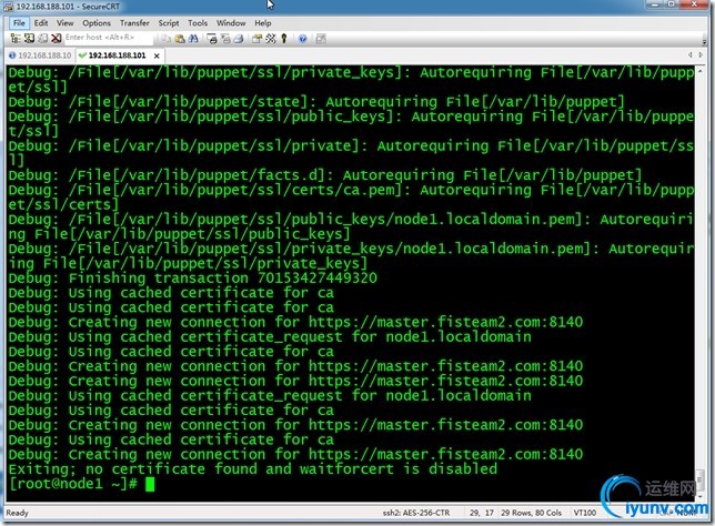

[iyunv@master ~]# puppet agent
为了详细了解注册的过程和日后排错,可以增加参数,因为配置文件里
–no-daemonize 前台输出日志
–verbose 输入更加详细的日志
–debug 更加详细的日志,排错的时候使用
–test 表示测试,就带一个–test参数就可以
[iyunv@node1 ~]# puppet agent --no-daemonize --onetime --verbose --debug
就可以申请证书了,由于我配置的自动签发证书,所以直接就签发了,在服务端执行
[iyunv@master ~]# puppet cert list --all
就可以看到所有客户端已经都已签发证书,前面带”+”号的就是签发成功的,如果没有签名的,可以用
[iyunv@master ~]# puppet cert --sign node1.localdomain
即可看到证书已经签发

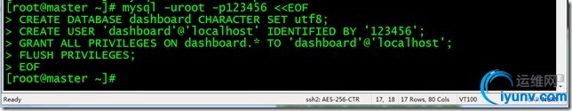

创建一个dashboard数据库
[iyunv@master ~]# mysql -uroot -p123456 < CREATE DATABASE dashboard CHARACTER SET utf8;> CREATE USER 'dashboard'@'localhost' IDENTIFIED BY '123456';> GRANT ALL PRIVILEGES ON dashboard.* TO 'dashboard'@'localhost';> FLUSH PRIVILEGES;> EOF[iyunv@master ~]#

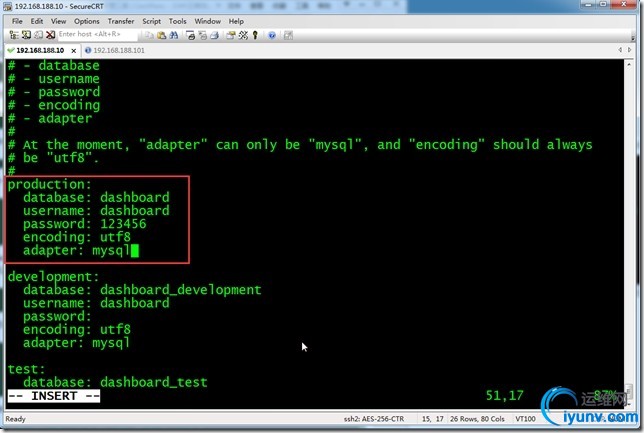

[iyunv@master ~]# vim /usr/share/puppet-dashboard/config/database.yml

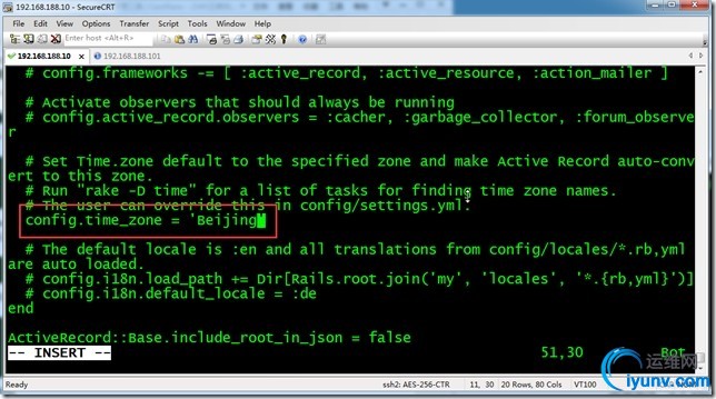

修改时区
[iyunv@master ~]# vim /usr/share/puppet-dashboard/config/environment.rb

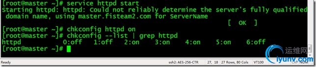

启动服务
[iyunv@master ~]# service httpd startStarting httpd: httpd: Could not reliably determine the server's fully qualified domain name, using master.fisteam2.com for ServerName[ OK ][iyunv@master ~]# chkconfig httpd on[iyunv@master ~]# chkconfig --list | grep httpdhttpd 0:off 1:off 2:on 3:on 4:on 5:on 6:off

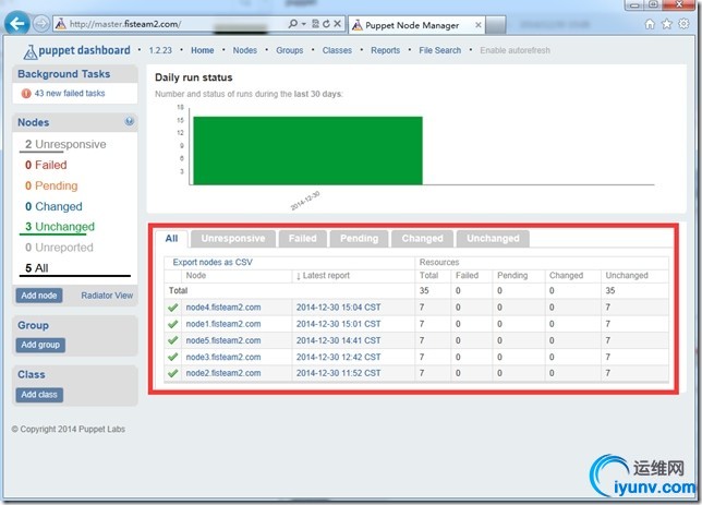

这时候就可以直接用 http://ip 访问puppet Dashboard
导入报告
[iyunv@master puppet-dashboard]# cd /usr/share/puppet-dashboard/[iyunv@master puppet-dashboard]# rake RAILS_ENV=production reports:import
这时候你访问Dashboard,可以看到导入的任务.

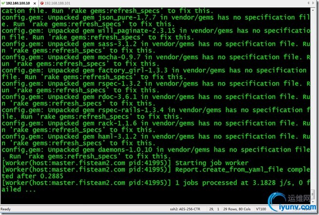

4. 执行导入的reports
[iyunv@master puppet-dashboard]# cd /usr/share/puppet-dashboard/[iyunv@master puppet-dashboard]# rake jobs:work RAILS_ENV="production"

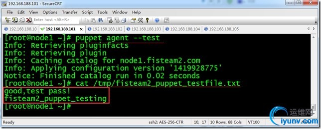

一个Master,五个node测试效果
文件同步测试
Puppet master:
[iyunv@master ~]# vim /etc/puppet/fileserver.conf[fisteam2filesync]path /etc/puppetallow *
在下面加一个配置域,名字叫做fisteam2filesync,路径是/etc/puppet

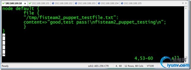

[iyunv@master ~]# vim /etc/puppet/manifests/site.ppnode default {file {"/tmp/fisteam2_puppet_testfile.txt":content=>"good,test pass!fisteam2_puppet_testing";}}
上面的代码对默认连入的puppet客户端执行一个操作,在/tmp目录生成一个fisteam2_puppet_testfile.txt文件,内容是good,test pass! 回车换行fisteam2_puppet_testing回车换行.
初次创建pp文件,需要重启puppetmaster
[iyunv@master ~]# service puppetmaster restartStopping puppetmaster: [ OK ]Starting puppetmaster: [ OK ]
NODE1~5测试
node1:
node2:
node3:
node4:
node5:
