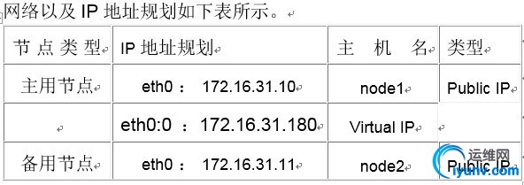

实验环境规划:
实验环境:
CentOS release 6.6(Final)  三台
IP地址:
Node1: eth0:172.16.31.10/16
Node2:  eth0:172.16.31.11/16
Client:eth0:172.16.31.12/16

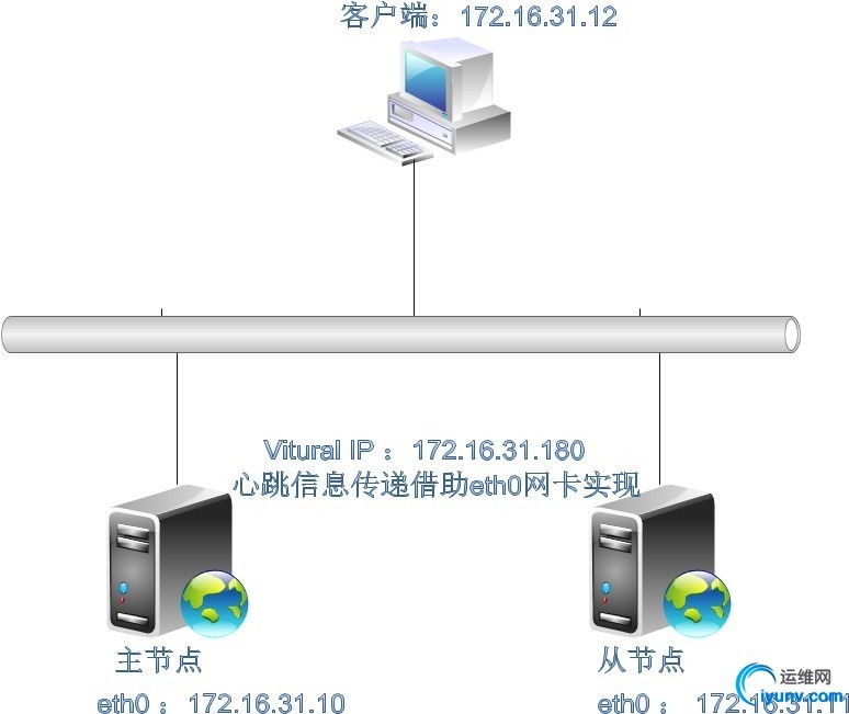

集群架构图 :
