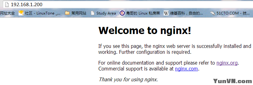

在浏览器访问:192.168.1.200
因我们的105上设置的是MASTER模式,所以我们去查看105下的日志文件:
从上面可用观察出105为MASTER模式,现在我们宕掉105的nginx,观察在浏览器里面还能不能访问192.168.1.200,如果能访问且页面跟上面访问页面一样,则说明我们的nginx+keepalived搭建成功,当然我们也需要去观察105的日志文件:
以上说明:我们搭建的nginx+keepalived高可用web服务器完成。
