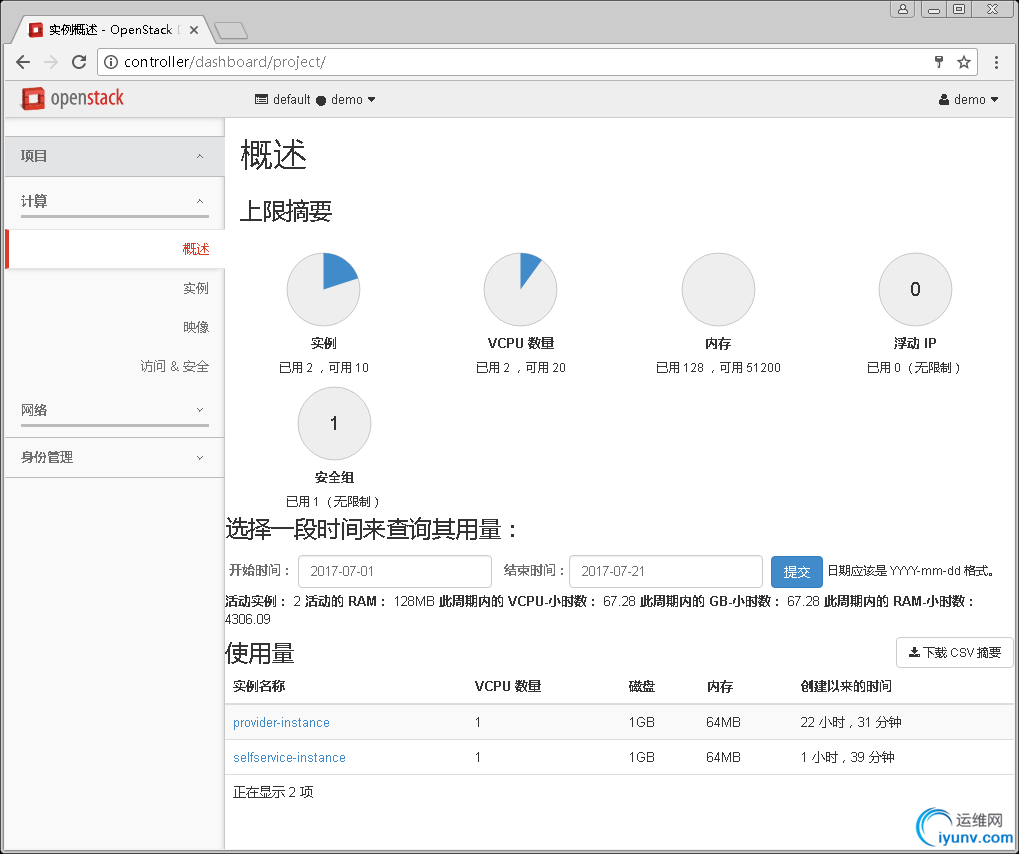

登录页面
成功登录页面
实例详情页面

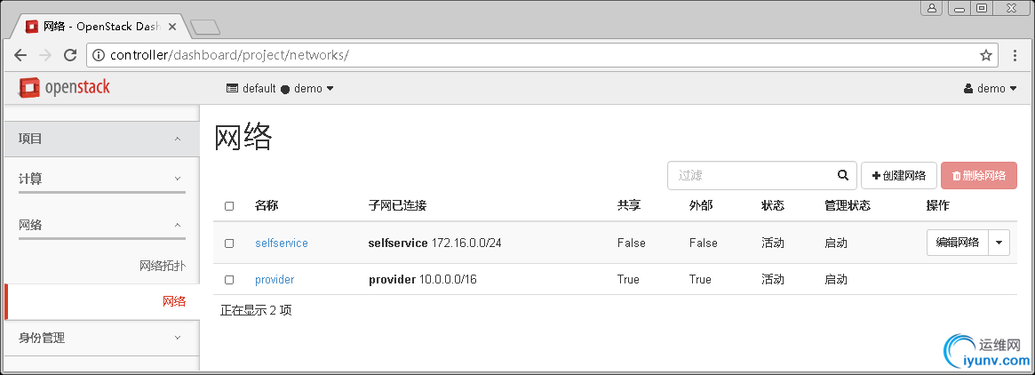

网络拓扑页面
wKiom1mZd0mB_R_VAACB7DGmVAM472.png 网络模型查看页面
