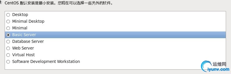

CentOS release 6.6
选择Basic Server其它没有什么特别要求:
VMware Workstation 11的安装也没有什么特别要求

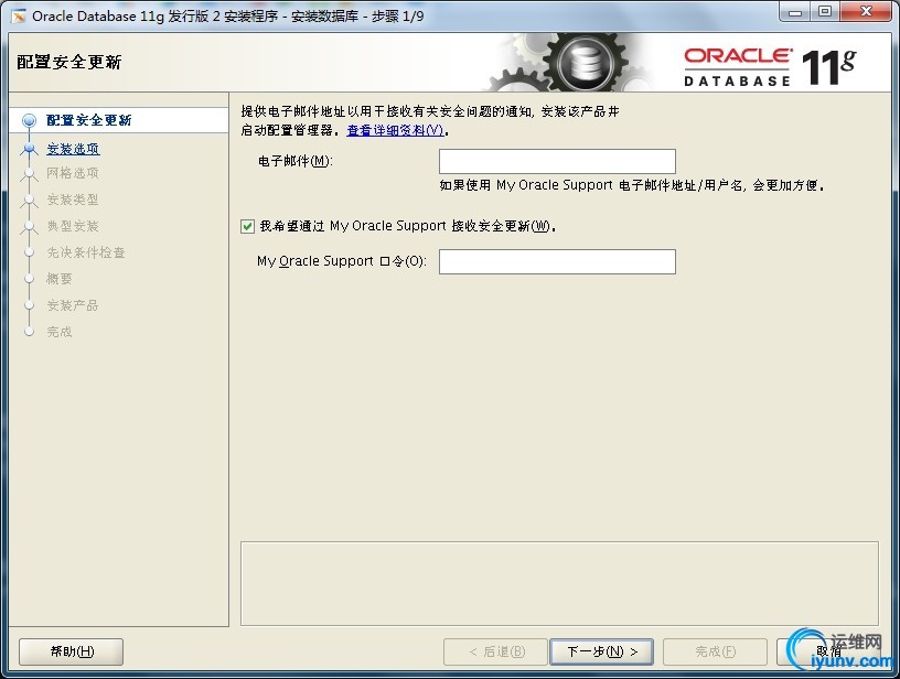

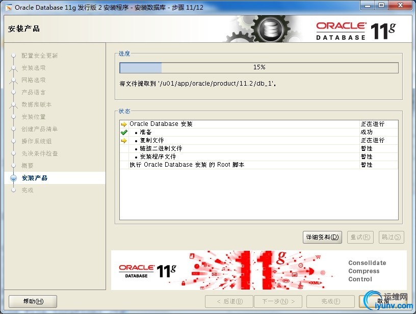

以下进行oracle11gR2图形界面安装:
1) .以root用运行命令xhost +
# xhost +
access control disabled, clients can connect from any host
# su - oracle
$ cd /oraapp/database/
$ ./runInstaller  如果不想让oracle检查先决条件的话, ./runInstall -ignoresysprereqs
2).oracle11gR2安装的第一个界面
可以看到oracle11gR2图形界面安装一共需要经过12个步骤
这什么都不选下一步

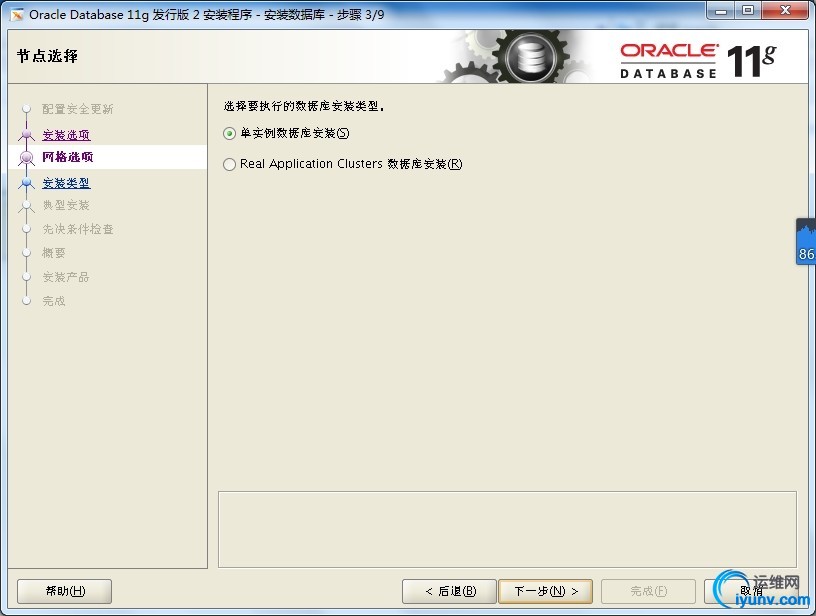

4).选择数据库安装类型   单实例数据库安装
5).  选择语言   保持默认
6). 选择数据库版本   我这里选择企业版
7). 指定安装位置    之前在oracle用户的环境变量中定义了这几个位置
8).创建产品清单  保持默认
9). oracle数据库特权操作系统组   这两个用户我们已经创建保持默认
10).oracle安装的先决条件检查  这些i386的软件包也可以忽略因为已经安装了64位的包,如果不放心或看着难看,那就请挂载redhat 5.8安装光盘这个光盘里面有这些所有的包
# umount /dev/cdrom
# mount /dev/cdrom  /mnt
# cd /mnt/Server/
因为安装了64的包,再次安装i386的包会出错,但使用rpm 的--force选项强制安装即可
9
# rpm -ivh  --force libaio-0.3.106-5.i386.rpm
# rpm -ivh  --force compat-libstdc++-33-3.2.3-61.i386.rpm
# rpm -ivh  --force libaio-devel-0.3.106-5.i386.rpm
# rpm -ivh  --force libgcc-4.1.2-52.el5.i386.rpm
# rpm -ivh  --force pdksh-5.2.14-37.el5.x86_64.rpm
# rpm -ivh  --force unixODBC-libs-2.2.11-10.el5.i386.rpm
# rpm -ivh  --force  unixODBC-2.2.11-10.el5.i386.rpm
# rpm -ivh  --force libstdc++-4.1.2-52.el5.i386.rpm
# rpm -ivh  --force unixODBC-devel-2.2.11-10.el5.i386.rpm
11).概要
12).oracle安装过程

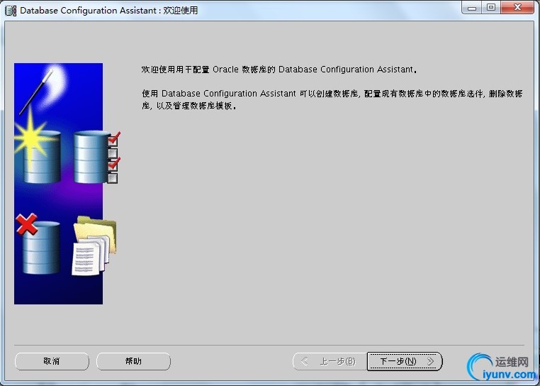

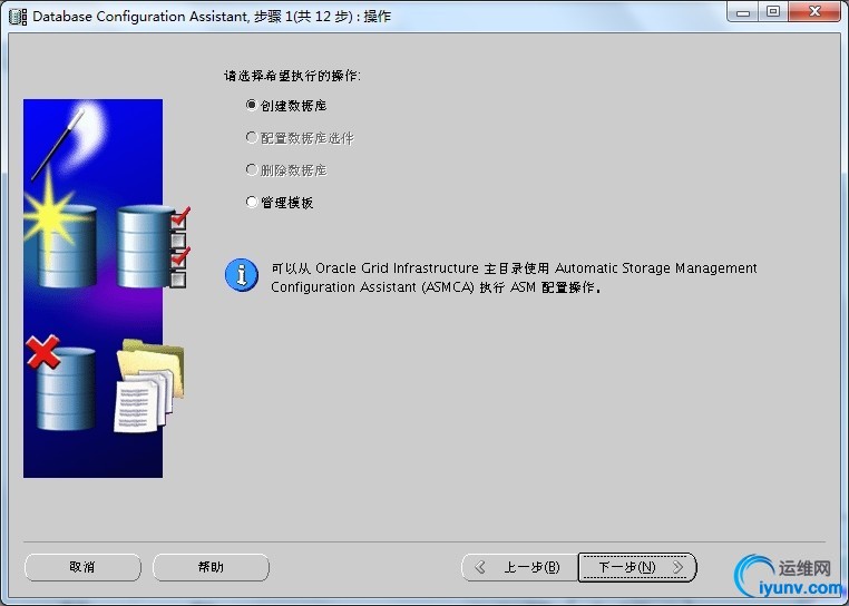

Database configuration Assistant的第1个界面
Database configuration Assistant的第2个界面
选择希望执行的操作:创建数据库
Database configuration Assistant的第3个界面

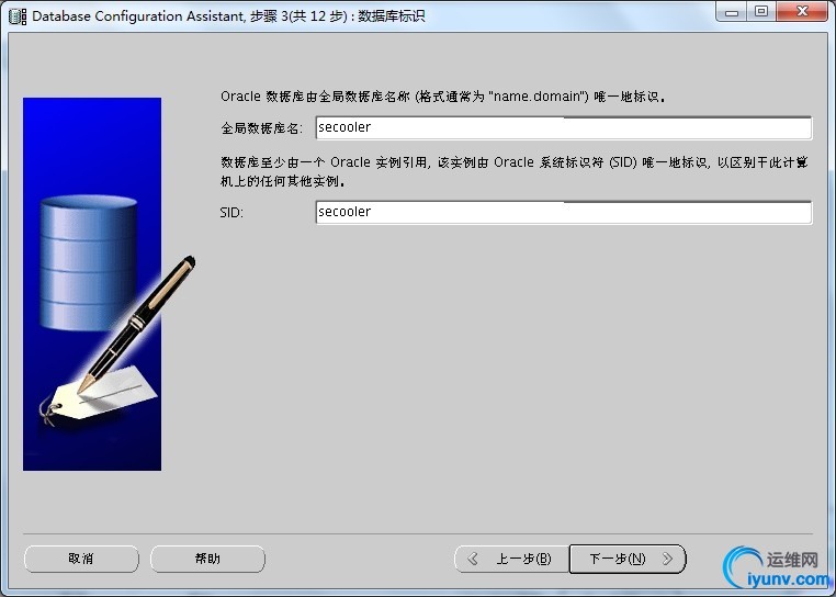

设置oracle数据库的全局数据库名和oracle系统标识 符 ,这个SID就像linux系统用户用唯一的uid,进程用pid唯一标识一样.SID在系统中唯一的标识了数据库 .因为我们在oracle用户的环境变量中定义了数据库的名字为secooler所以在这里全局数据库名也要使用
secooler
export ORACLE_SID=secooler

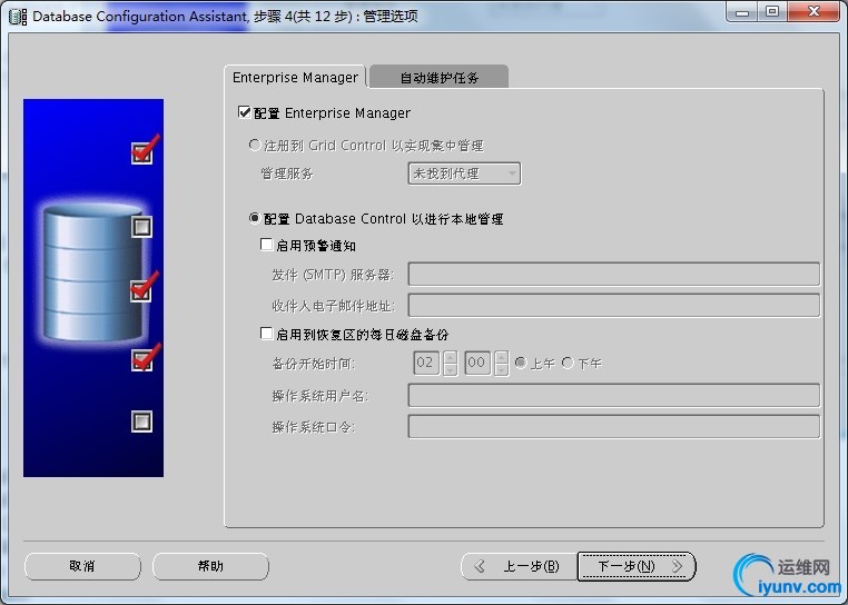

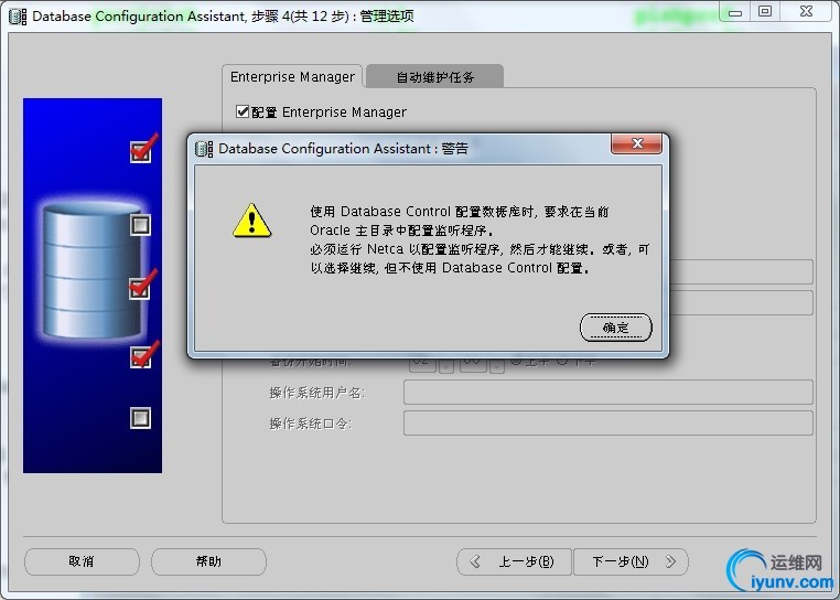

EM(Enterprise Manager)oracle企业管理器配置
Database configuration Assistant的第4个界面配置EM的时候出现一个错误,这个错误说监听程序没有配置 ,所以在安装完数据库软件后,要先创建监听程序

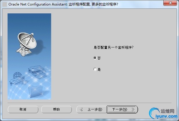

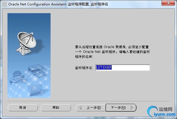

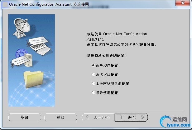

使用netca(Net Configuration Assistant oracle网络配置助手)配置监听程序
$ netca &
注意当前用户的身份
Configuration Assistant oracle的第1个界面
Configuration Assistant oracle的第2个界面
Configuration Assistant oracle的第3个界面
Configuration Assistant oracle的第4个界面
Configuration Assistant oracle的第5个界面
Configuration Assistant oracle的第6个界面
Configuration Assistant oracle的第7个界面
Configuration Assistant oracle的第8个界面

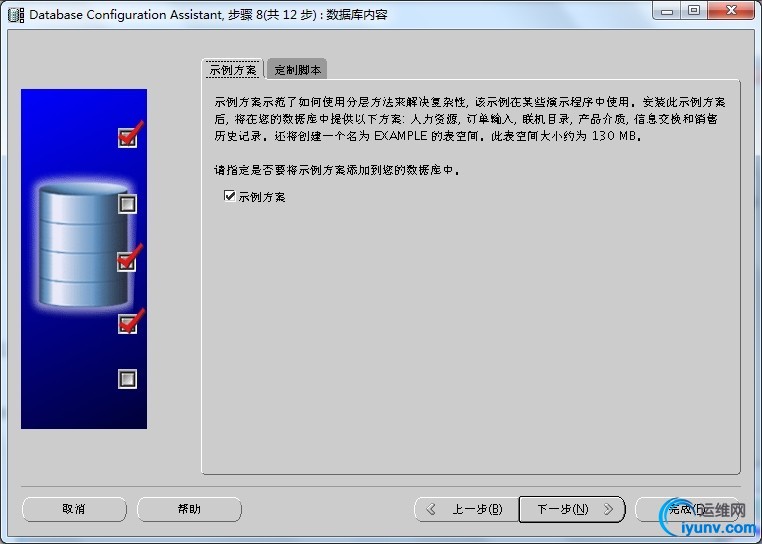

因为我们在oracle用户的环境变量中定义了数据库的名字为secooler所以在这里也全局数据库名也要使用secooler  oracle用户.bash_profil中设置的sid :export ORACLE_SID=secooler
Database configuration Assistant的第5个界面
em配置可以发现在创建了监听程序后再配置em就不在出错了
Database configuration Assistant的第6个界面
为oracle内置账户设置密码
Database configuration Assistant的第7个界面
Database configuration Assistant的第8个界面
Database configuration Assistant的第9个界面
Database configuration Assistant的第10个界面

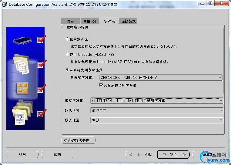

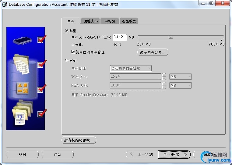

第9个步骤中还需要设置字符集

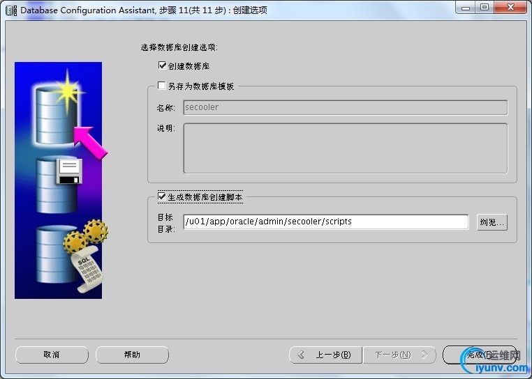

Database configuration Assistant的第12个界面
Database configuration Assistant的第13个界面
Database configuration Assistant的第14个界面

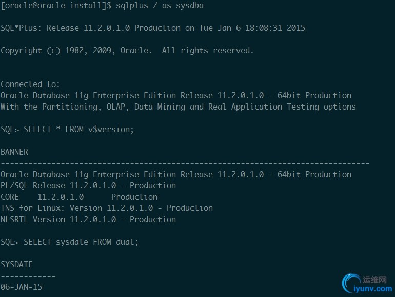

登陆测试,可以看到oracle的版本为:
Oracle Database 11g Enterprise Edition Release 11.2.0.1.0 - 64bit Production
