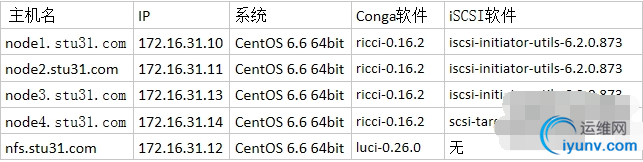

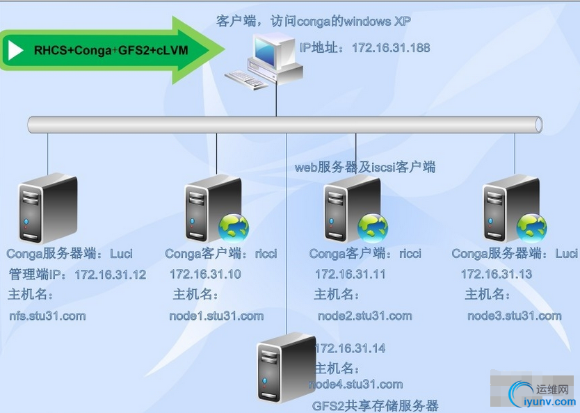

实验使用CentOS 6.6 64bit系统搭建,各节点IP,软件规划表:
RHCS实验架构图:

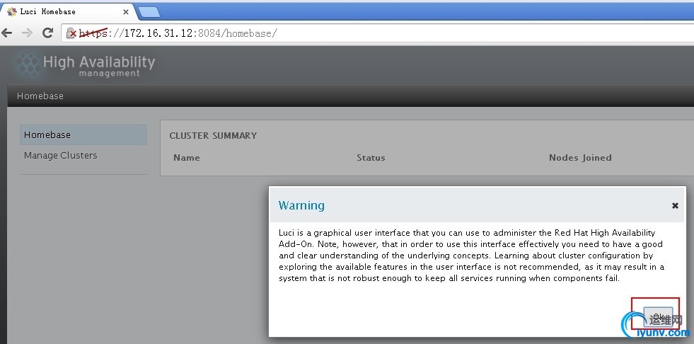

四.conga的安装配置
安装luci和ricci(管理端安装luci,节点安装ricci)
Luci是运行WEB样式的Conga服务器端,它可以通过web界面很容易管理整个RHCS集群,每一步操作都会在/etc/cluster/cluster.conf生成相应的配置信息
1.在管理端安装luci

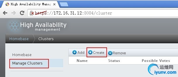

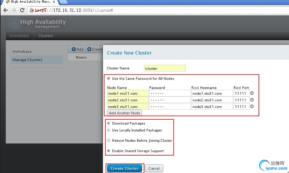

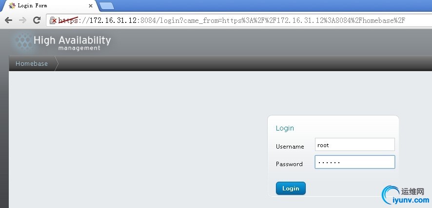

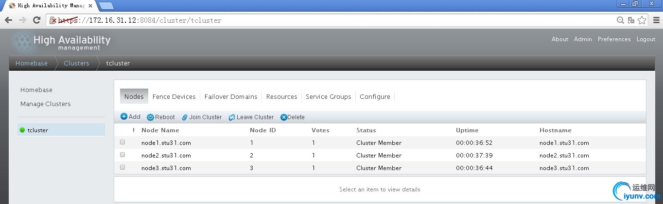

4.添加节点node1-node3,设置3个节点满足RHCS集群的要求,password为各节点ricci的密码,然后勾选“DownloadPackages”(在各节点yum配置好的基础上,自动安装cman和rgmanager及相关的依赖包),勾选“Enable Shared Storage Support”,安装存储相关的包,并支持gfs2文件系统、DLM锁、clvm逻辑卷等。
5.访问https://172.16.31.13:8084或者https://nfs.stu31.com:8084
警告忽略:
选择Manage Clusters创建集群,点击Create:
集群名称,添加节点:
RHCS必须存在3个节点哦!
创建完成;将会自动安装cman和rgmanager,及自动安装lvm2-cluster,并自动启动服务:

再次加入节点创建集群成功。

七.登录Conga,进行web集群构建

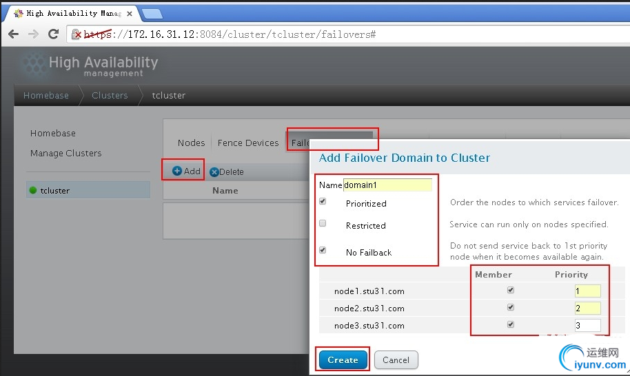

构建失败转移域:

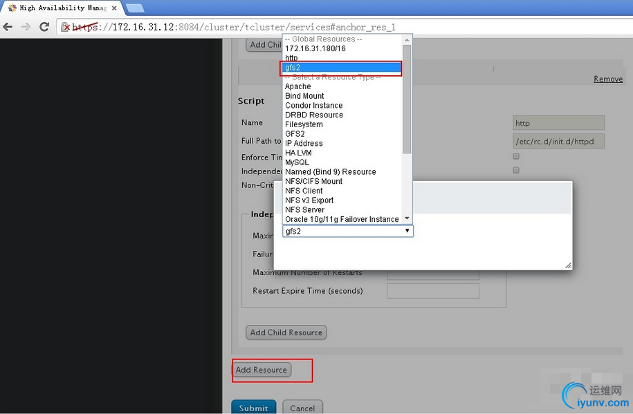

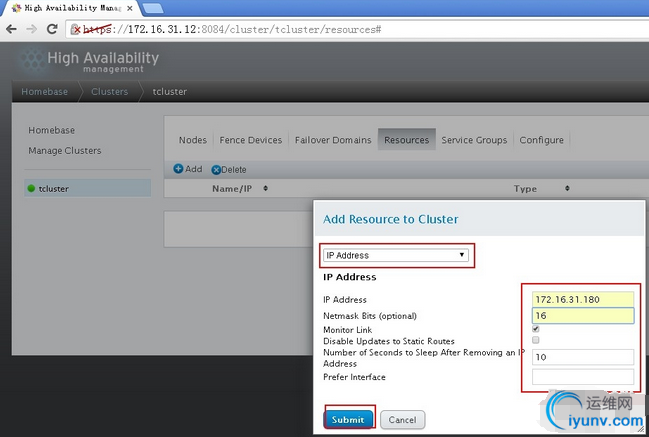

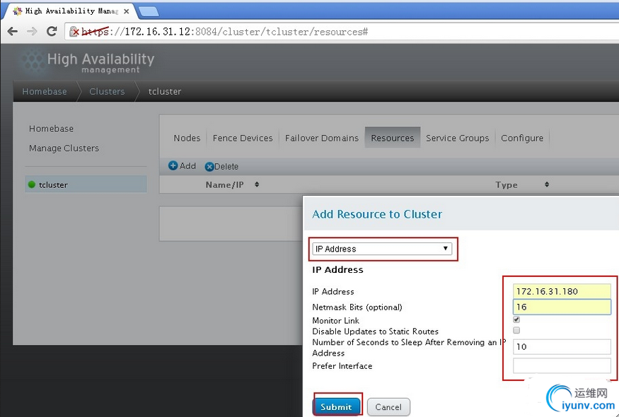

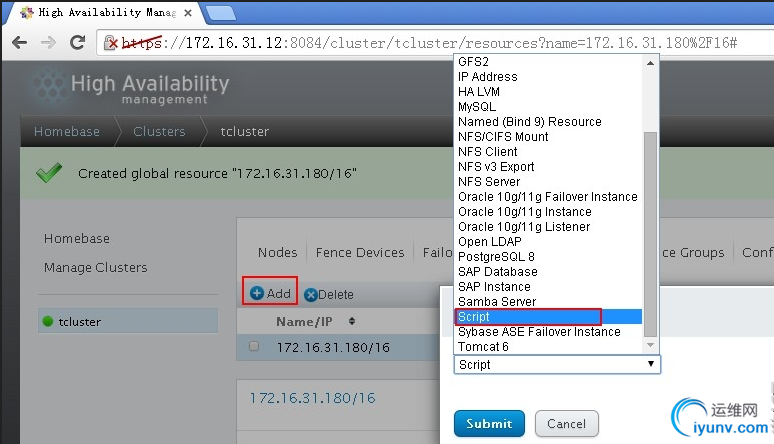

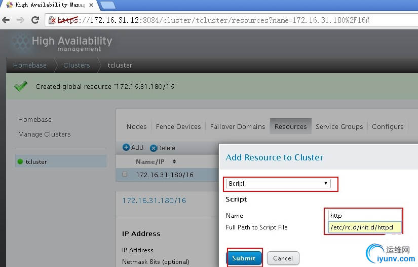

创建资源:VIP,httpd服务,GFS共享存储

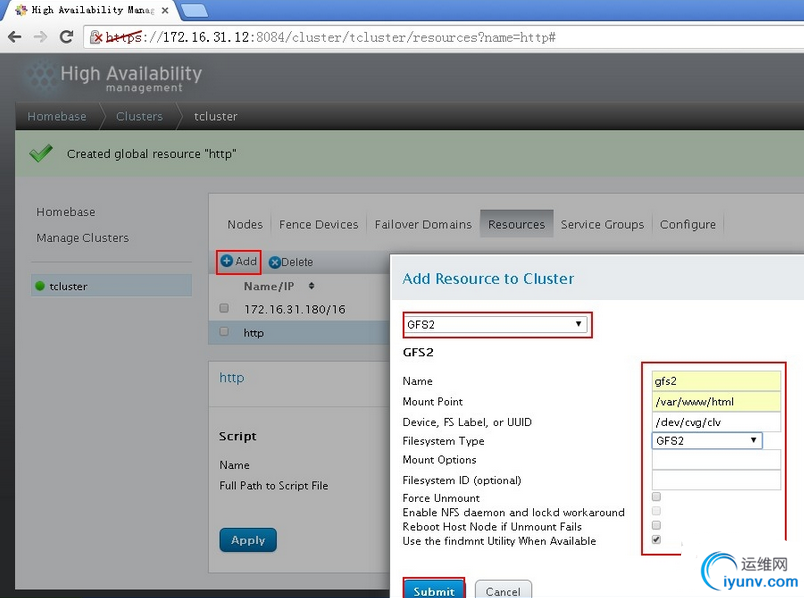

添加资源:
如下添加VIP地址:

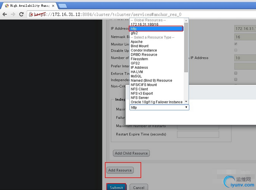

添加服务脚本httpd:
记住写入httpd脚本路径:
添加GFS2共享存储资源:

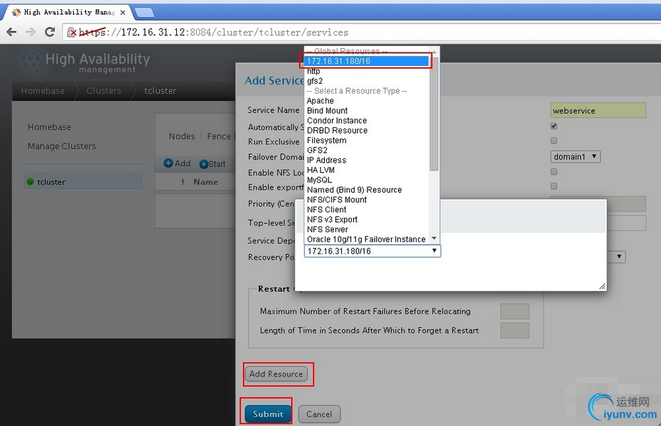

将资源加入资源组:

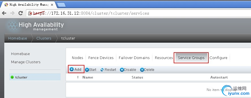

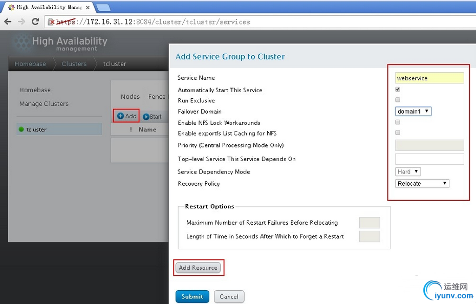

创建资源组,并向其中加入设置好的自定义资源或者也可以直接添加设定资源:
添加设置好的VIP资源:
添加设置好的httpd服务资源:
添加设置好的GFS2共享存储资源:

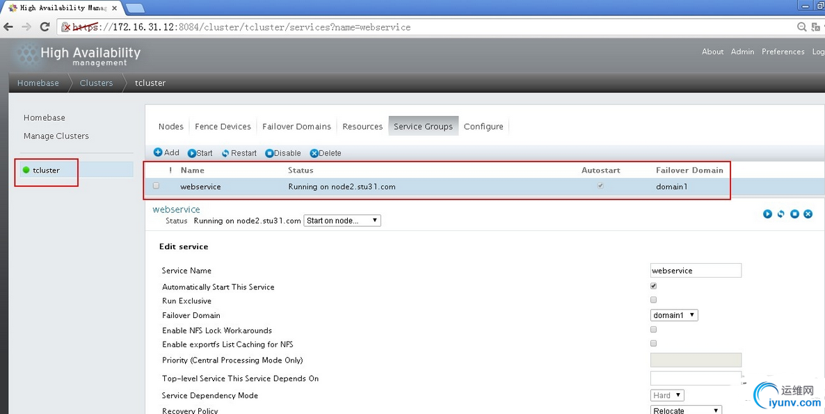

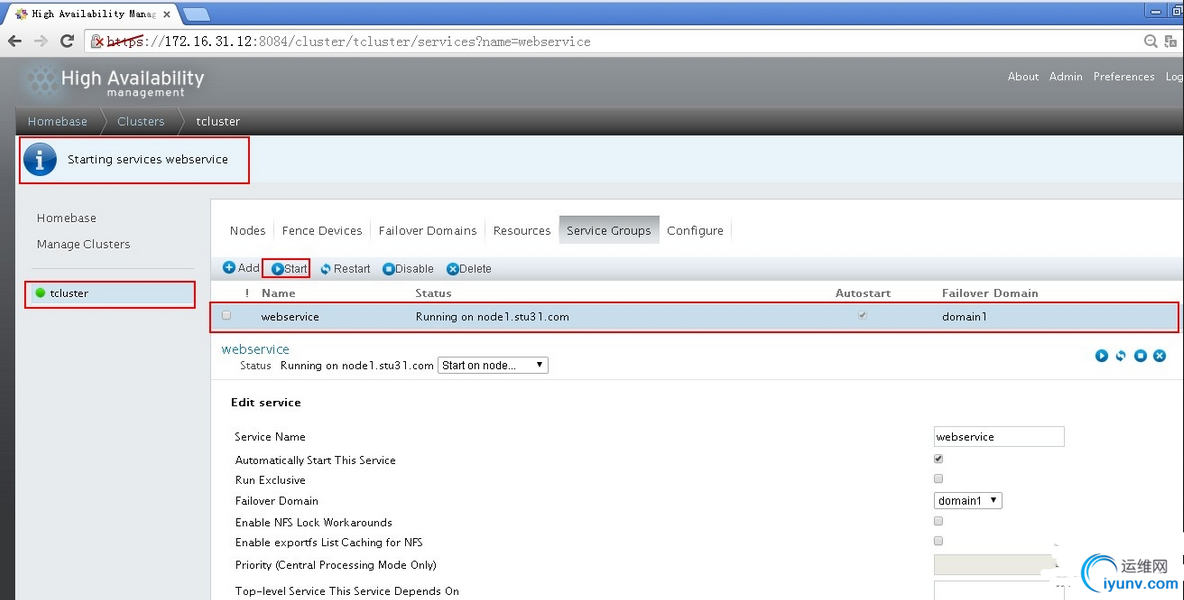

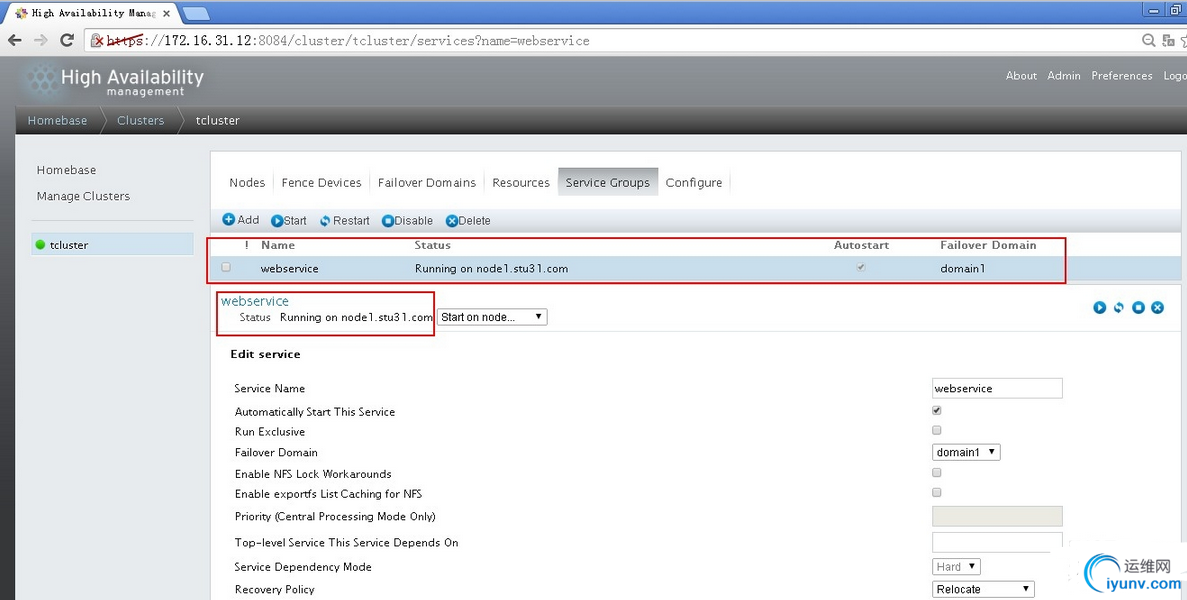

构建完成后启动webservice资源组:
启动成功。

我们去节点1查看集群启动状态,喔,看怎么启动到node2了!!!!
9
10
11
12
13
[root@node1 ~]# clustat
Cluster Status for tcluster @ Tue Jan  6 13:22:07 2015
Member Status: Quorate
Member Name                             ID   Status
node1.stu31.com                             1 Online, Local, rgmanager
node2.stu31.com                             2 Online,rgmanager
node3.stu31.com                             3 Online,rgmanager
Service Name                   Owner (Last)                   State
service:webservice             node2.stu31.com                started

我们将集群切换到node1运行:
使用命令:
[root@node2 ~]# clusvcadm -r webservice -mnode1.stu31.com
Trying to relocate service:webservice tonode1.stu31.com...Success
service:webservice is now running onnode1.stu31.com
到网页刷新一下:
切换成功,ok,至此RHCS+Conga+GFS+cLVM共享存储的高可用性web集群就构建成功啦!
