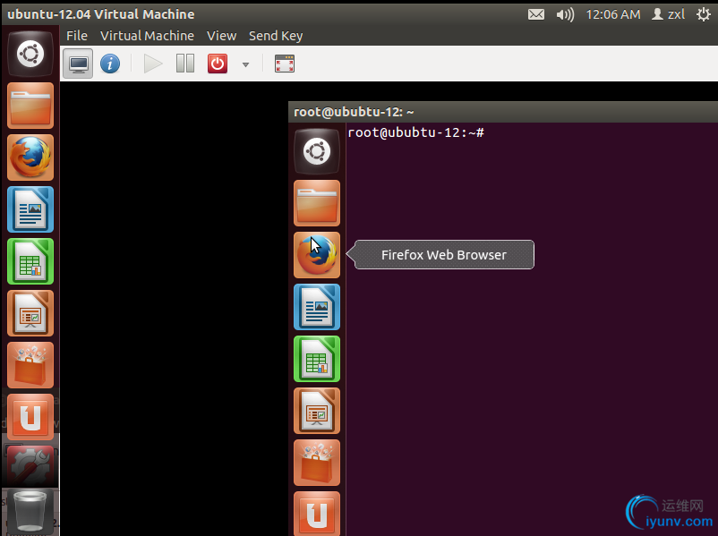

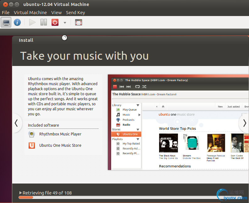

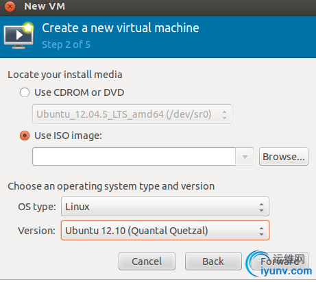

点击finish安装虚拟机
当装完操作系统,且安装了虚拟机中需要使用的软件后,就可以将虚拟机关闭
在宿主机执行virsh destroy ubuntu-12.04便可关闭虚拟机
