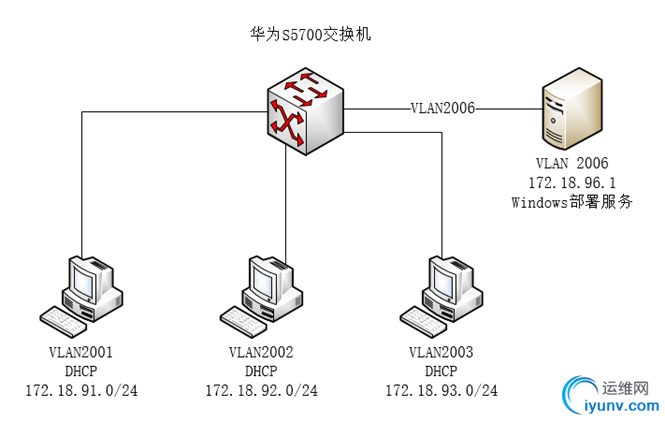

8 在交换机中指定WDS服务
如果网络中有WDS(Windows部署服务),如果要为各个VLAN,允许从交换机通过DHCP获得IP地址,并且能从使用其他VLAN中的WDS部署系统(网络拓扑如图所示),则华为交换机DHCP可以进行如下的配置。
本示例配置了VLAN2001~VLAN2006,其中服务器属于VLAN2006,为VLAN2001~2006配置DHCP,并且允许这些VLAN中的计算机,能使用172.18.96.1的WDS安装、部署系统。其中172.18.96.1是Windows Server 2016 数据中心版。
sysname HW5700
vlan batch 2001 to 2006
ip pool vlan2001
gateway-list 172.18.91.254
network 172.18.91.0 mask 255.255.255.0
dns-list 172.18.96.1
next-server 172.18.96.1
option 66 ip-address 172.18.96.1
option 67 ascii Boot\x86\wdsnbp.com
bootfile Boot\wdsnbp.com
interface Vlanif2001
description 1_JiFang
ip address 172.18.91.254 255.255.255.0
dhcp select global
interface Vlanif2006
description Server
ip address 172.18.96.254 255.255.255.0
dhcp select global
