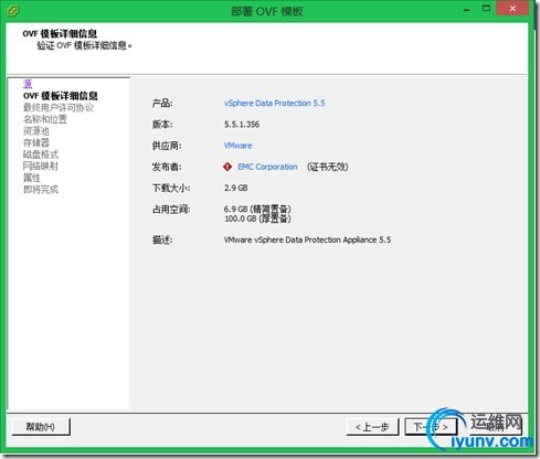

一、安装1. 选择“文件”,“部署OVF模板”
2. 选择VDP虚拟机OVF的存放位置
3. 显示VDP虚拟机的相关信息

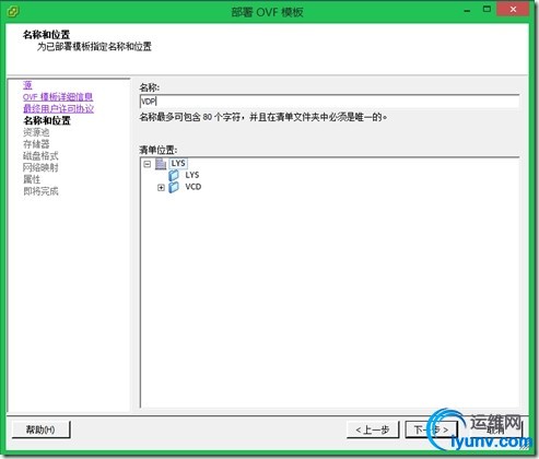

5. 输入虚拟机的名称及清单的存放位置

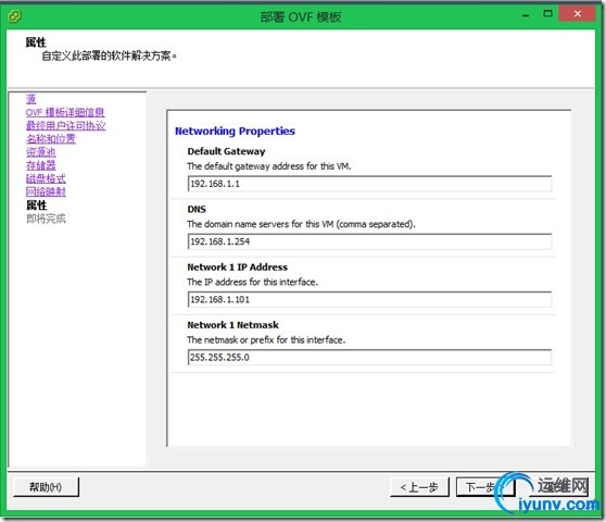

9. 设置虚拟机的管理网络
10. 输入虚拟机的IP地址等相关信息

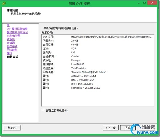

11. 显示即将部署的VDP虚拟机的信息
12. 正在部署VDP虚拟机

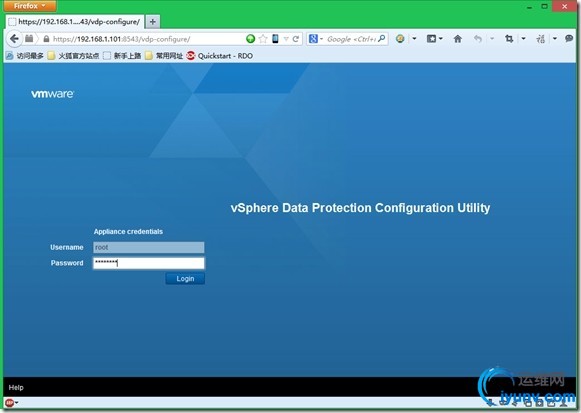

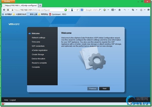

2. 打开VDP虚拟机的控制台界面,按照提示在浏览器上输入https://192.168.1.101:8543/vdp-configure进行VDP初始化配置

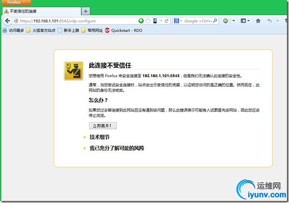

3. 在浏览器输入https://192.168.1.101:8543/vdp-configure,接受不受信任的连接
4. 输入默认的VDP用户名和密码,root/changeme,选择“login”
5. 显示欢迎界面,选择“Next”

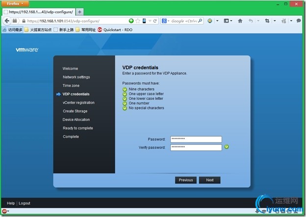

8. 设置新的管理员的密码,必须是9位的,至少一个大写字母,一个小写字母,一个数字,不能有特殊字符,比较变态的密码规定。

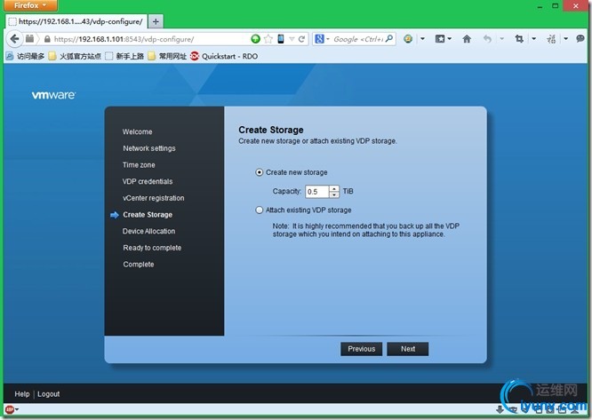

10. 设置存储空间大小,可以设置成0.5T这三种格式,本次测试环境使用0.5T
11. 选择存放存储空间的存储位置及磁盘格式,本次和虚拟机存储相同位置及精简置备

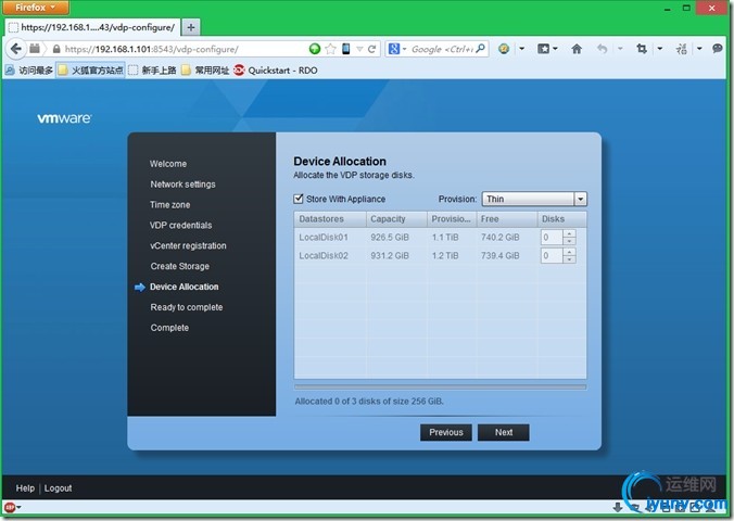

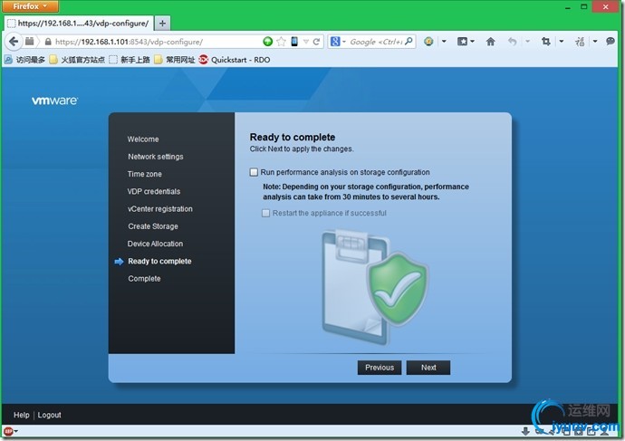

12. 选择“Next”
13. 开始VDP虚拟机的初始化
14. 设置VDP虚拟机的虚拟磁盘及控制器等硬件配置

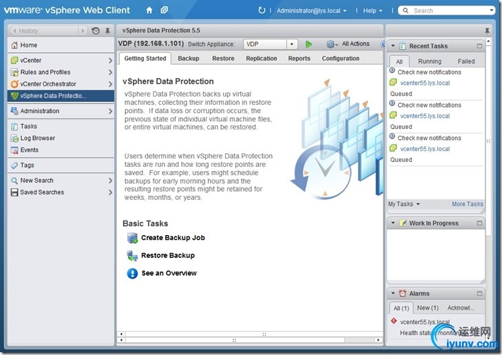

三、备份和还原虚拟机1. 完成VDP初始化后,使用vsphere web client打开vcenter,在左边例表出现“vSphere Data Protection”选项卡
2. 选择VDP,选择“Connect”

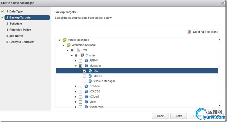

5. 选择需要备份的虚拟机

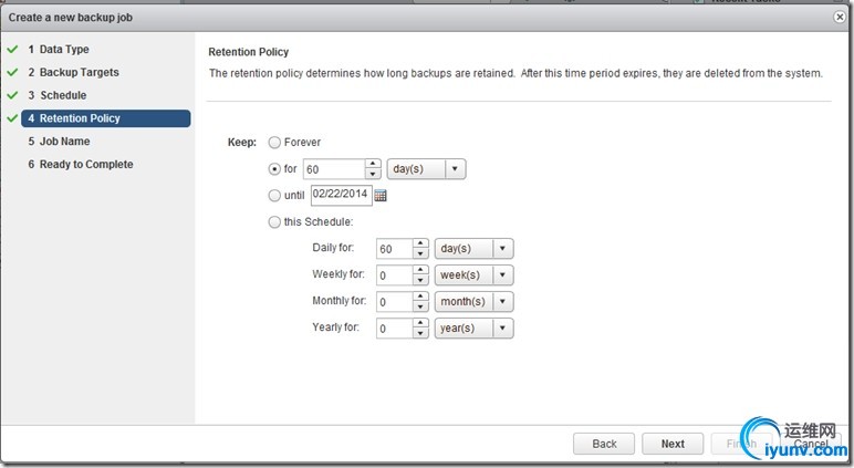

7. 设置备份数据的保留时间,根据需要进行设置

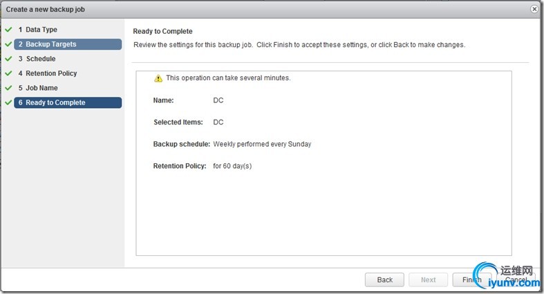

9. 显示备份作业相关信息,选择“Finish”完成备份作业的创建

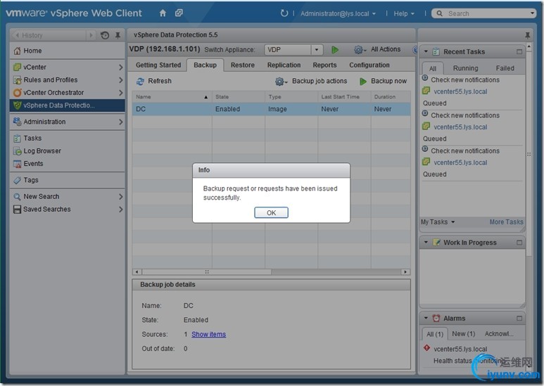

10. 选择“Backup now”开始备份作业

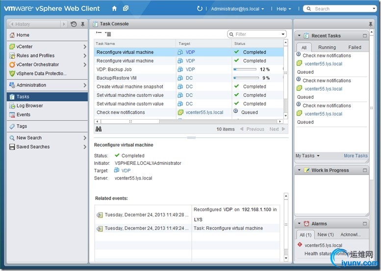

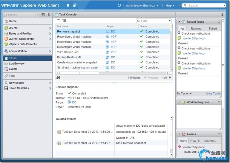

11. 切换到“Report”界面,选择“Task Console”,查看作业备份情况
12. 备份作业备份进度条
13. 完成作业备份

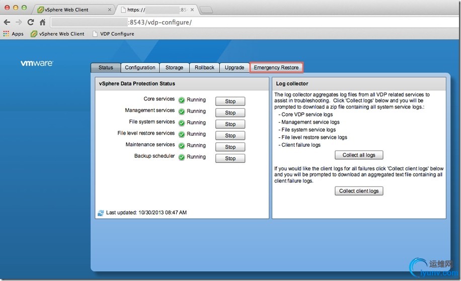

四、维护1. 使用浏览器打https://192.168.1.101:8543/vdp-configure/,输入root密码进入到VDP维护管理界面
2. 查看相关服务器运行状态,如果哪一个服务没有运行,手工选择“start”运行该服务,如服务仍旧无法运行,使得右边收集日志以便进一步排错。Maintenance services默认在部署完成后的头24-48小时是disable,以后会自动启用该服务。

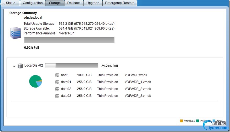

4. “Storage”选项卡显示备份存储空间的使用情况

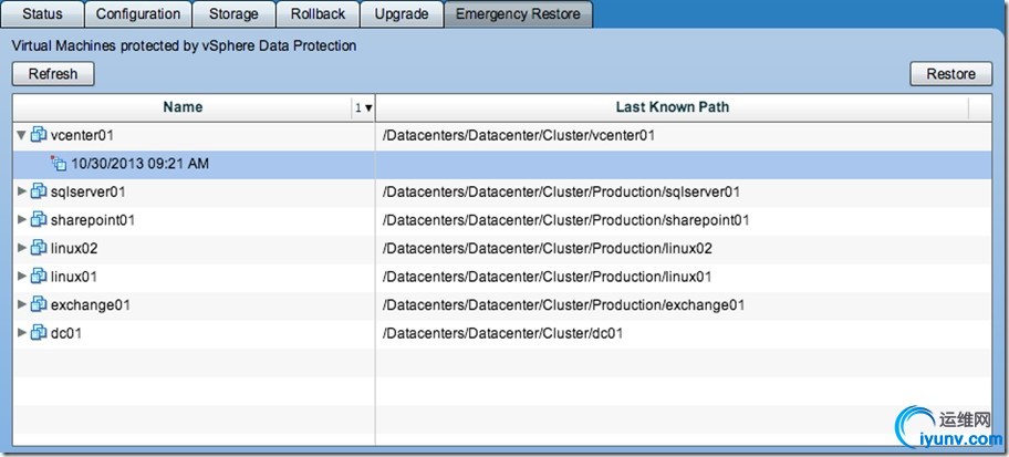

6. 紧急虚拟机还原,即VDP所在vcenter的web client不好使的时候,或AD帐户验证出现故障的时候,可以使用紧急虚拟机还原备份过的虚拟机。

Emergency Restore is accessed by logging into the VDP Configure user interface (UI) with a supported web browser.
The Emergency Restore tab shows the virtual machines (VMs) available for restore. Clicking the small arrow next to a VM expands the list of available restore points (date and time) for that VM. To initiate a restore, select a restore point and click the Restore button. The progress of the restore job can be monitored on the Emergency Restore tab.
