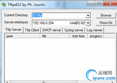

下载tftpd32工具
安装完毕后
    1.设置文件存放路径
    2.选择本地启用TFTP所使用的IP
