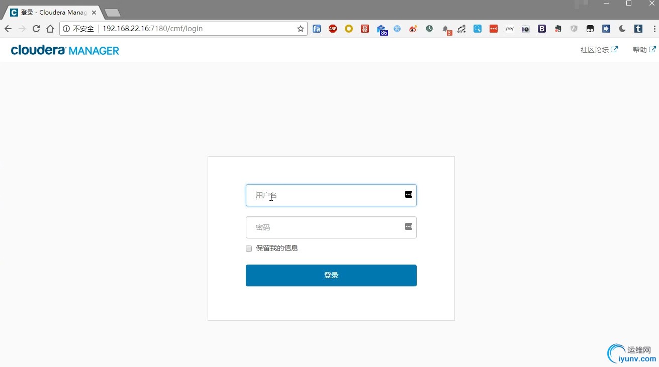

> /opt/cm-5.12.0/etc/init.d/cloudera-scm-server restart打开 http://test6.lan:7180/ 开始安装 CDH
默认登陆用户名密码为 admin admin

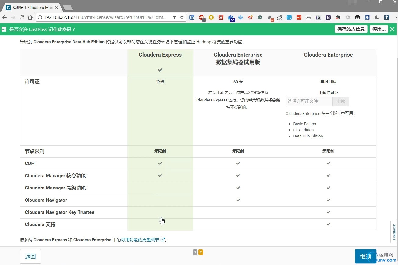

同意相关条款
选择相关服务版本
该版本相关服务包及信息

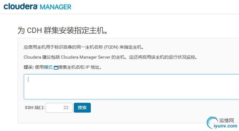

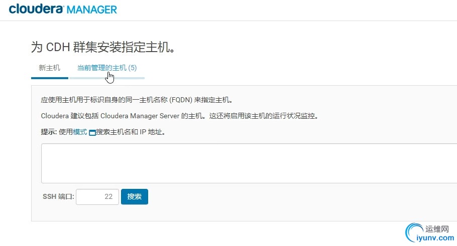

添加集群主机
此处有当前管理的主机(5) 表示 Agent 端注册到 Server 端正常。
如果此处只有一个选项,即 新主机 ,那么表示 Agent 注册不正常,请检查网络或服务是否正常。
你亦可以选择通过指定主机名或IP的方式连接远程节点。

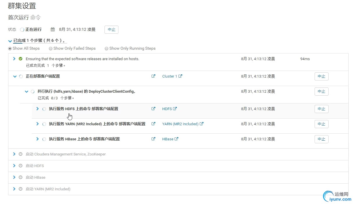

CDH 官方有已经打包好的配套匹配方案,也可以自行搭配组件
此处暂且选择几个组件,包括 HBase、HDFS、YARN 和 Zookeeper (Kafka属于另外一个单独的parcel包提供,后面再单独安装)
相关组件的配置参数
部署中….
其中各相关服务组件在服务器文件系统中的安装路径如下
安装完成

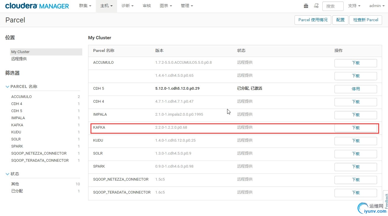

安装 Kafka 组件配置 Kafka parcel 包在 Web 页面中,主机 -> Parcel  里面会列出当前集群以配置和分配的 parcel 包,目前只配置了 CDH5,Kafka 单独存在于其他 parcel 包中,所以需要单独加载 parcel ,然后分配到集群内各节点。
Cloudera官方Kafka组件的parcel包下载地址为:http://archive.cloudera.com/kafka/parcels/latest/
照旧下载 percel 文件,以及该文件的 sha1 串,然后重命名 ***.sha1 为 ***.sha 方可。
下载好以上两个文件后,放到 cm-server 节点的 /opt/cloudera/parcel-repo/ 目录下
无需重启 server 守护进程,在页面即可在线刷新、分配、激活。

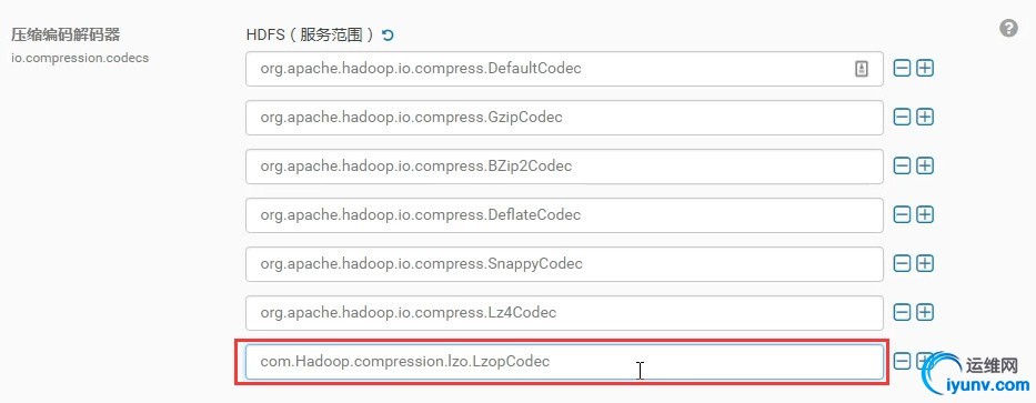

将 io.compression.codecs 新增一行,填入 com.Hadoop.compression.lzo.LzopCodec
保存配置。
