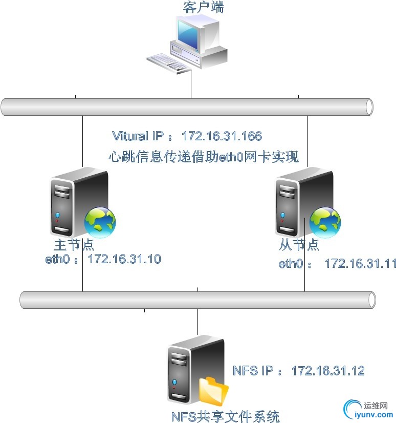

网络规划:
node1:eth0:172.16.31.10/16
node2: eth0: 172.16.31.11/16
nfs:   eth0: 172.16.31.12/15
注:
nfs在提供NFS服务的同时是一台NTP服务器,可以让node1和node2同步时间的。
node1和node2之间心跳信息传递依靠eth0传递
web服务器的VIP是172.16.31.166/16
架构图:跟前文的架构一样,只是节点上安装的高可用软件不一致:
