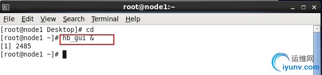

1.由于我们需要使用图形化界面配置heartbeatv2集群,而安装heartbeat后会生成一个hacluster用户,我们需要设置密码,可以让我们来访问图形化界面:
node1和node2主机都要配置:
# echo oracle |passwd --stdin hacluster
2.使用Linux的GNONE桌面进入heartbeatv2 版本的图形化CRM配置:
首先开启heartbeat服务:
[iyunv@node1 ~]# /etc/init.d/heartbeat  start ; ssh node2 'service heartbeat start'

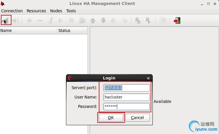

3.图形化配置
登录GUI界面
输入用户名密码登录:

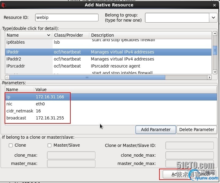

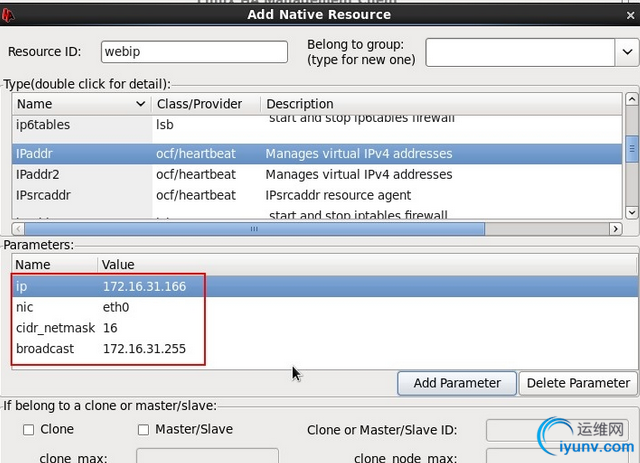

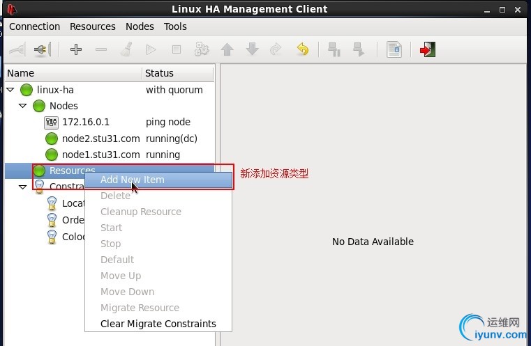

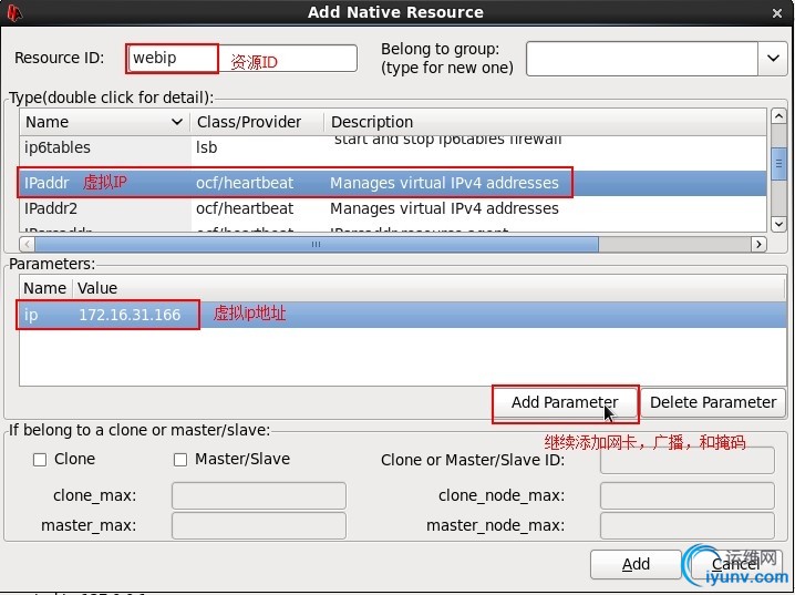

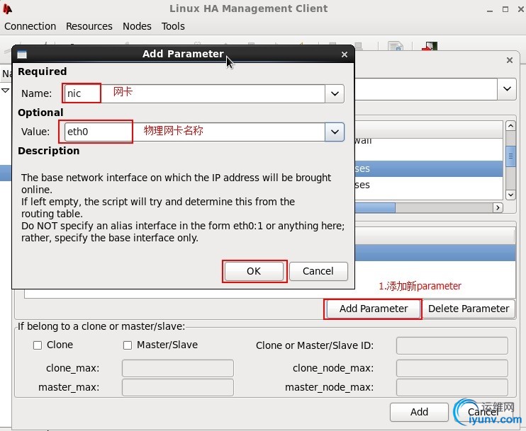

4.新建资源类型webip:定义VIP
添加完成后就点击Add即可:

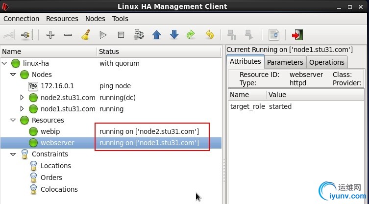

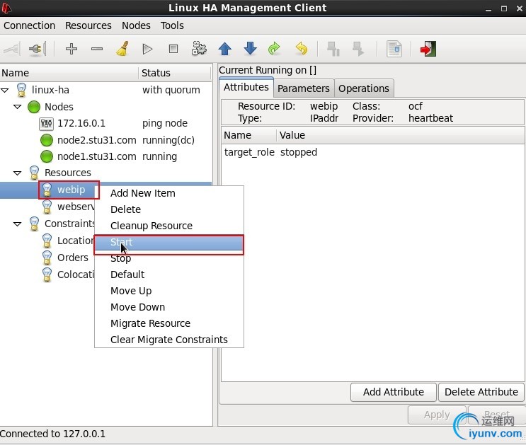

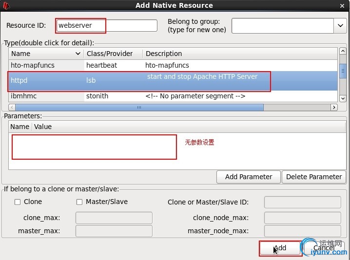

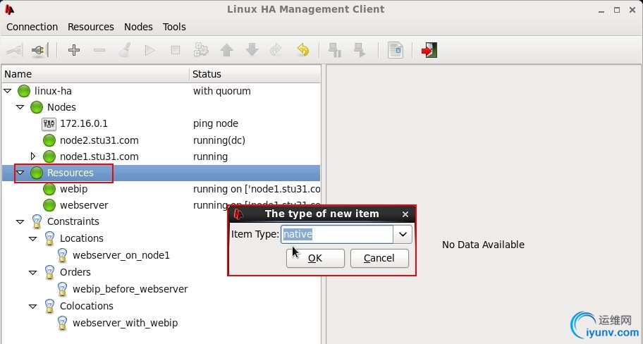

5.新建资源类型webserver,定义httpd服务
完成后启动资源测试:启动webip和webserver即可

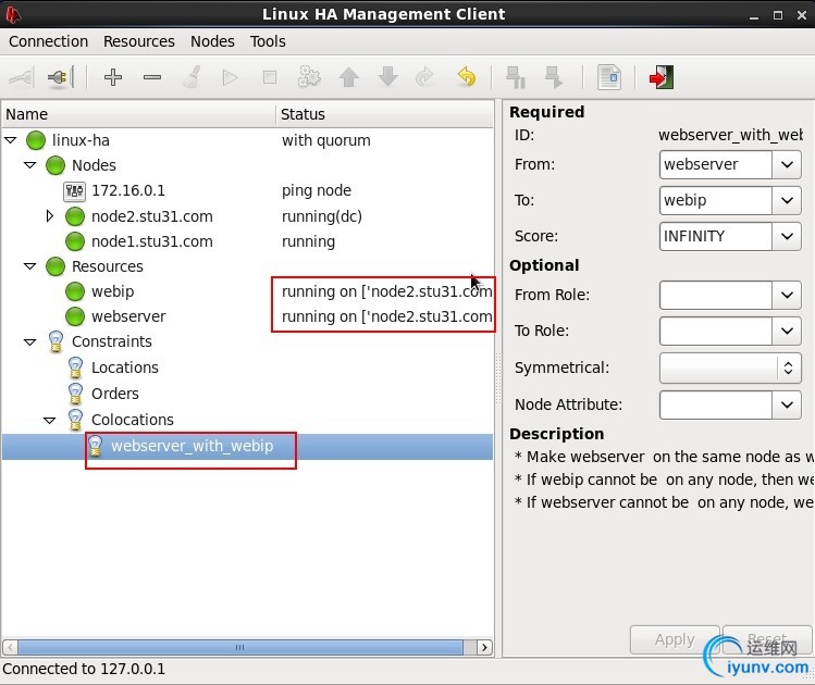

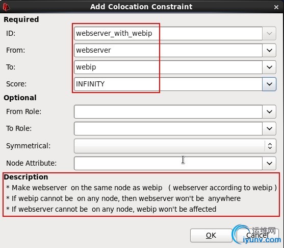

启动完成,但是资源未一起在同一节点启动,符合公平分配原则,我们需要使用排列约束,分组,顺序约束实现资源的启动节点。

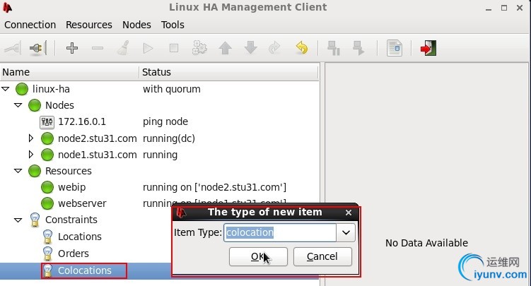

6.协同限制配置
设置成webip所在节点,webserver也会在那个节点启动:
效果出现,因为开始webip在node2节点启动,所以配置协同约束后,webserver自动就切换到node2启动:

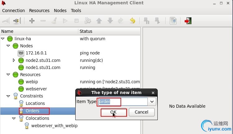

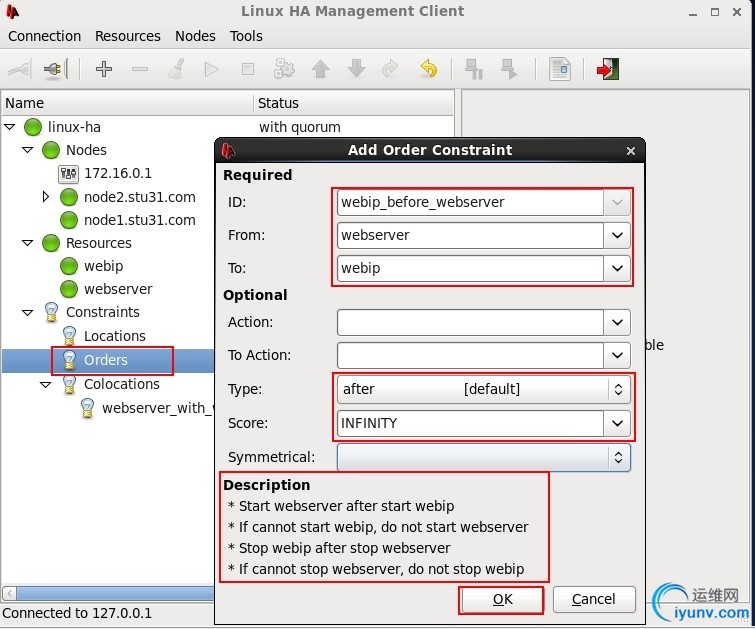

7.顺序约束配置:
设置先启动webip资源,然后再启动webserver资源:

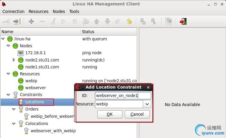

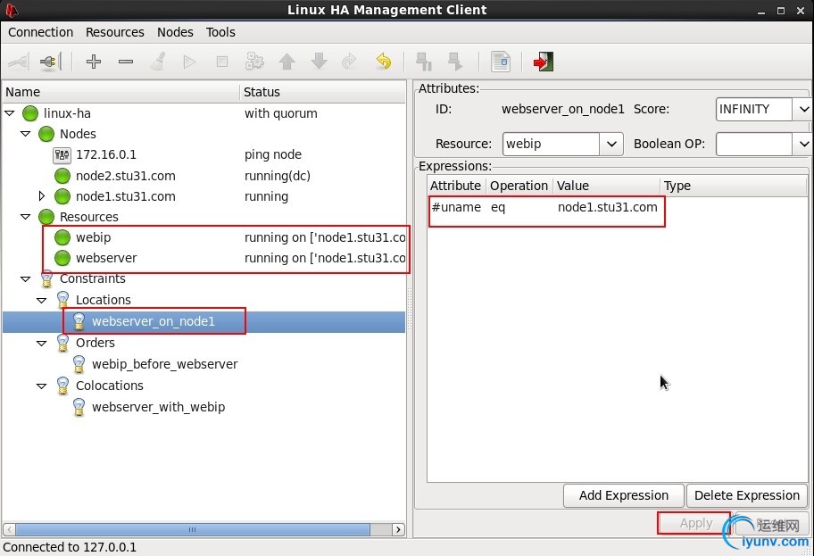

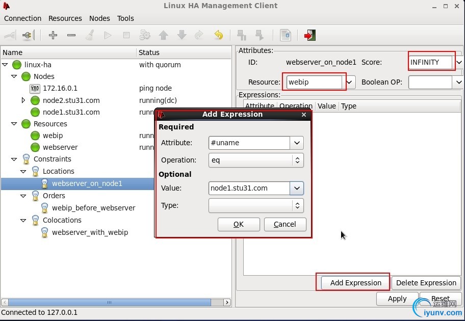

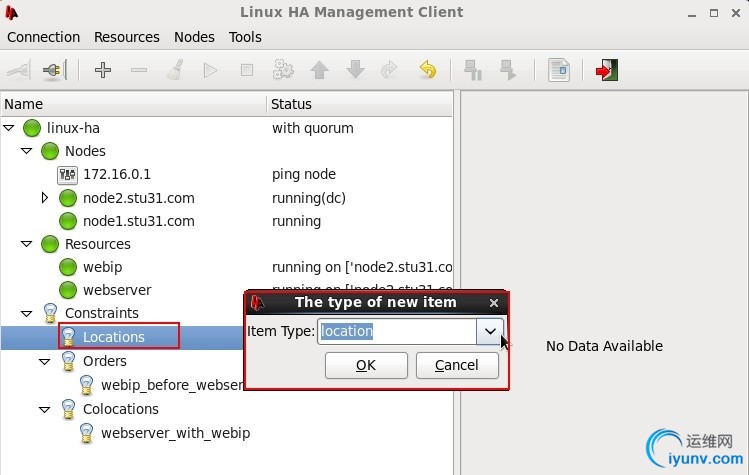

8.位置约束:让资源偏向运行于某个节点
表达式判断:uname  eq  node1.stu31.com ,偏向于node1节点:

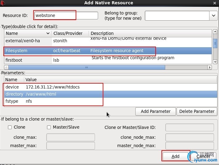

10.使用集群图形化客户端配置添加存储资源
添加存储:
启动存储

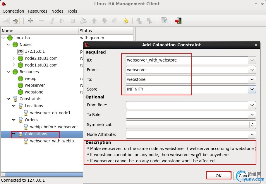

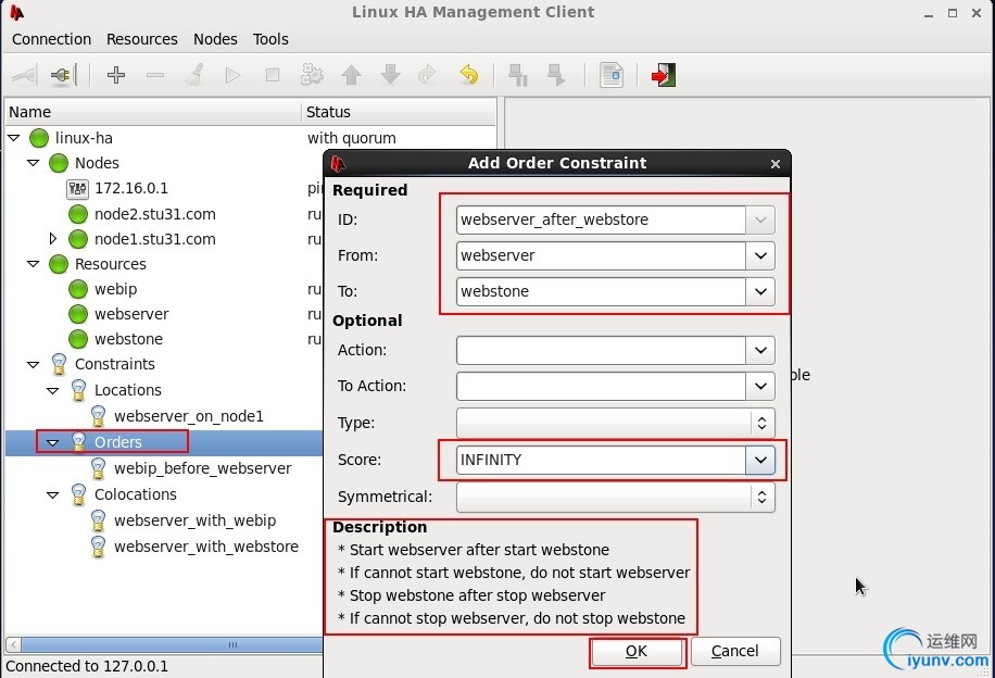

11.协同约束配置
顺序约束配置:
先启动webip,然后启动webstore,最后启动webserver
