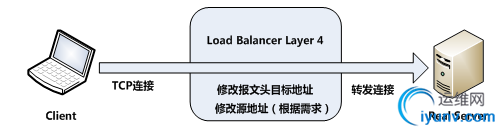

    HAProxy四层均衡负载功能类似于lvs的nat模式,负载均衡器在接收到一个来自客户端的SYN请求时,通过设定的均衡负载算法来选择一台后端服务器,同时修改目标IP地址为后端服务器,然后直接转发该报文至后端。

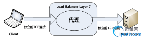

   HAProxy 的七层均衡负载,即是七层交换机的功能,此时支持HTTP,FTP,SMTP等协议,七层均衡负载根据数据报文内容配合负载均衡算法来选择后端服务器,此时,负载均衡器是代理模式,由自己来向后端请求,再将结果返回给客户机。
    七层均衡负载的处理能力由于工作的位置,一个是内核一个是用户,一个需要解多层封装,一个只需要转发请求,而七层还需要单独向后端发起独立TCP请求连接;因此七层均衡负载的处理能力肯定小于四层。

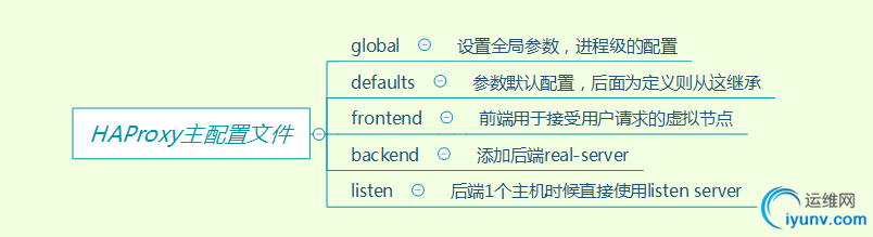

配置文件主体
配置文件详解

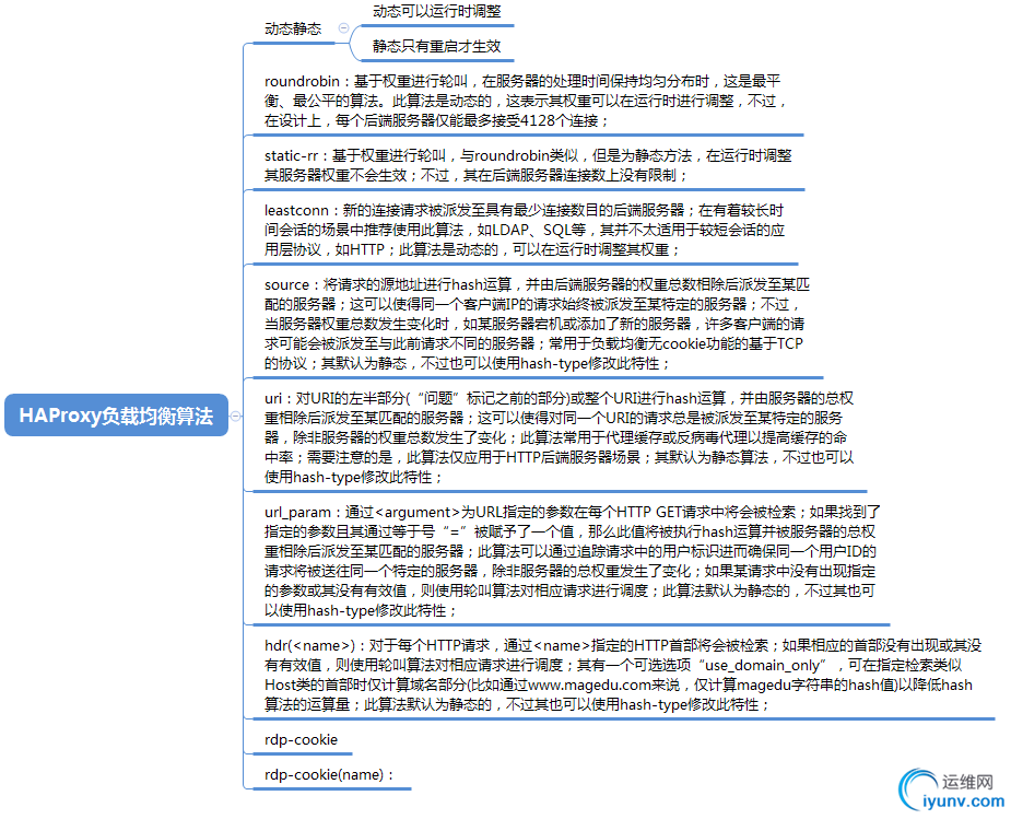

    balance :负载均衡调度算法
    如图:

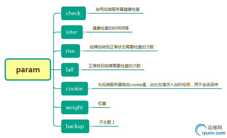

        param*
