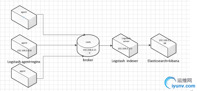

实现所需架构图:
部署3台服务器:
1.192.168.0.156:安装nginx+logstash+redis:负责监控本地日志文件的变化,
及时把日志文件的最新内容收集起来,输出到Redis暂存
2.192.168.0.155:安装logstash,作为server端,日志存储者,负责从Redis接收日志
3.192.168.0.188:安装elasticsearch+kibana,搜索分析再由统一的kibana进行日志web界面的展示

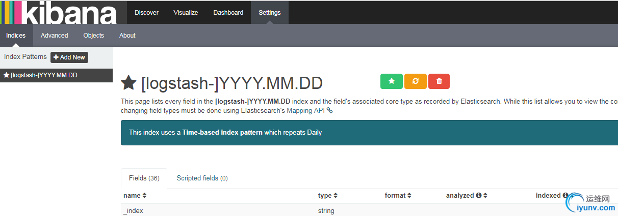

[iyunv@node1 kibana]# bin/kibana                                    ###启动kibana
网页端输入:http://192.168.0.188:5601  查看
测试:在网页端刷新nginx,产生日志,即可通过kibana查看。
