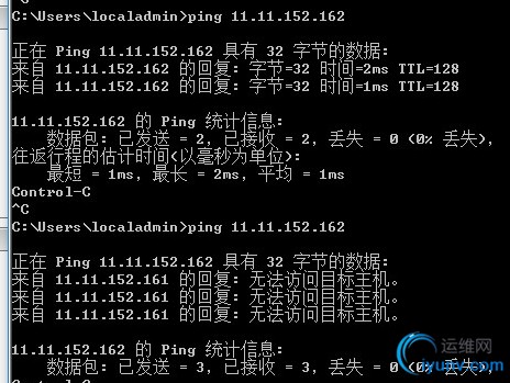

当你使用以太通道进行网卡绑定时,ESXi 主机中的虚机网络连接有时会出现时断时续现象。之所以出现此问题,是因为网卡绑定属性没有传播到 ESXi 中的管理网络端口组。

网卡绑定导致 ESXi 中的虚机网络连接时断时续的处理:
请检查虚机所在portgroup的负载平衡策略,如果交换机做了EtherChannel,则需要选择基于IP哈希的负载平衡,如果没做,则默认选择基于源虚拟端口的路由。相应的如果更改策略后没有生效,依然出现时断时续,则可以重建端口组并选择正确的负载平衡策略。
如果在虚拟交换机负载平衡策略更改后,主机已不再连接到 vCenter Server,请使用下面的命令:
# vim-cmd hostsvc/net/vswitch_setpolicy --nicteaming-policy=loadbalance_ip vSwitch0
# vim-cmd hostsvc/net/portgroup_set --nicteaming-policy=loadbalance_ip vSwitch0 "Management Network"
