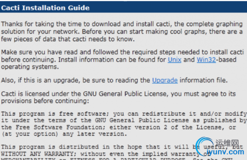

配置好之后重启进入桌面输入http://ip/cacti,如下图所示
点击NEXT

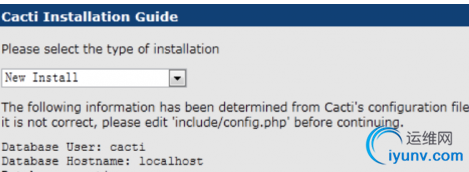

点击NEXT
直接选择finish即可

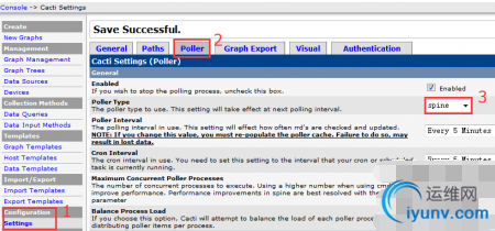

在cacti内 console->configuration->settings Paths内的spine poller file path 添加/usr/local/spine/bin/spine如下图所示
在 console->configuration->settings Poller内的 Poller Type 修改为spine
