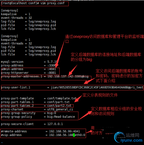

3.1 基础配置

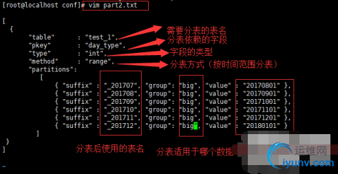

3.2 分表规则的

MySQL 节点,与是否真实 Master 无关,可以用@来指定一个集群名字。通常来讲具有复制关系 的主备节点,都应当用同一个集群名字,任何一个节点都必须属 于一个集群,不指定的话,默认值为default
proxy-slave-addresses,只读节点,只能用来转发读请求的 MySQL 节点,可以使用多次来指定多台 MySQL 节点,与是否真实 Slave 无关,可以用“@”来指定一个集群名字。通常来讲具有复制关系 的主备节点,都应当用同一个集群名字,任何一个节点都必须属 于一个集群,不指定的话,默认值为“default”。
proxy-user-list,所有后端 MySQL 节点都需要有这里指定的用户名,口令也要相同,可以用“@”来指定这个用户连接时所用的默认的数据库名,可以使用多次来指定多个用户。

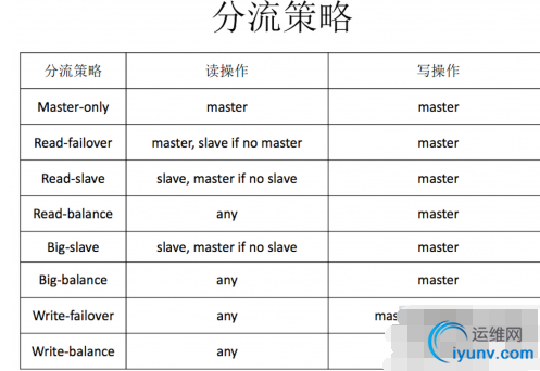

proxy-group-policy,用来指定某个 MySQL 集群的分流策略,策略“master-only”表示只使用 Master,为“read-failover”表示 Master 不可用时将读切到备,策略“read-slave”表示只读 Slave,策略 “read-balance”表示读所有的节点,可以使用多次来为不同的 MySQL 主备设置不同的策略。
proxy-group-security,用来指定某个 MySQL 集群的安全策略, 策略 0 为无限制,策略 1 禁用了 DDL(默认值),策略 2 表示一定要有 Where 条件,策略 3 表示只允许查询(Select)命令,可 以使用多次来为不同的 MySQL 主备设置不同的策略。
proxy-part-tables,分库分表配置文件,json 格式文本,主要包含 表的分区逻辑及每个分区的集群位置,详情参考分库分表部份的介绍。
proxy-charset,客户端的字符集信息。
