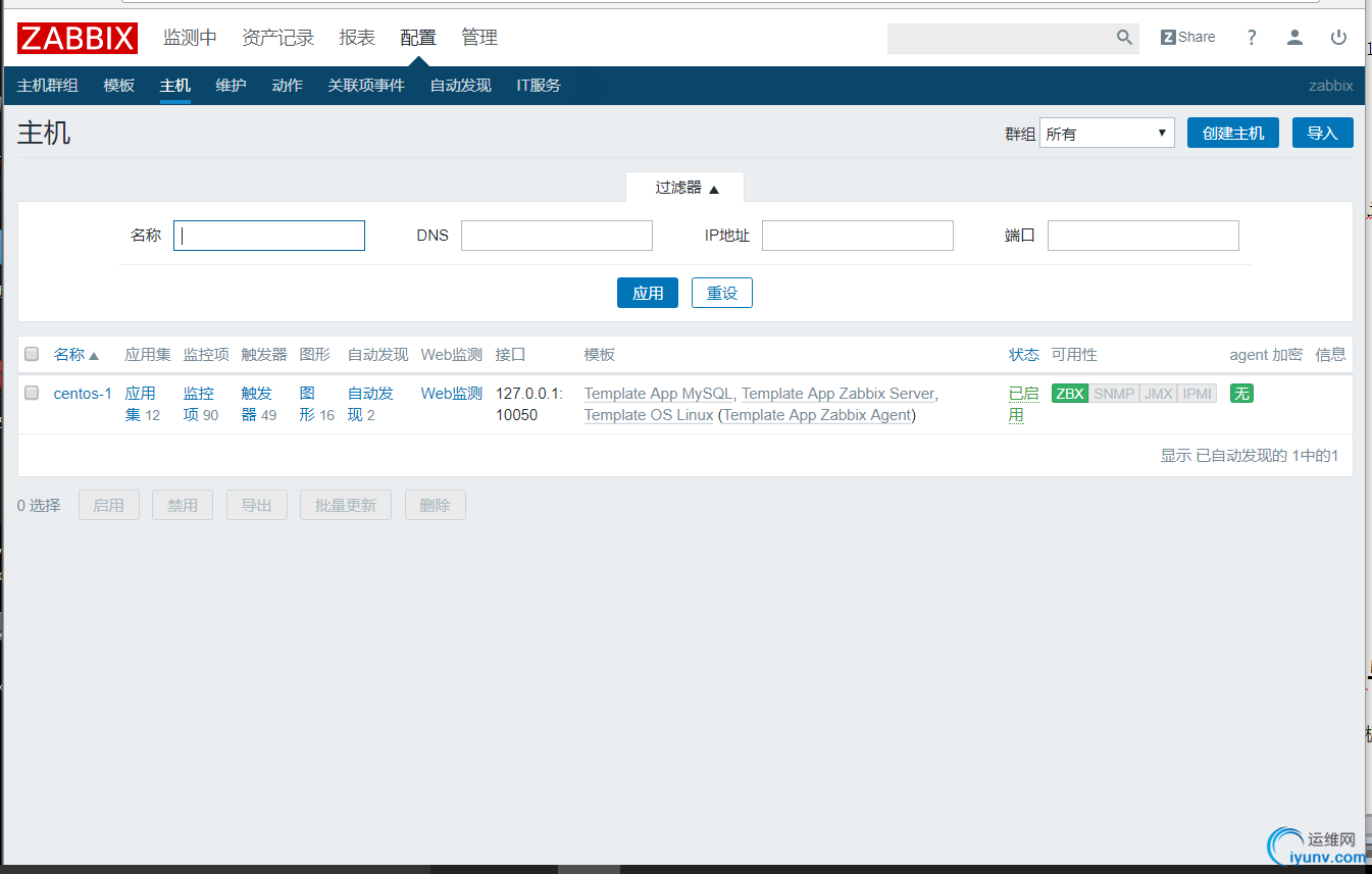

安装成功,登录的账号默认为:Admin,密码为:zabbix:
访问zabbix:
