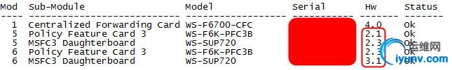

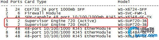

在一次项目实施过程中遭遇了Cisco6509双引擎和Nexus7009双引擎,其实做为双引擎配置,最主的还是要保证两个引擎的型号相同、软件版本相同。如下图所示:
以下为6509的双引擎:
至于Policy Feature Card 3的HW版本和MSFC3Daughterboard的HW版本可以不同,如下图所示:
查看冗余状态:
可以使用命令:sh redundancy

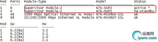

以下是7009的双引擎:
查看冗余状态:
可以使用命令:sh redundancy status

在6509的配置里面有如下命令:
redundancy
mode sso
main-cpu
auto-sync running-config
以上三条命令默认已经存在了,当把第二块引擎插入到相应的槽位后,加电,第二块引擎会自动进入到standby状态,并由active引擎同步配置。
而在7009的配置里则没有发现类似的配置,但使用 systemswitchover切换到standby时,发现切换的速度很快。
说明:
1、在项目中6509的一个引擎寄存器值配置正常,但重启总是进入rommon模式,测试双引擎的时候发现,这块引擎只能用来做active引擎。
2、遭遇双引擎的兄弟们不要被双引擎吓倒了!
