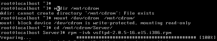

首先,我们来搭建ftp服务器。由于条件限制,这次试验是在虚拟机上完成。要搭建ftp服务器,我们首先要挂载挂盘,然后安装ftp服务器。
然后,要把ftp服务启动,这里我们利用service vsftpd start来启动服务,然后把光盘的所有文件都拷贝过去,这里我们利用cp -r .  /var/ftp/pub这一指令把文件拷贝到/var/ftp/pub目录下。其中“.”表示所有文件,参数r表示里面的目录。这些工作做完以后,我们要利用chkconfig vsftpd on这一命令使ftp服务器开机启动。

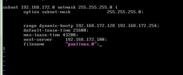

然后去配置该配置文件
其中,里面的ip参数,要跟你所用的机器的ip在一个网段里,因为这里我们之间了一个作用域,我们所用的这台虚拟机也在这个作用域里。这时我们要把dhcp服务器启动起来,并把它设置为开机启动。

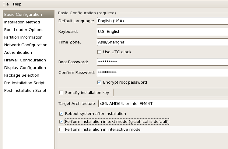

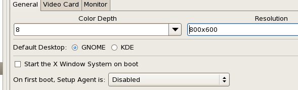

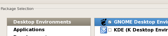

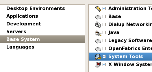

然后我们利用system-config-kickstart 这一指令来启动yum然后进行配置:

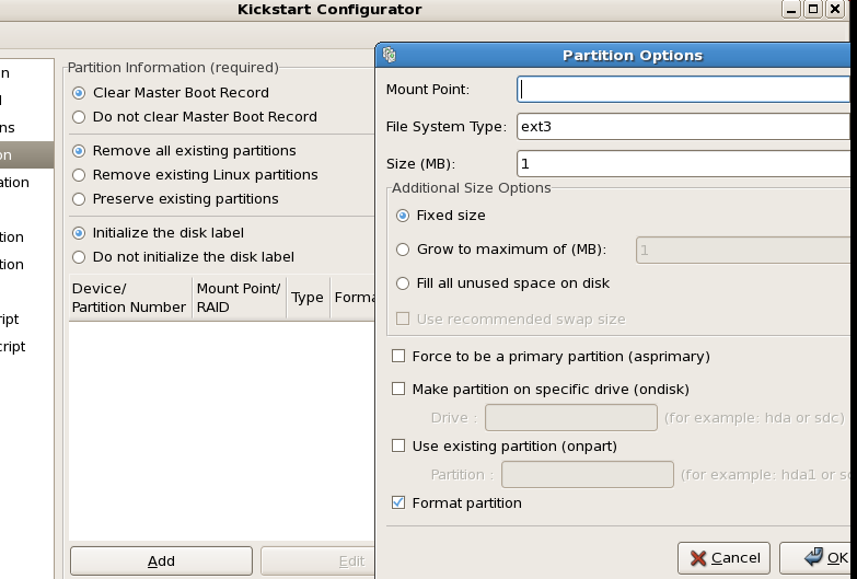

下图进行分区的配置:

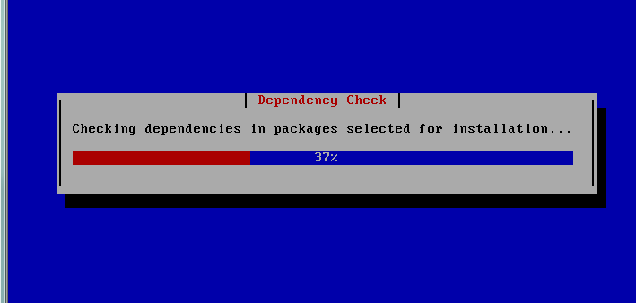

然后,我们就可以测试了,应当注意的是,由于我用的虚拟机是vm,所以我们把创建好新的虚拟机要加电时,要把vmdhcp功能去除,也就是把vmnet1的网卡移除,然后加电,且要设置为host-only模式,因为我当做服务器的这个虚拟机是这个模式,如下为测试截图:
由图知,实验已经成功了。
