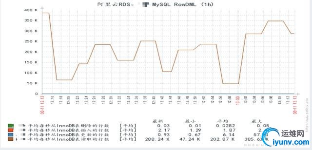

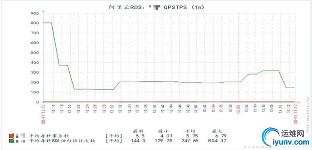

Zabbix是广泛使用的开源监控系统,同时阿里云RDS在国内的用户量也很大。因为阿里RDS的封闭性无法通过Zabbix标准的Mysql监控模板来进行数据库的监控,只能通过阿里云监控提供的云监控服务进行监控,这样就无法做到集中监控,工程师要在自建的监控和阿里云监控不停的切来切去。希望金融运维团队通过阿里云监控提供的接口将阿里云RDS的监控项做了集成,实现了统一监控平台。日常工作中使用了大量社区的产品,现我们也把我们模板贡献出来,回馈社区。
功能介绍:
1.对接阿里云rds api,自动发现阿里云的rds服务器
2.自动添加rds到zabbix监控列表,并通过api获取监控数据。
3.数据的图表展示
4.支持的48项监控数据

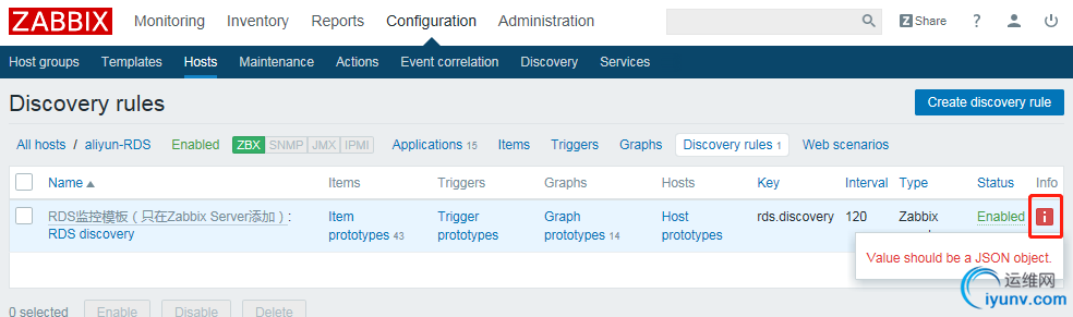

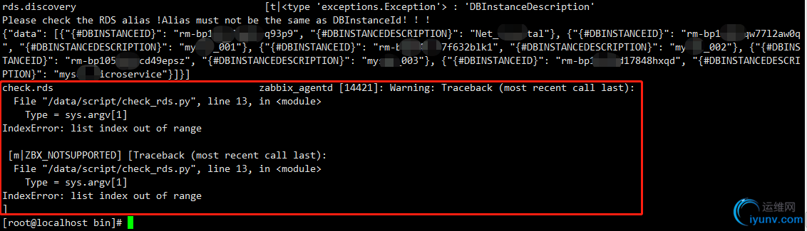

    发表于 2019-4-24 10:18:13 | 显示全部楼层
    修改zabbix-agentd.conf
    #RDS
    UserParameter=rds.discovery,/usr/local/python2.7/bin/python2.7 /etc/zabbix/script/discovery_rds.py
    UserParameter=check.rds
  • ,/usr/local/python2.7/bin/python2.7 /etc/zabbix/script/check_rds.py $1 $2 $3
    重启zabbix-agent
    执行 ./zabbix_agentd -p  ,检查自定义的参数,有以下的报错,大神们给指导一下。
    回复 支持 反对
    使用道具 举报
    发表于 2019-4-25 22:37:23 | 显示全部楼层
    已经解决了,帖子里写的教程没有问题;
    问题在于有实例的别名是默认的,RDS里除了mysql,还有PostgreSQL,只修改了前者,所以discovery_rds.py运行报错
    回复 支持 反对

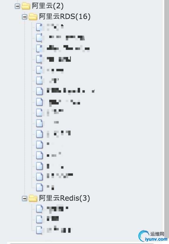

    发表于 2020-4-18 01:33:30 | 显示全部楼层
    liwanwei 发表于 2019-4-24 10:18
    **** 作者被禁止或删除 内容自动屏蔽 ****
    你好。请问你是如何在zabbix 的web界面配置RDS主机的?
